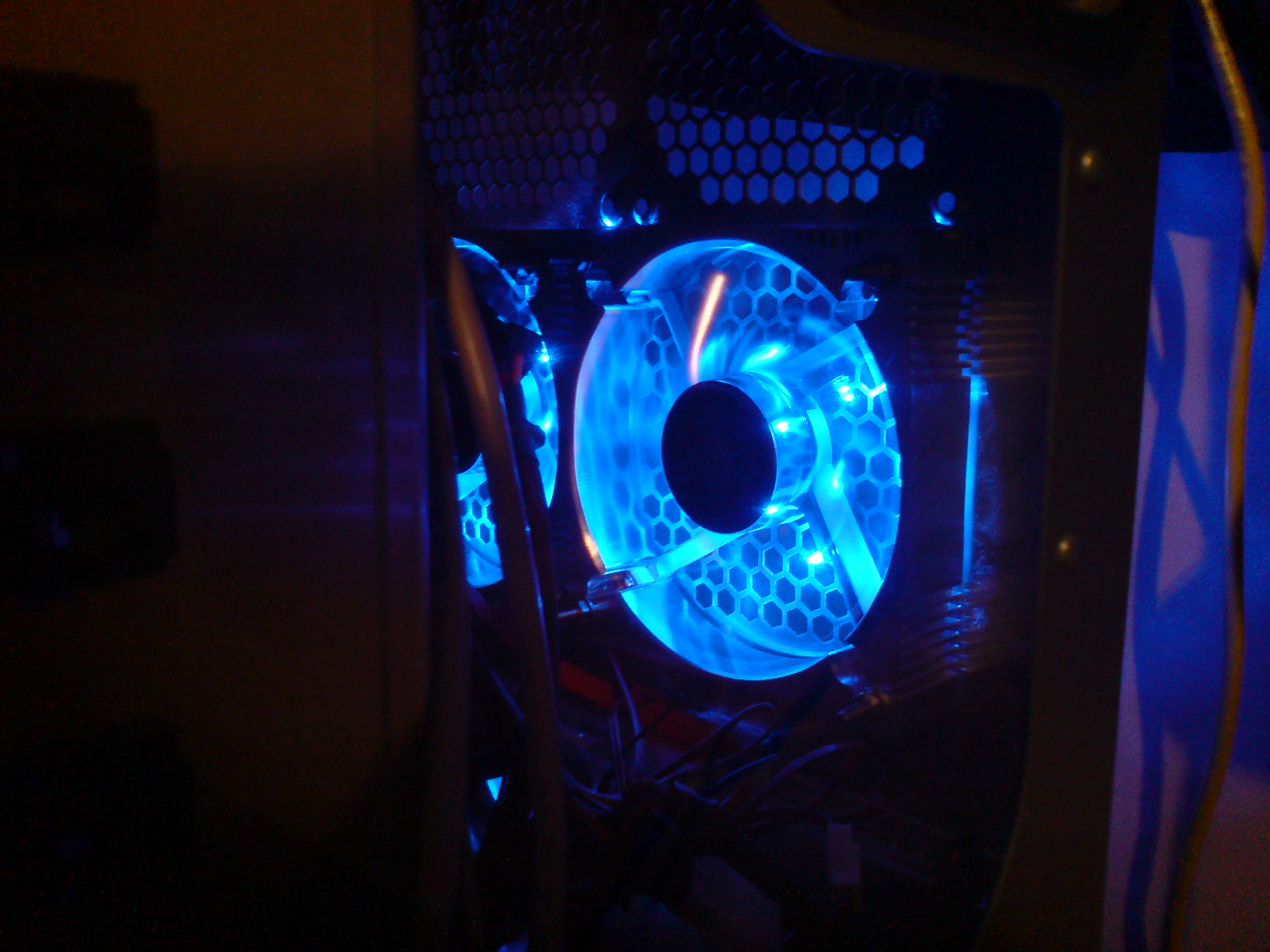

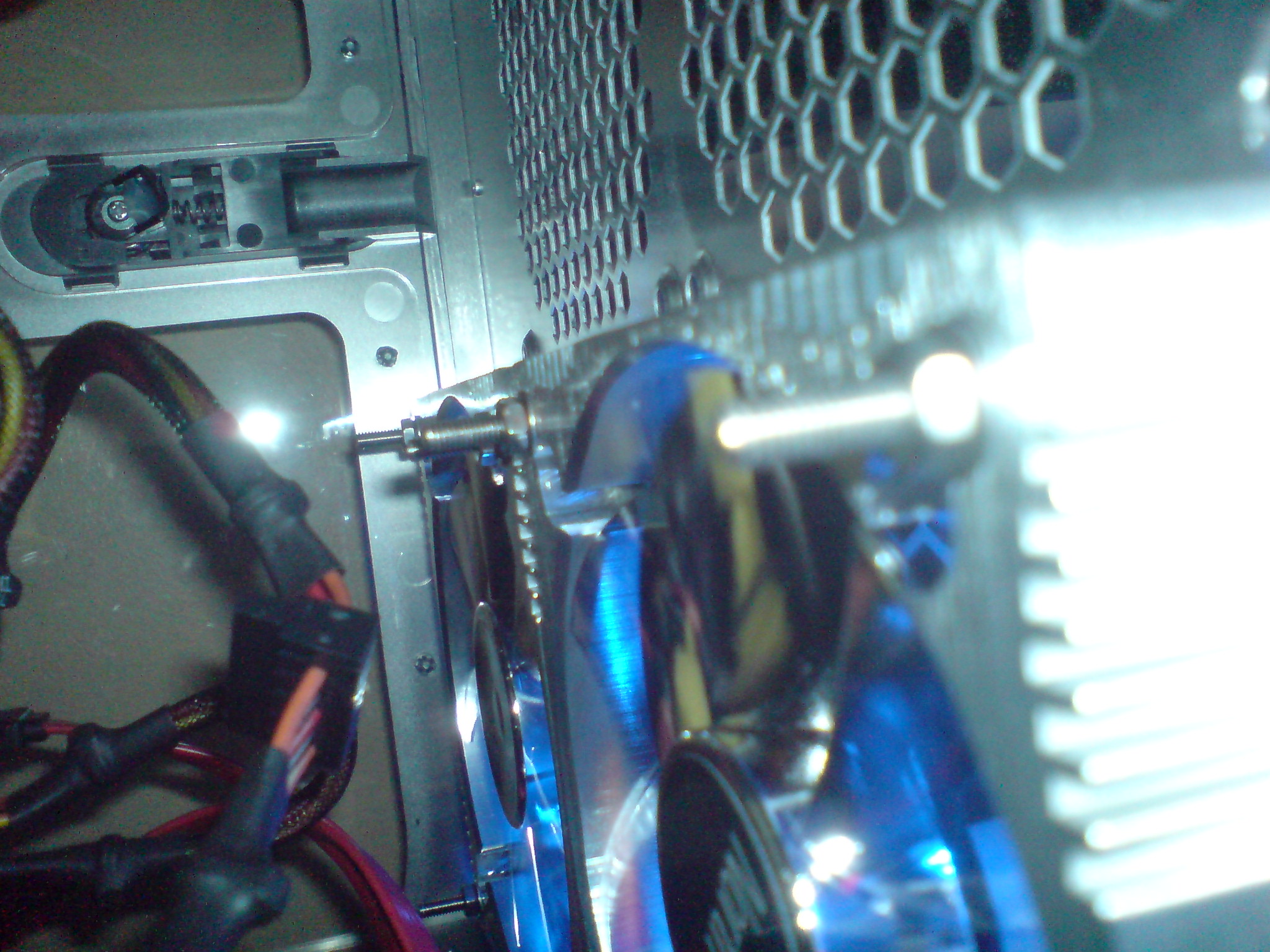

Hei.
De viftene dine var jo til forveksling lik mine NorthQ 3711BL vifter i aluminium. Med disse viftene fulgte det med noen ubrukelige skruer som så vidt rakk igjennom kabinettet. Disse skulle etter sigende gjenge opp i samme operasjon som man festet viften. Dette fikk ikke jeg til å fungere, så jeg dro til nærmeste jernvareforretning og kjøpte meg noen maskinskruer i dimensjon 4,0*40. Med disse "boltet" jeg fast viftene til kabinettet som du så vidt kan se på de vedlagte bildene.
Lykke til.
Ole.
Edit: Det var litt vanskelig å tre skruene gjennom vifta, men med litt makt og litt "godsnakking" gikk det greit. Viftene sitter dønn solid, ingen vibrasjoner what so ever siden de sitter klistret til veggen. -jeg syns de er ganske kule også jeg.. :D
