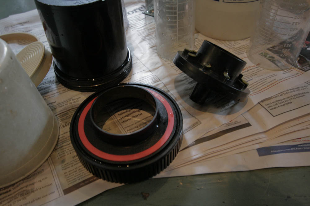

Mollenpriz Skrevet 19. april 2009 Skrevet 19. april 2009 SVARTE F*** Har puttet filmen i tank. Gjort klar ting (heldigvis ikke blandet kjemi) og så finner jeg ut at jeg har malplassert termometeret. hvor kan det være? joda. Knust på gulv. Enda en artig utgift.

Mollenpriz Skrevet 20. april 2009 Skrevet 20. april 2009 (endret) Oddgeir: http://www.clasohlson.no/Product/Product.aspx?id=59010595 Kjøpte idag og det funket fett. Jeg sparer meg for sensurert banning i denne posten min likevel; er det mulig? Fremkallte og kjenner plutselig at ting er litt rart inni tanken; Heldigvis hadde jeg akkuratt fiksert og filmen så ut til å bli grei. Enda flere artige og tullete utgifter. Ut på tankjakt da. Ett spørsmål. Vanlig T-Max 400 film burde vel prosisjere 16 bilder på ett 6*4,5 kamera? Jeg får bare 11 og 1/2. Jeg vil nå tro at jeg spoler filmen på riktig - til pilen. Hvordan oppbevarer dere negativene deres? Jeg har ikke noe dedikert bok/tilholdsted. Endret 20. april 2009 av Mollenpriz
