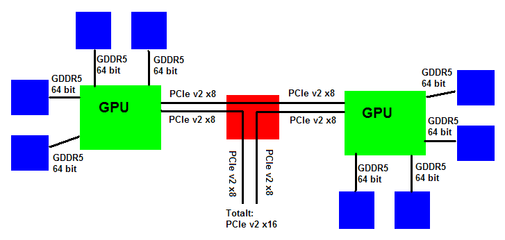

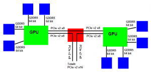

Simen1 Skrevet 9. juli 2008 Skrevet 9. juli 2008 (endret) Jeg ser for meg at brikken i midten fungerer som en svitsj for PCIe-signaler slik at man får utnyttet alle 16x (PCIe) fra hver GPU. Uten denne brikken ville det bare vært x8 kobling til hver GPU. Vel, det er i hvert fall sånn jeg forestiller meg det. Redigert: Den røde brikken i midten er merket PLX på bildet. PLX technologies produserer PCIe-svitsjer. Ut i fra størrelsen å bedømme (ca 27*27 mm) er det en PEX 8632 eller en PEX 8648. Jeg er ganske sikker på at det er sistnevnte på grunn av 48 PCIe lanes slik som jeg tegnet de. PEX8648 har et typisk effektforbruk på 4,0 watt. NB. Der jeg skriver GDDR5 64bit så er det egentlig 2 stk koherente GDDR5-kanaler på 32bit der hver av kanalene går til hver sin minnebrikke. En på forsiden og en på baksiden av kortet. Elektrisk/logisk sett er det 4 minnekanaler a 64bit på hver GPU. Hver enkelt minnebrikke har 32bit minnebuss. Grunnen til at den ene GPU-en er rotert 180 grader i forholdt til den andre er for å få PCIe-tilkoblingene mot hverandre slik at de slipper å krysse noen av minnebussene for å nå fram til PLX-brikken. Endret 9. juli 2008 av Simen1
