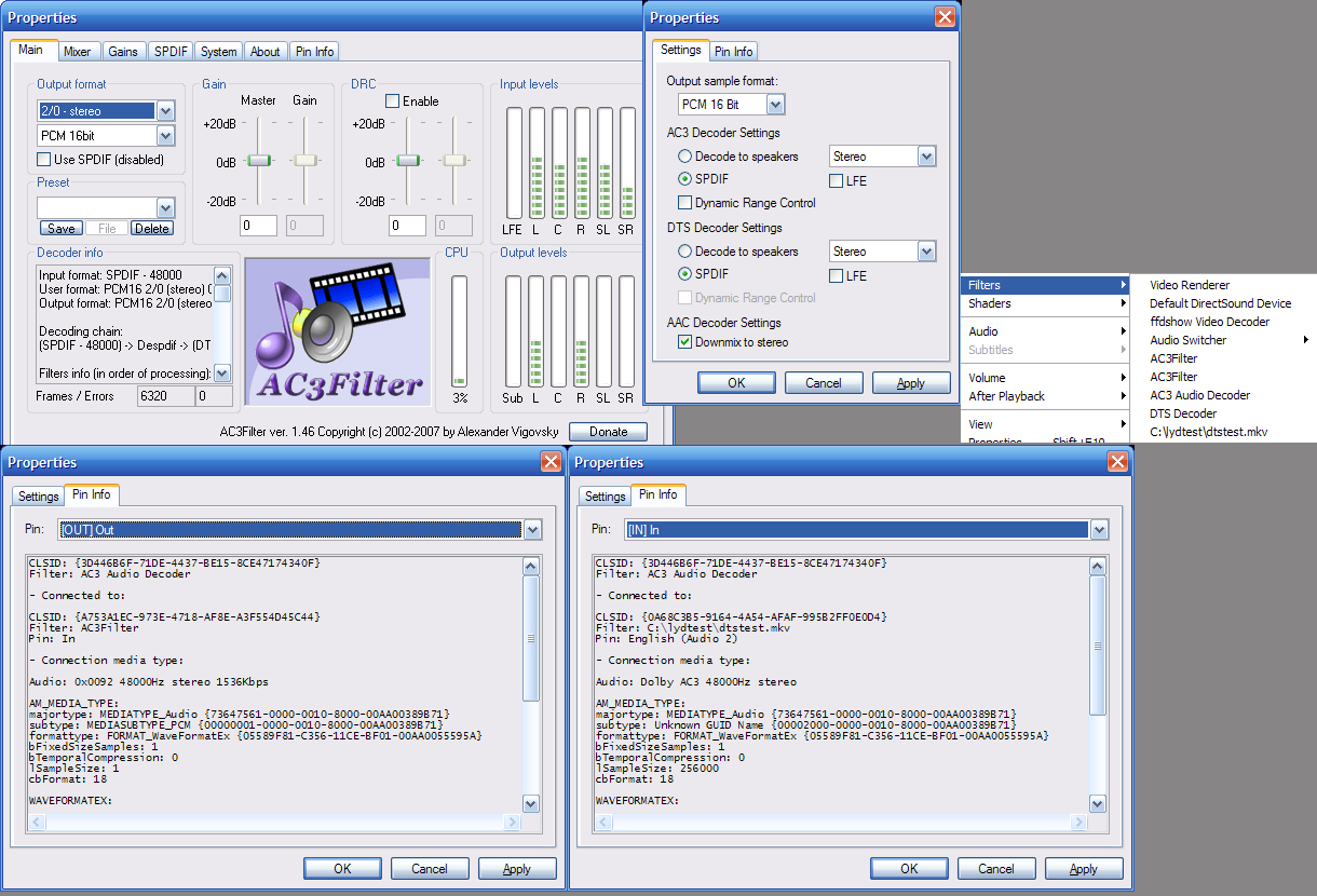

kan du ta et screenshot av render path i MPC ( høyreklikk, filters ) og et screenshot av A3Cfilters settings?
Hmm... finner ikke render path, og nå klarer jeg av en eller annen grunn heller ikke å bruke AC3filter, kun ffdshow audio decoder. har prøvd reinstall av både ffd og mpc. Har også en fresh install av Win XP.
Render path er bare høyreklikke på bildet og hovre "filters". Finner du AC3filter i listen tar klikker du på den og tar et screenshot av det også. Du kan også ta et screenshot av MPCs filterliste fra options.
Står det ikke der i AC3-filter oppe til venstre at du dekoder til 2.0 stereo? Hva skjer dersom du huker av "Use SPDIF" i den boksen?
Ellers var det mange AC3filter, AC3 audio dekoder og DTS-dekodere i filters. Kan du ta et screenshot av internal filters i MPC options?
EDIT: Det pin info sier er at filen har AC3 Dolby Digital 2.0 Stereo som AC3filter dekoder til Stereo 44.1kHz PCM audio.

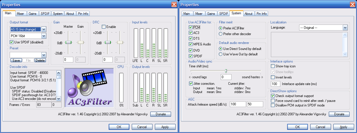

Innstillingen der er den eneste som gir lyd (stereo). Hvis jeg huker av der det står "Use SPDIF (disabled)", står følgende under Decoder info:
Input format: SPDIF - 48000
User format: PCM16 2/0 (stereo) 0
Output format: Unknown - 0
Use SPDIF
SPDIF status: Disabled (Cannot determine format to encode)
SPDIF passthrough for: AC3
Use AC3 encoder (do not encode stereo PCM)
Check SPDIF sample rate (allow: 48kHz)
Query for SPDIF output support
Lyden blir den samme. Hvis jeg velger noe annet en 2.0, f.eks. 5.1, får jeg ikke lyd. Hvis jeg velger "As is", får jeg bare en forferdelig skrapelyd.

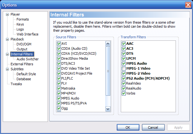

Vedlagt ligger et screenshot av internal filters i MPC.
Ja. jeg bruker som sagt en ekstern surroundreceiver, og har prøvd både optisk og coax, samt to lydkort. DD5.1 gir det samme resultatet.
Under internal filters, hak av Matroska. Se om det hjelper. Altså, disable den om jeg var uklar :) Må redigere litt her, jeg antok du hadde eskternt matroska filter, siden jeg alltid har brukt det, men har du ikke det, må du ikke skru av det interne filterer.

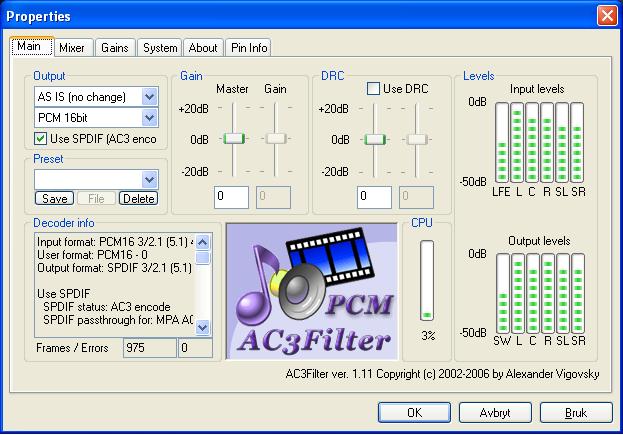

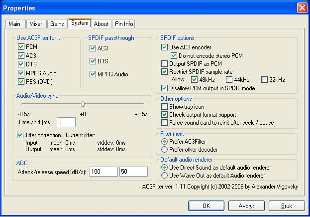

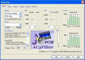

Innstillingene i AC3filter skal se slik ut som på bildene
Edit 2: Jeg tror jeg vet problemet ditt. Du bruker den interne AC3 dekoderen i media player classic, som jeg har hatt litt problemer med. Prøv å høyreklikk -->filters-->ac3 audio decoder, også setter den du til "decode to speakers" samt "5.1", og skru av SPDIF. Det burde gjøre susen.

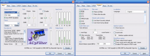

Edit: Glemte screenshots fra AC3filter. Jeg har en nyere versjon enn deg, så bildene er ikke helt like.
