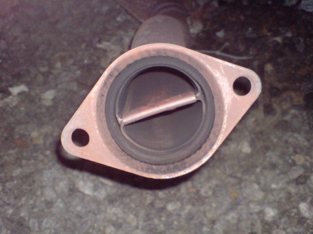

Har bytta katalysator og satser på at det holder. Var ikke en bt igjen inni den gamle.
Edit: Test etter bytte viste 0,00%.
Noe annet snålt: Røret til den gamle katalysatoren (fra manifold til kat.) var todelt innvendig (hele røret). Den nye var ikke det. Bare vanlig rør. Synes tydelig bilen gikk merkbart bedre etter kattebytte. Kan det ha hatt noe å si?
