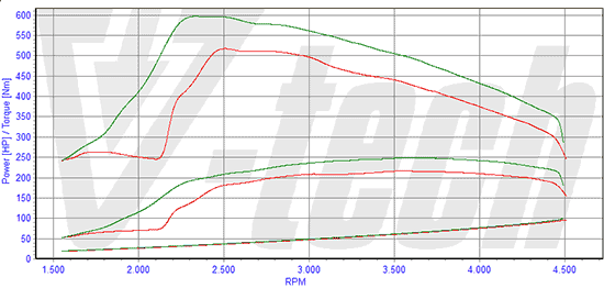

Pilot_ Skrevet 4. juni 2008 Skrevet 4. juni 2008 Ja, som selvstendig næringsdrivende vet jeg at flere lurer folk med tall, fordi man rett og slett ikke vil kunne merke noe forskjell mellom 20hk + og 30hk + uten dyno. Derfor gir jeg alltid ut grafer til kundene mine som viser effektøkningen, både for å bevise at det er reelt og for å vise hvordan bilen vil oppføre seg. Om kunden ønsker det kan dem gjerne komme innom å prøve bilen sin etter den er chippa Husk også at de fleste chipper fungerer optimalt med 98 oktan, men mange kjører 95, og der kan effekt tapes. Her er et sykt eksempel på hvor mye kun omprogrammering av styreenheten kan gjøre: http://sv.bsr.se/products/t948/chart/
Kent Touch This Skrevet 4. juni 2008 Skrevet 4. juni 2008 Ja, som selvstendig næringsdrivende vet jeg at flere lurer folk med tall, fordi man rett og slett ikke vil kunne merke noe forskjell mellom 20hk + og 30hk + uten dyno. Derfor gir jeg alltid ut grafer til kundene mine som viser effektøkningen, både for å bevise at det er reelt og for å vise hvordan bilen vil oppføre seg. Om kunden ønsker det kan dem gjerne komme innom å prøve bilen sin etter den er chippa Husk også at de fleste chipper fungerer optimalt med 98 oktan, men mange kjører 95, og der kan effekt tapes. Her er et sykt eksempel på hvor mye kun omprogrammering av styreenheten kan gjøre: http://sv.bsr.se/products/t948/chart/ Jeg er fullt klar over at man bør bruke 98 etter chipping. Disse grafene du gir ut, er dette per enkelt bil eller bruker du en referansebil?

otis Skrevet 4. juni 2008 Skrevet 4. juni 2008 Den grafen som viser en V70, er vel litt feil å bruke, da Volvo bruker samme motordeler på alle sine D5 motorer, av årsgang 00 og nyere. Dvs. at det kun er programmering av motorstyringen som bestemmer effektuttaket. Volvo selv leverer jo D5 med 185 Hk originalt.
Pilot_ Skrevet 4. juni 2008 Skrevet 4. juni 2008 Ja, selvfølgelig. Men det er ikke til å legge skjul på hva som er billigste alternativet.

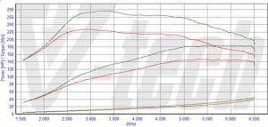

Pilot_ Skrevet 6. juni 2008 Skrevet 6. juni 2008 Noe sånt? Finnes også dyrere chipper som gir mer effekt (196hk/209hk), men for all del, hvis du ser hvordan dreiemomentet på grafen over, så får du mye av en snillere chip også.
Kent Touch This Skrevet 6. juni 2008 Skrevet 6. juni 2008 Noe sånt? Finnes også dyrere chipper som gir mer effekt (196hk/209hk), men for all del, hvis du ser hvordan dreiemomentet på grafen over, så får du mye av en snillere chip også. Er dette en 1,8T? Er originaleffekten ikke avbildet i grafen?
