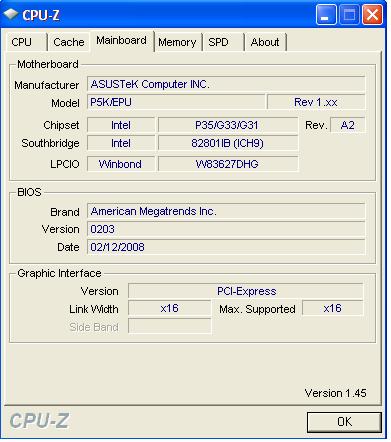

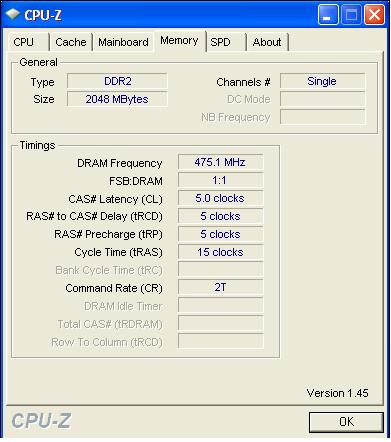

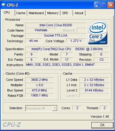

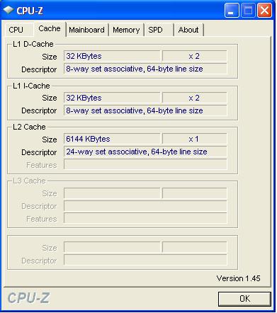

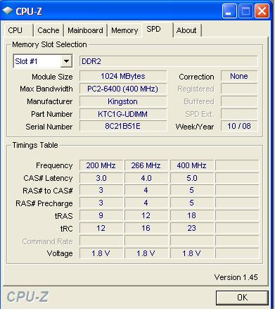

Oki. Har nå satt inn verdier i bios, og har endel screens fra CPU-Z. Kjører ORTHOS as we speak, og core temp holder seg stabilt på rundt 58 grader med minimalt turtall fra vifte... siden jeg (fortsatt) har lite greie på dette hadde jeg satt uendelig stor pris på tilbakemeld ang screens som jeg heller ikke forstår alt for mye av hehe ;)
Liten oppdatering. Core Voltage er nå 1.296 i Cpu-Z. Justerte den opp litt i Bios da temp økte etterhvert. Kjørt ORTHOS i en time nå, temp ligger på rundt 58-60 grader...

Ser meget bra ut.
Og forbilledlig dokumentert. :thumbup:
Så får du vurdere om det er verdt å "skru opp" litt til.
PS.
Du kjører nå akkurat slik jeg beskrev over for min rigg med E8200.
Noe CPU-Z viser
FSB=475
RAM=475x2=950 (1:1 - FSB:RAM)
Dersom du har satt RAM timings til "Auto/SPD" har Bios satt timings til 5-5-5-15 2T.

aahhh, fantastisk å høre mtp at jeg ikke har peiling på dette fra før. Fornøyd med meg selv nå som klarte dette på første forsøk, DOG med GOD hjelp her inne!
Mer enn fornøyd med 3.8 fra en 2.67 :) Skal bruke pc`n mer eller mindre 24/7, så er vel ikke noen vits å kjøre fullstendig overkill heller hehe :)

Hadde du satt "Auto" for Ram-timings hadde bios satt 5-6-6-19 (elns).
Siste "entry" i SPD-tabell er jo 400(800)mhz og 5-5-5-18.
Derfor vil Bios ved "Auto" velge noe "slappere" enn det (vanligvis slik det fungerer).
