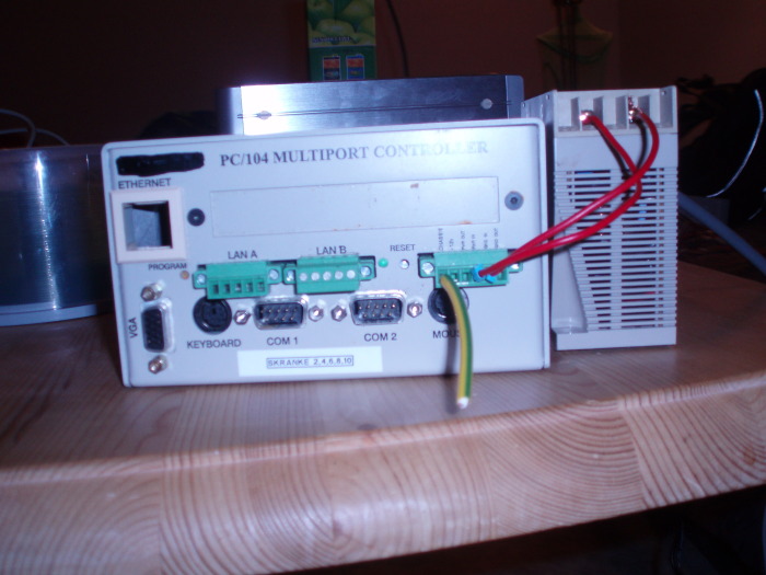

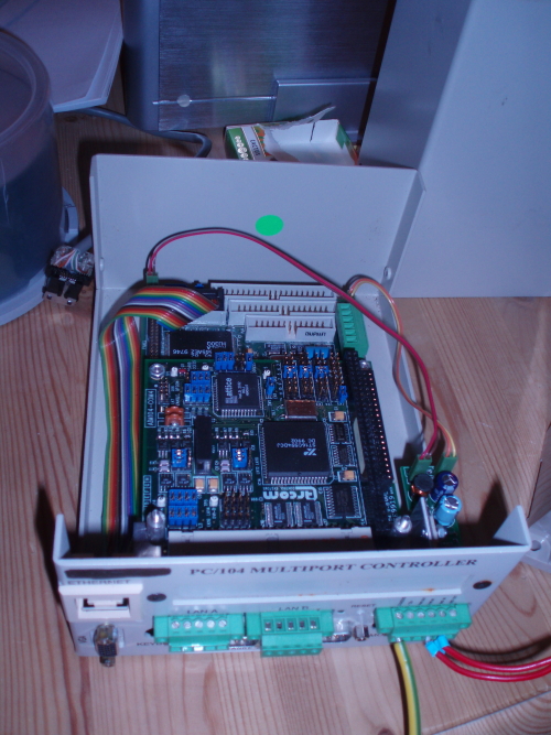

AlecTBM Skrevet 8. mai 2008 Skrevet 8. mai 2008 (endret) Hallo igjen. Nå holder jeg da på med en PC/104 som jeg fikk fra skola. Dette er en liten boks som inneholder noen kort som utgjør en datamaskin. Det ligger inne DOS på den, men den installasjonen er ødelagt, etter at en tidligere elev prøvde å lage en musikkavspiller av den. Men nå er det slik at nå skal den få et nytt liv med Linux. Lagringskapasiteten er på svimlende 7MB flash minne, altså liten plass til et OS. Den trenger 24V inn fra en ekstern strømforsyning, og det er faktisk denne som bråker mest. Har en 100MHz AMD prosessor IDE kontakt, samt kontakt til floppy. Den ikke har ethernet kort etter et jeg vet, kan bli skaffet senere hvis jeg ønsker det. Jeg har en 7GB harddisk hvis det måtte trenges, samt 2 Floppy og 2 CD rom. IDE på hdd og cdd Den har ikke USB, men utrolig nok tilkobling til mus via PS/2 tiltross for at den kun har kjørt DOS. Vet ikke hvor gammel den er, men etter det jeg vet så er etterfølgeren av "hovedkortet" som heter ELAN 104NC er fra 1992. Hovedkortet som er i denne heter ELAN 104. En annen ting som kan nevnes bare for morro skyld, og evt. en liten pekepinn på hvor gammel den er. Default dato på bios er: 00:00:00 01/01/1988 så biosen kan være litt gammel (bare 20 år gammel, minst) Hvis det er ønsket så kan jeg legge ut bilder av den, samt litt flere specs når jeg finner ut litt mer. Finner nesten bare til ELAN 104NC. Men hvis dere tilfeldigvis skulle vite om en distro som bruker mindre enn 7MB så si ifra. Samme gjelder hvis dere har erfaring med en sånn boks. Distroer jeg har prøvd: MuLinux: OS kjører fint, men finner ingen lokale disker. SAMEL-Linux: Fin og lett, men ingen muligheter for installasjon Giotto: Ikke aktuelt, for stort til installasjon, HAL91: Kjører fint, har ikke testet ut installasjon, PicoBSD: Finner ingen installasjons muligheter på nett. LOAF: Får bare svart skjerm Har sett en felles ting her, disken ombord er ikke en hd? Er litt usikker AlecTBM EDIT: Er fint å bruke disketter som funker Endret 10. mai 2008 av AlecTBM

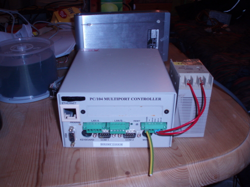

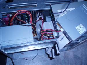

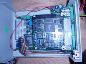

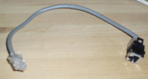

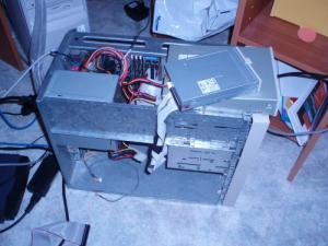

AlecTBM Skrevet 9. mai 2008 Forfatter Skrevet 9. mai 2008 (endret) Jeg hadde aldri hørt "laske" før. Hehe Men så går jeg elektro også da xD Bilder skal komme på edit. EDIT: Her kommer det noen bilder av boksen og teste maskin som jeg har installert Linux Mint på kun for denne avledningen. Boksen, framside Boksen, tilkoblinger Boksen, åpen Test maskinen, fint rot For de som lurer på hva som sto i det hullet som det står ethernet over: Hvis det er noen ønsker så si i fra. Skal prøve OpenWrt nå. Takker for hjelpen. EDIT2: Ser nå at openwrt er for stort, får finne noe annet. Leter etter et såkalt "one floppy system" Endret 11. mai 2008 av AlecTBM
