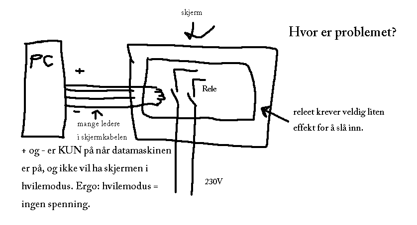

stoffix Skrevet 5. mai 2008 Skrevet 5. mai 2008 jeg ser ikke helt problemet for at dette skal fungere i praksis. ang. diskusjon om markedsføring, så mener jeg det er mindre relevant, bla.a. fordi at de fleste burde forstå at det er et "men" ved denne oppgitte effekten. se vedlagt bilde.

gxi Skrevet 5. mai 2008 Skrevet 5. mai 2008 (endret) Nåja.. man _trenger_ verken noe relè eller annen dritt som bruker strøm for å oppnå en 0-watt-strømbryter som også styres med et spenningssignal. Et typisk relè tar 100mA i påstilling i tillegg til drivkretsen, og i seg selv er det et ganske stort tap. - TRIAC: Kan settes rett på vekselspenningen. Med en enkel krets som bruker omtrendt ikke strøm kan disse styres direkte av et skjermsignal. - MOSFETs kan kobles på likerettet spenning, selv om den er 300+V. De styres kun av et spenningssignal. Begge disse to typene styres av rene spenningssignaler, og trenger i teorien ikke strøm. Det kreves en liten drivkrets for sikkerhet, men med dagens teknologier, så er ikke det noe problem. Lekkasjestrømmene er på fra noen nanoampere til noen mikroampere.. og de fleste kan vel si at f.eks 100uW er langt fra opptil flere titalls watt slik dagens monitorer (og TVer) kan trekke i "hvilemodus". Og f.eks 100uW/0.0001W vil jeg kalle 0W. MOSFETs kan selvsagt kombineres med et relè også, og skal ikke se bortfra at det en løsning som er brukt. Sett en MOSFET til å styre relèet. MOSFETen hindrer relèet i å bruke strøm i avstilling, og MOSFETen bruker ikke strøm. Lekkasjestrøm er som nevnt fra noen nanoampere til noen mikroampere. .. problemet er at strømmen som starter relèet må komme fra et sted. Endret 5. mai 2008 av jonepet
stoffix Skrevet 5. mai 2008 Skrevet 5. mai 2008 og det problemet har nok Fujitsu-Siemens løst på den måten at det kommer ifra skjermkortet, eller ikke, men antakeligvis.
