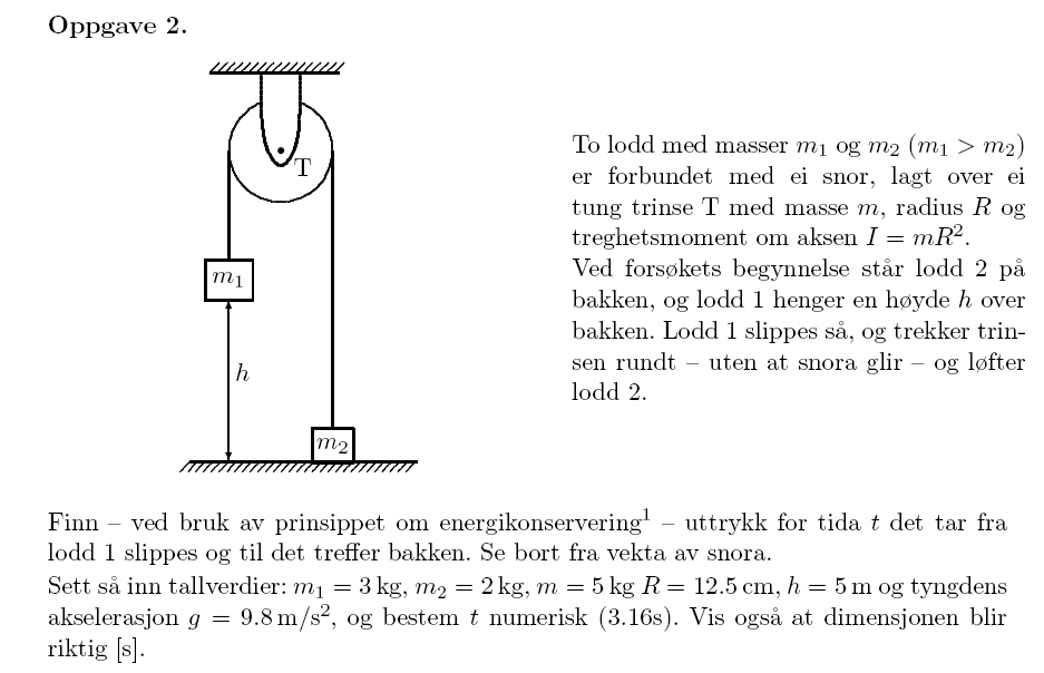

Prøver meg:
Efør = K1 + U1 = 0 + (m1 - m2)gh
Eetter = K2 + U2 = [0.5(m1 + m2)v2 + 0.5mR2(v/R)2] + 0 = 0.5(m1 + m2 + m)v2
Efør = Eetter
(m1 - m2)gh = 0.5(m1 + m2 + m)v2
v = sqrt[ (2gh(m1 - m2)) / (m1 + m2 + m) ]
t = 2h/v = 2h/sqrt[ (2gh(m1 - m2)) / (m1 + m2 + m) ]
... som er det samme som du får, og som gir t omtrent lik 3.19 s.
Skulle tro det var riktig, men kan ikke garantere noe.
Det er litt rart at det ikke nevnes noe om evt. friksjon i trinsen. Men da burde jo fasit-tiden vært lengre, og ikke kortere, enn 3.19 s.? Hva står det forresten i fotnote 1?
Lenke til kommentar
Hmm, da tror jeg fasiten er feil. Er jo ikke snakk om store forskjellen, men uansett irriterende. Hvis det er en innlevering, ville jeg tatt det opp med lærer/foreleser. Det er også litt merkelig at massene og høyden er oppgitt uten desimaler (altså at det står m1 = 1 kg og ikke 1.00 kg osv.), for en tommelfingerregel sier at svaret skal ha like mange gjeldende sifre som det tallet som har færrest gjeldende sifre. Og i dette tilfellet er jo det tallet én ...
Lenke til kommentar
