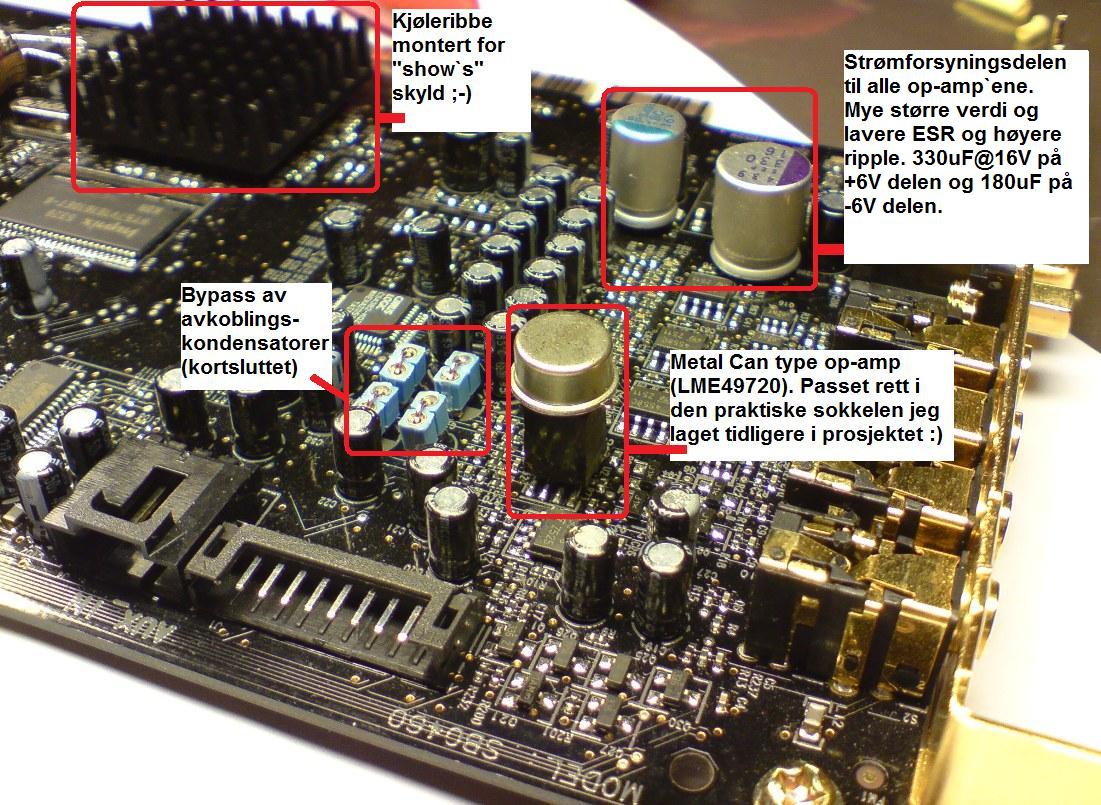

Den totale høyden på løsningen ble jo en anelse stor, men personlig syns jeg det ser utrolig tøft ut, nesten som å ha en skyskraper blant alle de andre små komponentene :p
Ble skikkelig ruvende den der ja :D

Lydmessige forbedringer på moddakortet:
- Vokal er mere fremtrendende
- Bassen mindre "grumsete"
- Øvre frekvenser er mer "crisp"
- Stereoseparasjon er tydelig forbedret, stereobildet åpnet seg virkelig mer :)

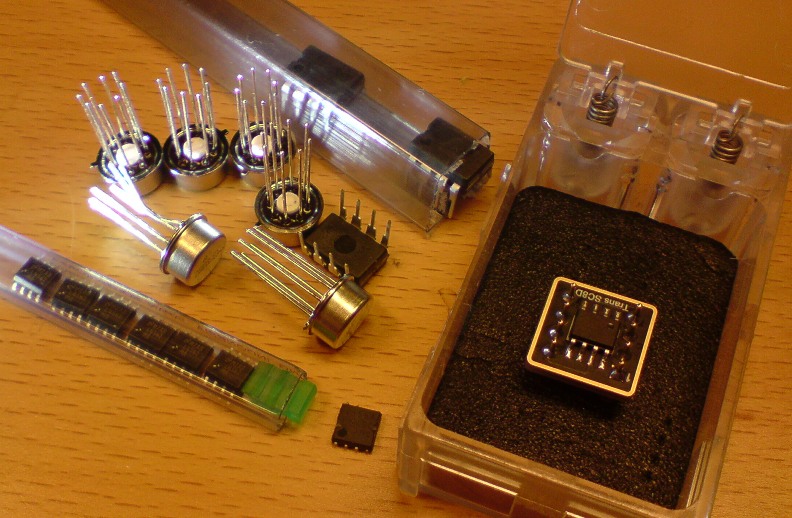

Da var neste ting å mekke en custom op-amp med enda bedre signal/ratio.. (coming..)

Sparer ikke på kruttet og byttet til en Metal Can Type op-amp og kondensatorer av høyeste kvalitet... Bypassa også decouplingskondensatorere, brukte kun noen ledningstumper for å kortslutte.

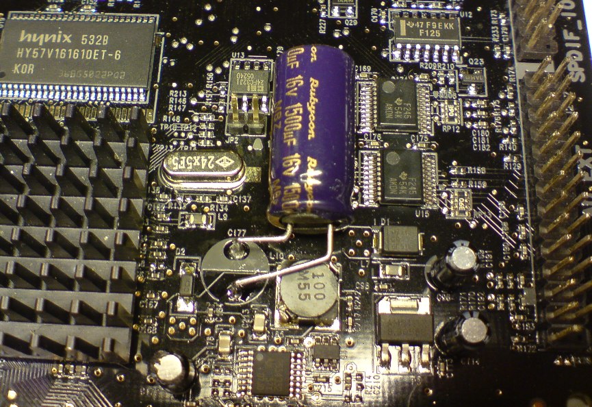

Så her var det bare å ta fra lommeboka, det ble en kondensator fra Rubycon på hele 1500uF, og gjett om den ble glad når den så det var selveste MBZ-serien (super low ESR og high ripple) :love:

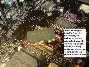

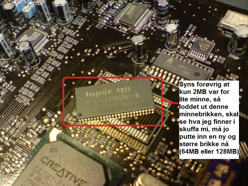

Ikke at det har så voldsomt mye å si for min del, men skal man først mekke verdens heftigste Xtreme Music kort syns jeg ikke 2MB holder, så loddet like godt ut denne :thumbup:
Skal se om jeg ikke finner noe passende å putte på igjen (64MB eller 128MB)*rote i skuffa* ;)
