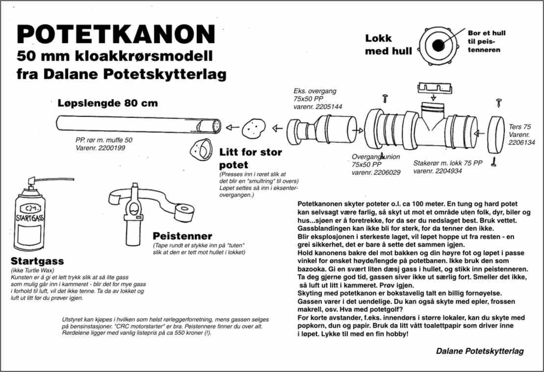

thomasmaudal Skrevet 28. februar 2008 Skrevet 28. februar 2008 Nå har jeg endelig funnet løsnigen til alle som sliter med å finne deler til en god potetkanon. Du printer ut denne tegningen å viser den på din lokale "rør" foretning. jeg har gjort det 2 ganger på "klepp rør" det prisen kom på ca 300-400 kr men det er den beste kanonen jeg har hatt så langt... Med riktig blanding av startgass (som er best) så flyr poteta/eplet/fisken nesten ut av synet. Du kan trykke nedi hva som helst ned i løpet HAVE FUN!
Khaffner Skrevet 28. februar 2008 Skrevet 28. februar 2008 noe for meg? Som skal være russ i året Prøv med vannballonger
Xander^ Skrevet 28. februar 2008 Skrevet 28. februar 2008 Genial tegning.. Kjekt at jeg jobber som rørlegger og dermed får gode rabatter på rørdeler Lurer på om det hadde fungert med gjenget 3/8" stålrør og en acetylen/oksygen-blanding, eller kanskje trykkluft :!:

SondreLM Skrevet 18. mars 2008 Skrevet 18. mars 2008 Genial tegning.. Kjekt at jeg jobber som rørlegger og dermed får gode rabatter på rørdeler Lurer på om det hadde fungert med gjenget 3/8" stålrør og en acetylen/oksygen-blanding, eller kanskje trykkluft :!: Dette kalles spudgun? Eller? (de som er drevet av gass/trykkluft..)

daruu Skrevet 4. juni 2008 Skrevet 4. juni 2008 Er enda morsomere med appelsinkanon, altså ca lik som denne bare større Og istedet for slik peistenner så går det ann å bruke slik gassgrilltenner(prinsippet er det samme som lighter, bare at den sitter på en lang slange, perfekt for potet/appelsinkanon)! Du bare fester tenneren i lokket der, det er mye tryggere også
