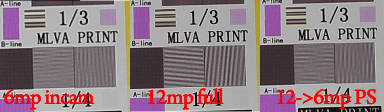

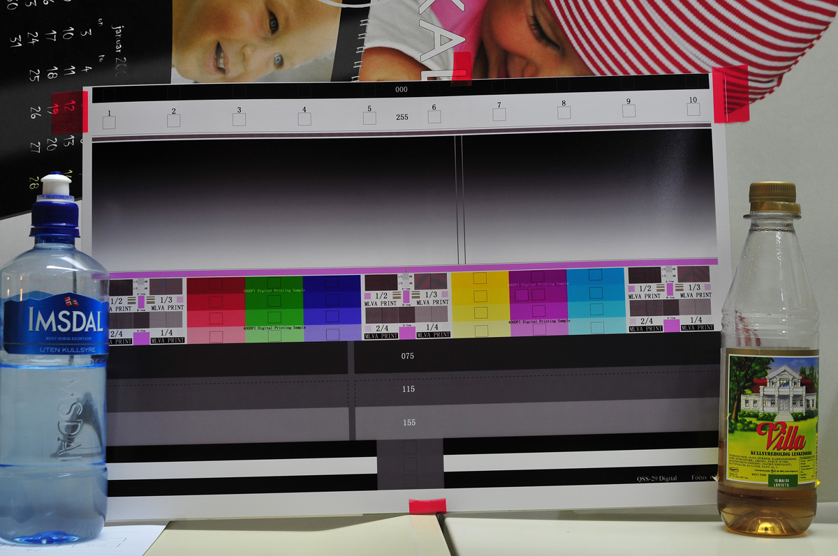

jvc1986 Skrevet 8. februar 2008 Skrevet 8. februar 2008 (endret) Vet ikke helt om det var dette du mente, men jeg testet nå med min D300, tok 2 bilder, 1 på 12mp og et på 6,8 (ikke 6 som det står på bildet). Tok et kraftig utsnitt (se vedlagt krympet orginal) og sammenliknet 6,8mp fra kamera, 12mp fra kamera og nedskalert 12->6,8mp i photoshop. Kamera i M, uten blits, ISO200, stativ og 6500K belysning, identiske inst. lukker/blender (1/20-F6). Endret 8. februar 2008 av jvc1986
tomsi42 Skrevet 8. februar 2008 Skrevet 8. februar 2008 Vet ikke helt om det var dette du mente, men jeg testet nå med min D300, tok 2 bilder, 1 på 12mp og et på 6,8 (ikke 6 som det står på bildet).Tok et kraftig utsnitt (se vedlagt krympet orginal) og sammenliknet 6,8mp fra kamera, 12mp fra kamera og nedskalert 12->6,8mp i photoshop. Kamera i M, uten blits, ISO200, stativ og 6500K belysning, identiske inst. lukker/blender (1/20-F6). Det var det jeg forslo. Og så vidt jeg kan se, så ser det ut som om det lønner seg å nedskalere i Photoshop. Tom
