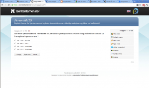

SeaLion Skrevet 9. februar 2012 Skrevet 9. februar 2012 Hva blir da svaret på dette spørsmålet: RE 13581 - januar RE 45622 - februar RF 15457 - november RH 25312 - februar Det eneste korrekte svaralternativet er altså det tredje, altså det som var valgt. 1
