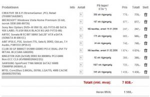

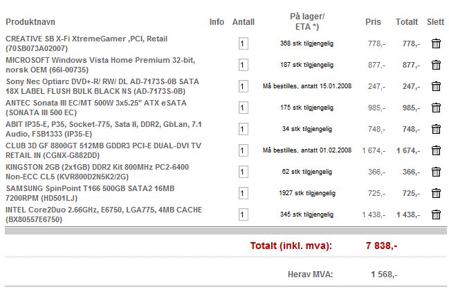

Nuffern Skrevet 7. januar 2008 Skrevet 7. januar 2008 (endret) Har laget en handleliste hos Multicom som du kan se her: Pris med moms er 7838 kr, og uten moms 6270 kr. Legg merke til at jeg har lagt ved et veldig godt lydkort. Spiller du en del, så er noe av den beste du kan gjøre å investere i et godt lydkort. Ikke bare avlaster dette prosessoren slik at du får flere FPS, men lyden i spillet blir betraktelig bedre. Prosessoren er en Intel Core 2 Duo E6750, og denne skal yte tilsvarende AMD X2 6400+. Den er også særdeles overklokkingsvennlig selv med standardkjøler. Nå vet jeg ikke hva MultiCom tar for å sette denne sammen, men det er fryktelig mye maskin for pengene. Endret 7. januar 2008 av Nuffern
