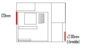

Jeg har et kabinett som ligner veldig på dette. Det er lite og kjøler dårlig.
Problemet er temperaturen. jeg har kjøpt 1 120mm vifte, og 2 80mm vifter (link til viftene kommer senere). Alle er fra NorthQ. Hvordan vei burde viftene blåse?

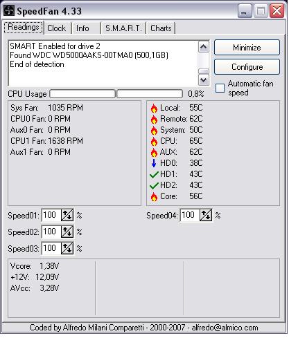

Jeg bruker SpeedFan til å måle tempraturen (har ikke stilt på hastigheten).

For det første, viftene skal blåse utover. Og at komponentene blir varme, er ikke uvanlig, men den temperaturen du beskriver er farlig. Men hva mener du med hele PC-en på 60-70 grader? Om prosessoren er så varm, bør du vel sjekke kjølepastaen under, og stille opp rpm på viftene hvis mulig
Mener du at alle viftene skal blåse lufta ut fra kabinettet?

ville heller latt dem kjøre luft inn i pcn.
varmen går opp og går ut ved hjeøp av strømforsyninga.
Men min strømforsyning blåser ned i kabinettet...

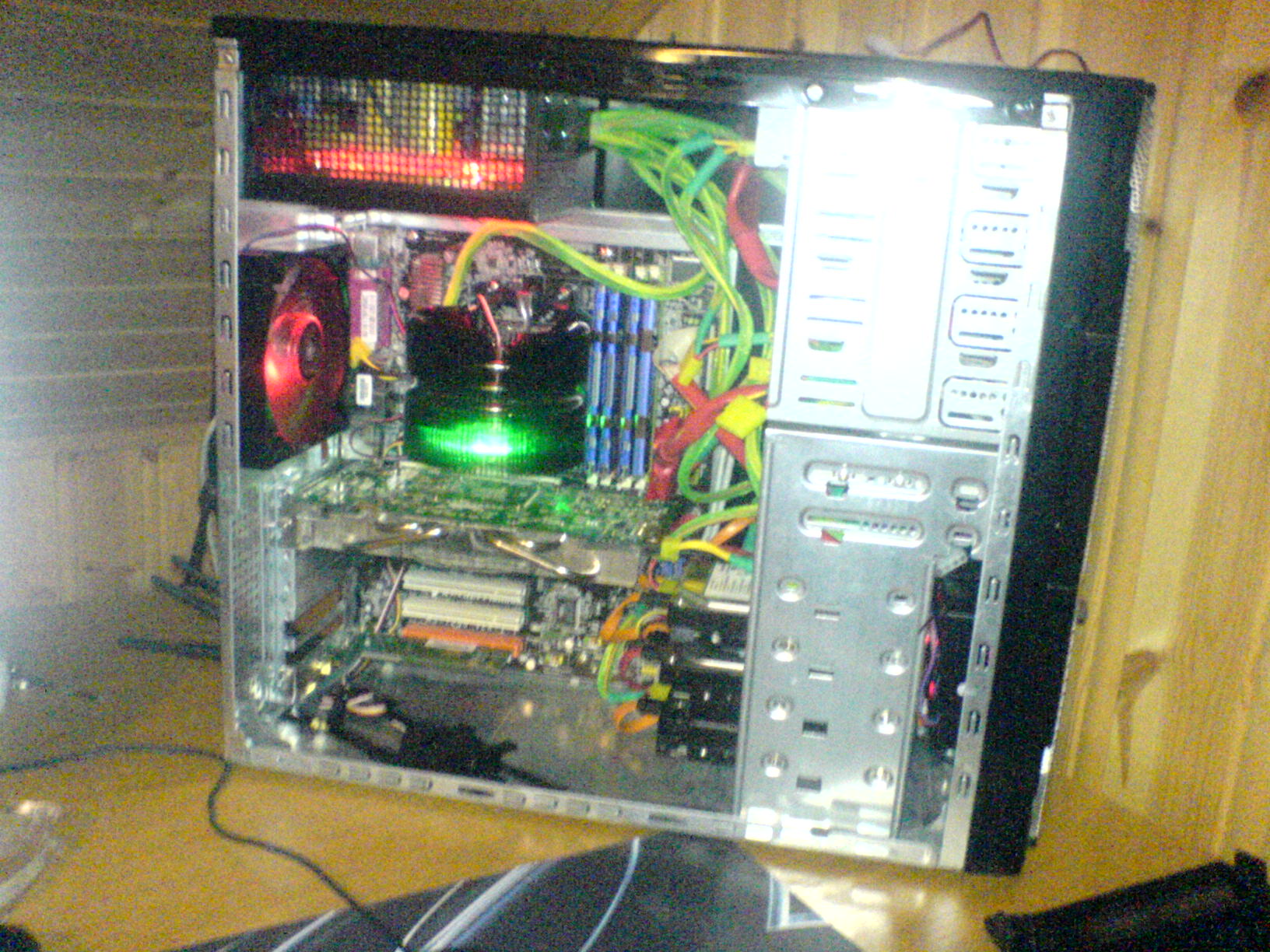

Her er et bilde etter 10min med Counter-Strike Source spilling... Blir enda varmere med lengere spilling...
Er ikke sikkert. Du kan jo sette noen til å ta ut og noen inn.Jeg kjører all luft ut, men så har jeg et luftig kabinett og
edit: til froZZo
Endret av Ethernet
edit: til froZZo
jeg vil heller ha kald luft inn en ingenting.
hjelper ikke om du kjører viftene ut nå ikke no kald luft kommer inn
sikker på at strømforsyninga bleser inn i kabbinetttet da
Ja, eller bringe den varme lufta ut, og dermed oppnå stabil lufttemperatur. Om du har fryktelig varm luft der inne, vil det jo ikke ha kjempe stor effekt å pøse på med luft på romtemperatur. Den blir ikke kald, selv om det er en vifte der
Med det der, ville jeg tatt den bakre vifta til å blåse luften ut. Men jeg er ingen ekspert på vifter
Endret av Ethernet
den blåser ut ja. Ja, froZZo er vel uenig med meg, men jeg vill satt den nærmest CPU til å blåse ut. Men samtidig går jo varmen til topps, så å blåse ut oppe hadde ikke vært så dumt.
Kanskje prøve med å blåse inn ved CPU og ut oppe da?
edit: Da jeg skal si, at jeg hadde tatt begge til å blåse ut :p
Endret av Ethernet
trekk inn lufta fremme nede, og ut oppe bak.
vri cpukjøleren så den blåser lufta bakover, og ikke oppover.
IKKE HA VIFTA UNDER PSU TIL Å BLÅSE INN!!
prøv det og se hvordan det blir da,
ikke glem at det kun skal være én dråpe kjølepasta imellom cpu og kjøler, to er alt for masse!
For å svare litt mer presist på problemet ville jeg satt de to viftene foran til å blåse inn, og den vifta bak til å blåse ut, + at PSU hjelper til. Still CPU viften til maks og se om dette hjelper.
Nå har vi gjort det dere sa, tok ut alt og satte det inn på nytt, og snudd CPU vifta slik tha stoffi sa...
Har også sjekket at viftene blåser riktig vei.
Spilte netopp for og se tempraturen. CPU'en var 63 grader.
