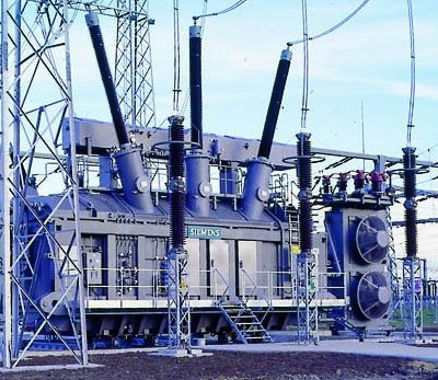

Teodor1979 Skrevet 4. desember 2007 Forfatter Skrevet 4. desember 2007 (endret) Apropos overkill. Fikk et bra tilbud på denne i dag... Endret 4. desember 2007 av TXD1979

Teodor1979 Skrevet 6. desember 2007 Forfatter Skrevet 6. desember 2007 Må bare si som tidligere at jeg er overasket over hvor lavt strømforbruk flere oppsett krever, i forhold til det jeg har forestilt meg. Jeg vet jo at jeg har tatt godt i når jeg har kjøpt PSU'er, men at de har vært SÅ overkill trodde jeg ikke
