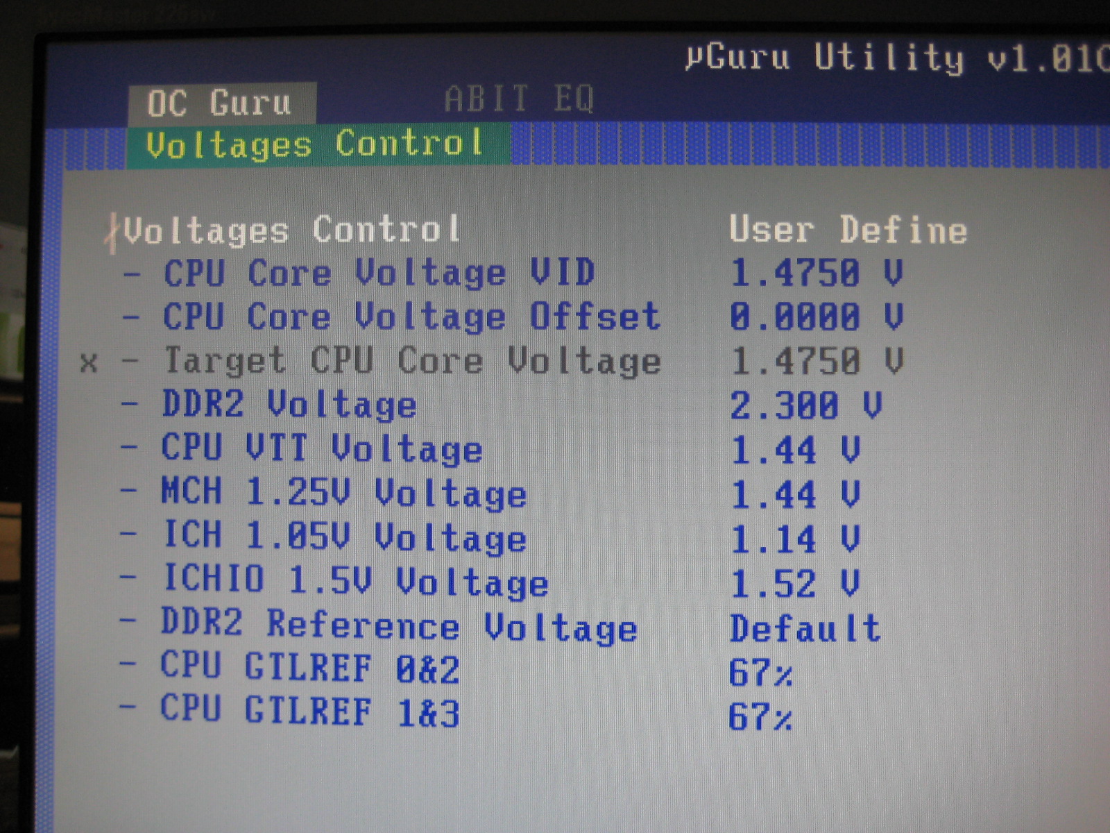

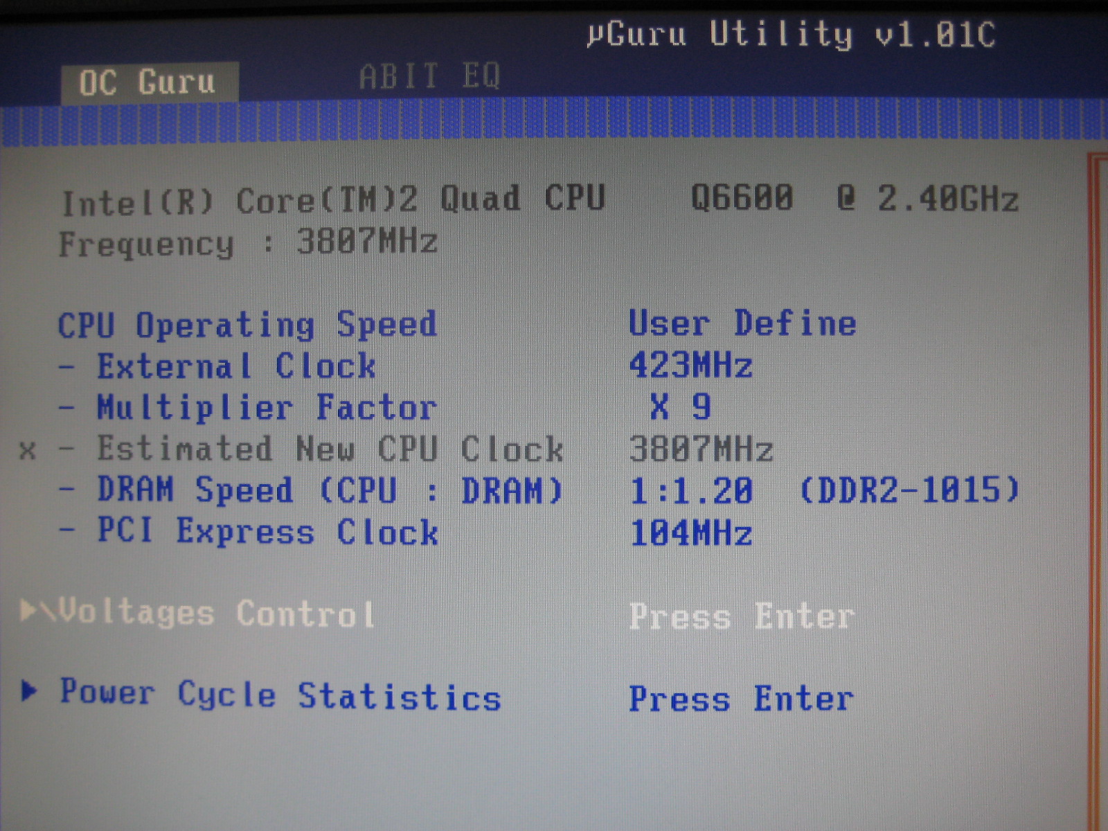

Nizzen Skrevet 10. november 2007 Rapporter Del Skrevet 10. november 2007 (endret) Dette hovedkortet er fint for dem som vil ha ett skjermkort + 2 pci-e kontrollere, altså meg Ser jammen ut som dette hovedkortet klarer å presse en quadcore ganske så bra Test: http://www.clunk.org.uk/forums/reviews/815...ing-review.html Kan bekrefte at ix38 funker med 2 stk saskontrollere. Har en LSI pci-e x4 kontroller i den sorte porten og har en Adaptec 31205 pci-e x8 i den blå pci-e 2.0 porten. Instillinger for meg på 3,8 ghz Endret 24. mars 2008 av Nizzen Lenke til kommentar

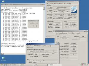

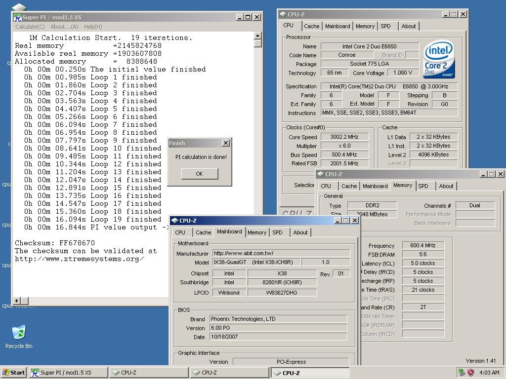

Nassuz Skrevet 15. november 2007 Rapporter Del Skrevet 15. november 2007 (endret) Fikk mitt i dag også. Nydelig kort, synd jeg bare har luftkjøling for øyeblikket, en Thermalright Ultra 90....blah Men litt har jeg fått testet, putta inn en splitter ny 6850 som jeg ikke har fått testet før, Xeon 3060 får vente til LN2 på det kortet. Har en fasekjøler fra overklokk liggenes her også som skal testes til helgen, barnefri og kjerringfri 2 dager )) her er et par resultater, bare fort og gæli, ingen tweaks...bare en kjapp test, kortet har kun snurra 45minutter so far, mer testing nå i helga. 500fsb done og pi på 4,1ghz bare kjapp test, tiden på pi suuuger, ingen tweaks, kun test. Kortet virker solid, men som med allt nytt så trengs det en grundig gjennomgang og testing før resultatene kommer. EDIT: minnet er Crucial Ballistix [email protected] Har et sett med 10th Anniversary som også skal testes på kortet og et sett med Corsair XMS2 PC6400C3, knall brikker jeg håper funker bra på Abitkortet. Biosetting på minnet er 5-5-5-15, vet ikke hvorfor cpuz viser det det viser....bug? Endret 15. november 2007 av Nassuz Lenke til kommentar

aspstein Skrevet 16. november 2007 Rapporter Del Skrevet 16. november 2007 Sinnsykt bra resultat Nassuz! Gleder meg til å se 600fsb fra deg på dette kortet. Og 4,1GHz er jammen ikek værst på luft heller... Får håpe den CPUen takler endel fsb. Hvis ikke må du nok i med Xeonen... Lenke til kommentar
Nassuz Skrevet 16. november 2007 Rapporter Del Skrevet 16. november 2007 Ja, ser lovende ut. Er jo bare en speedtest, kortet har kun snurra i 1 time Skal prøve å sette opp et oppsett med en SS og noen deltavifter uti garasjen i kveld. Testa 510fsb på kortet og E6850 rett før jeg gav meg, litt ustabilt men ok, skal plundre litt mer så får vi se. Lenke til kommentar
