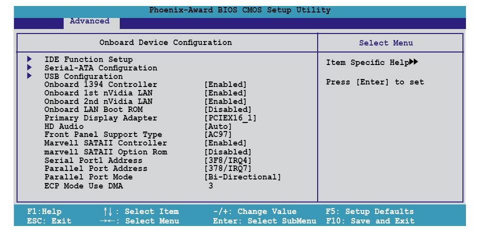

Er på dette hovedkortet kortet kontrollert av Marvell on-board chip (ikke nVidia chipset).
Den enabler extern SATA3/LAN/og EIDE_PRI .
Så se i BIOS etter "enable" marvell controller(e) .
Du må dessuten sette "jumper" på WD disken til : Master w/slave present , ellers funker den ikke (ei heller slave disken)

Marvell 88SE614X onboard-chip supports : <---- Så denne MÅ enables
3 X Serial ATA 3.0 Gb/s
1 X External Serial ATA (Back Panel)
1 X IDE connector for upto two UDMA-100 IDE drives (PRI_EIDE)

Jeg klarer ikke å forstå hva det er som jeg gjør feil. Etter som jeg har satt alle innstillingene som har med IDE/SATA kontrollere "enabled".

Jepp, selv om da jeg "enabled" Option ROM så fikk jeg en snål boot sequence og jeg kunne velge diskene, jeg laget nytt array til dem og satte dem i raid0. Dette funket dessverre meget dårlig :S
