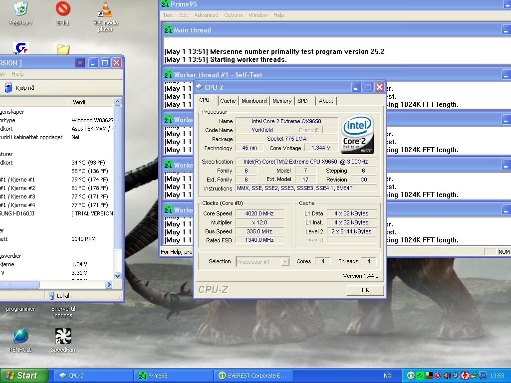

fant litt gammel goop. provisorisk oppsett m-ATX kort. kjøler står løst oppå. og har ikke prøvd og finne laveste Vcore @ 4,0 ene kjørna feilet etter 6 minutt
