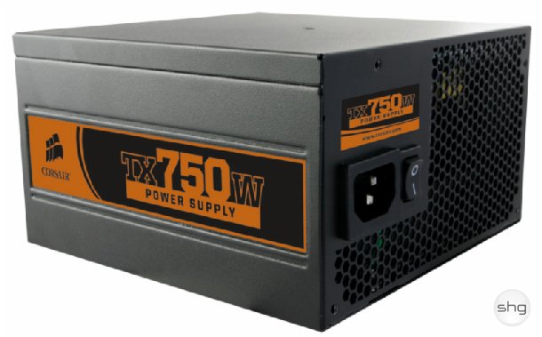

Det finnes også en mulighet for at Corsair 750TX er basert på en Seasonic, og ikke en CWT strømforsyning som TT TP 750W.
På bildet under så ser det ut som Corsair 750TX er basert på Seasonic.
Det er mulig at bildet ikke er ekte, og det nærmeste Seasonic har til en 750w strømforsyning er en Seasonic M12 på 700W.
Endret av LAEN
Bildet er fra SHG.no og utformingen av kassa til strømforsyningen passer til Seasonic og ikke CWT.
Det er mulig at bildet ikke er fra en Corsair 750TX men en Corsair HX520W eller HX620W som har fått limt på Corsair 750TX klistremerker.
Jeg har forsatt mest tro på at Corsair 750TX vil bli basert på en CWT-750VH med Japanske kvalitets kondensatorer som er av bedere kvalitet enn det som brukes i CWT-750VH.
