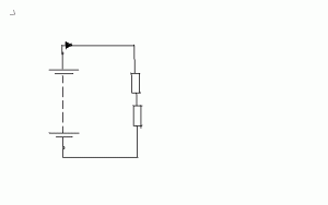

2 resistorer er seriekoblet til en spenningskilde.
Over den ene resistoren måler vi en spenning på U1 = 15V.
Spenningskilden har en spenning på U = 48V.
Hvor stor spenning er det over den andre resistoren U2?
Her kjenner vi jo bare spenningen til U1 samt spenningskilden
Før jeg forhåpentligvis får et svar her, skal jeg kikke litt mer i boka:)

b)
resistoren R1 er 50 Ohm, hvor stor strøm går det i seriekoblingen?
etter mitt hue blir det slik:
I = U/R = 15/50 = 0,3A
c)
hvor stor er den andre resistoren R2?
R = U/I = 33/0,3 (siden strømmen er den samme uansett hvor man måler i en seriekobling blir det 0,3 å dele på?) = 110 Ohm

15 /50 =0,3
33 / 0,3 =110 Ohm
Jepp.. Svaret ditt er korrekt
I en seriekobling er det samme strømmen som går igjennom alle motstandene. Og du kan bruke ohms lov til å regne ut.
15 /50 =0,3
33 / 0,3 =110 Ohm
