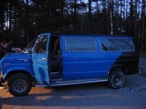

Vi er 7 gutter som har kjøpt oss en brukt russebil.
Stor russebil som er omregistrert fra lastebil til personbil,
ERGO -> veldig stor plass :D

Her er litt specs om bilen:
Merke/Modell: Ford Econoline XLT Clubwagon
Årsmodell: 1991
Kilometerstand: 254 000
Motor/Girkasse: 7,3 liter diesel , V8'er (brummer godt) - 3 trinns automatkasse /m overdrive

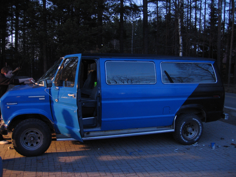

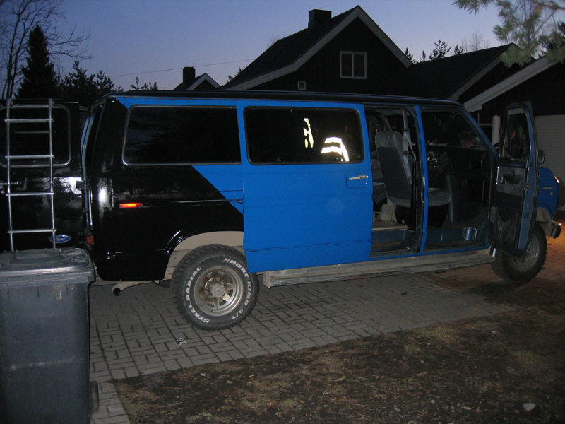

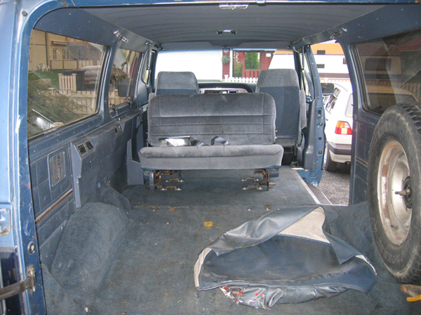

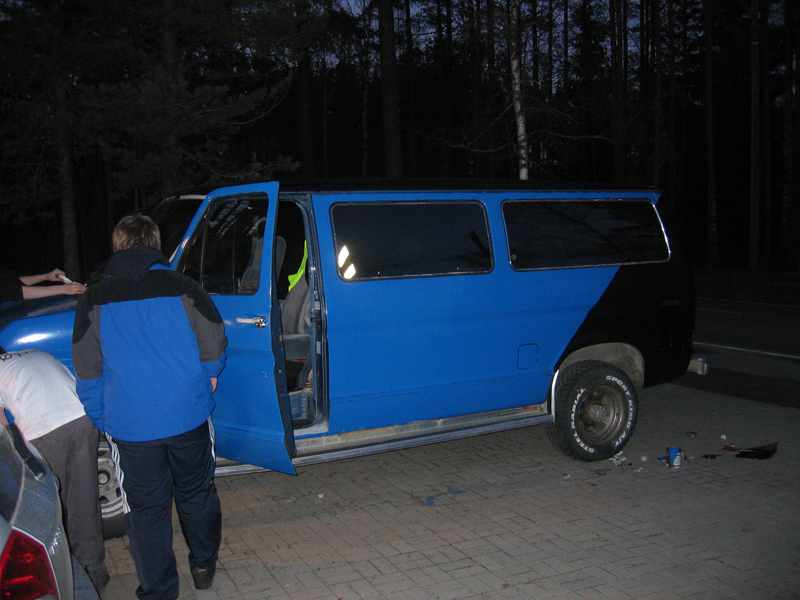

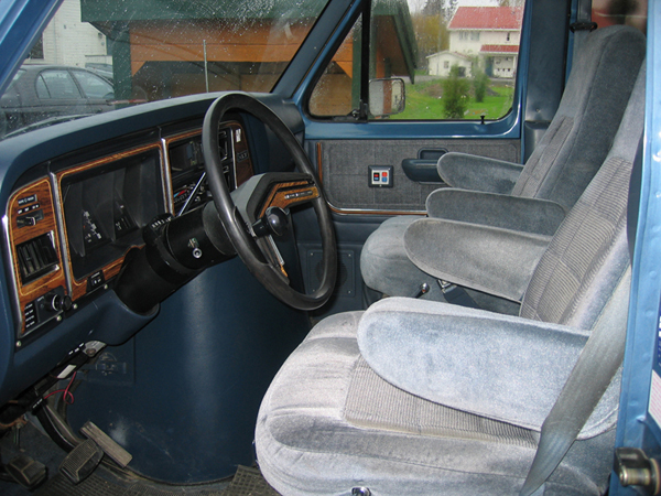

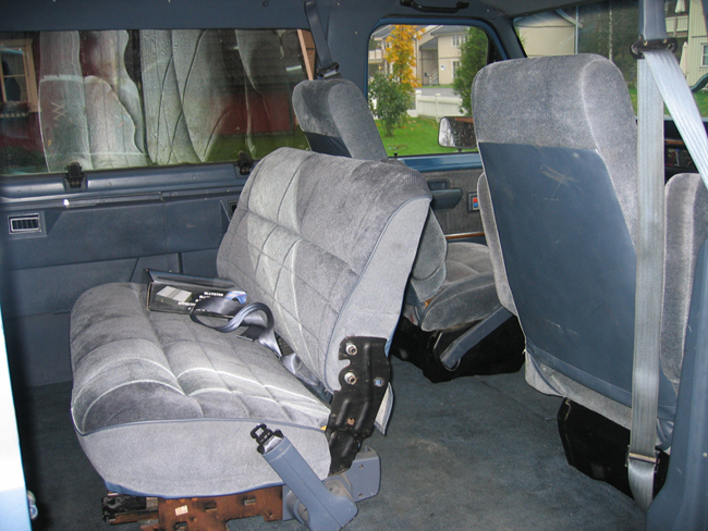

Lagt ved noen bilder:
- De som er fra utsiden (ikke inni) er sånn den ser ut per dags dato.
- De bildene fra inni bilen er fra før de som hadde den før oss gjorde noe.. De gjorde ikke mye, men den ser litt bedre ut!
Kanskje lettere å se hvordan dere ville bygd nå osv :D

Reservedekket er fjernet ja, ser litt annerledes ut inni, de som hadde den gjorde noe kjapt arbeid med noe duk greier ja, vi skal få han som bilen står hos til å ta nye bilder inni ;D
Men er veldig liten forskjell..
