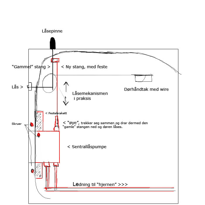

Mr. Bojangles Skrevet 3. august 2007 Forfatter Skrevet 3. august 2007 (endret) Montere sentrallås Har ergret meg en stund over at bilen min ikke har sentrallås montert fra fabrikk (i hvert fall de to ukene jeg har hatt den). Like kjedelig hver gang når jeg glemmer å låse passasjerdøren, eller må mase på andre om å dra ned låseknappen før de går ut av bilen. Derfor gikk jeg innom Biltema i går og kjøpte et komplett sentrallåssett til latterlige 399 kroner. For dere som er så uheldige å ikke ha en Biltema i nabolaget, tilbys også slike sett fra andre leverandører og de er stort sett like å montere (dyrere sett har ofte fjernstyring, "VAG-nøkler" og annet fancy, men basicen er den samme). Mitt sett er til 2-dørs, men 4-dørs er ganske likt å montere, bare at det er to ekstra dører. Du kan også kjøpe en enkel sensor til bagasjeromsluka, slik at den også får være med på leken. Settet var egentlig ganske lett å montere, man trenger ingen forkunskaper - bare litt god tid og tålmodighet. Her har jeg laget en kjapp guide til hvordan jeg monterte settet, da det som fulgte med var et koblingsskjema på svensk. Jeg klarte ikke å ta noen bilder av prosessen, fordi jeg ikke hadde plass til kameraet i dørpanelet, så da har jeg illustrert seansen i Photoshop heller. Som dere ser er tegningen ikke allverden, men det er altså en bildør etter at panelene er tatt av. Det svarte er originalt, det røde er de nye delene. Selv brukte jeg 4 timer på å montere alt, men en normalt oppegående person kan klare det på 2-3. Neida, det varierer veldig etter hvilken bil det skal monteres i, noen biler har kabelgater og alt ferdig laget, andre må du lage til litt "Reodor Felgen"-opplegg selv. _______________________ Det første du gjør er å fjerne dørpanelene. Nettet er fult av guider til hvordan dette gjøres på forskjellige modeller, men ofte holder det å bruke sunn fornuft og et flattjern. Når du har fått av dørpanelene kan du studere dørens manuelle låsemekanisme og se hvordan den fungerer. Selv holdt jeg på å gi opp når jeg så alle de rare greiene inni døren som jeg ikke visste hva var, og jeg tenkte å jeg kom til å gjøre mer skade enn nytte. Etter litt tenking valgte jeg å fortsette, og det var ikke så farlig som jeg trodde. Du vil se at når du drar i låseknappen vil låsestangen bevege seg oppover, og motsatt når du dytter den ned. Det er denne mekanismen vi skal utnytte. Finn en egnet plass til pumpen parallellt med den manuelle låsemekanismen. Sett den nye stangen i "øyet" på pumpen og mål opp slik at den kommer opp til stangen til den manuelle låsen. Deretter skrur du stengene sammen med medfølgende fester. Dette kan være ganske krøkkete, da det er rimelig trangt inni dørpanelene, og du må nok gjøre noen forsøk før de sitter. Fest låsepumpen i braketten og skru deretter braketten fast i døren. Se at den nye låsepinnen følger den gamle når du drar låseknappen opp og ned, og gjerne rykk litt i stengene for å sjekke at det sitter skikkelig. Det er ganske kjedleig å måtte skru opp dørpanelet ved en senere anledning fordi stengene har løsnet. Paranoid som jeg er festet jeg noen runder med elektrikkertape rundt "øyet" og festene. Bare for sikkerhets skyld. Du bør nå ha noe lignende bilde 1. Repeter dette på neste dør. Så trekker du kabler inn i dørene. På mange biler er det lagt opp kabelgater, og på litt eldre biler er det ofte "propper" i dørene som du kan stikke et lite hull i og tre kabler gjennom. Jeg anbefaler på det sterkeste å trekke dem gjennom en gummislange, eller å surre dem godt inn i isolasjonstape, man vet aldri. Jeg plasserte selve hjernen i systemet under hanskerommet, fordi det var lett å trekke kabler og fordi den ligger ganske skjult under der. Tenkte egentlig å legge den bak dashbordet, men så fikk jeg vondt i viljen og orket ikke. Så da ble det et kompromiss. Når du har montert hjernen er det egentlig bare å trekke kabler. Strømmen hentet jeg fra batteriet, men det er egentlig samme hvor du trekker den fra, så lenge det er strøm. Jeg klipte av den røde strømledningen fra pluggen til hjernen, fordi det er lettere å dytte den gjennom torpedoveggen fra motorrommet, enn det er å dytte den innenfra og ut. Så festet jeg den med kabelsko etterpå. Til slutt jordet jeg systemet i en karrosseriskrue. Da kan du prøve ut ditt nye sentrallåssystem og se at det virker, før du tar på dørpanelene igjen. Endret 3. august 2007 av EvenT
