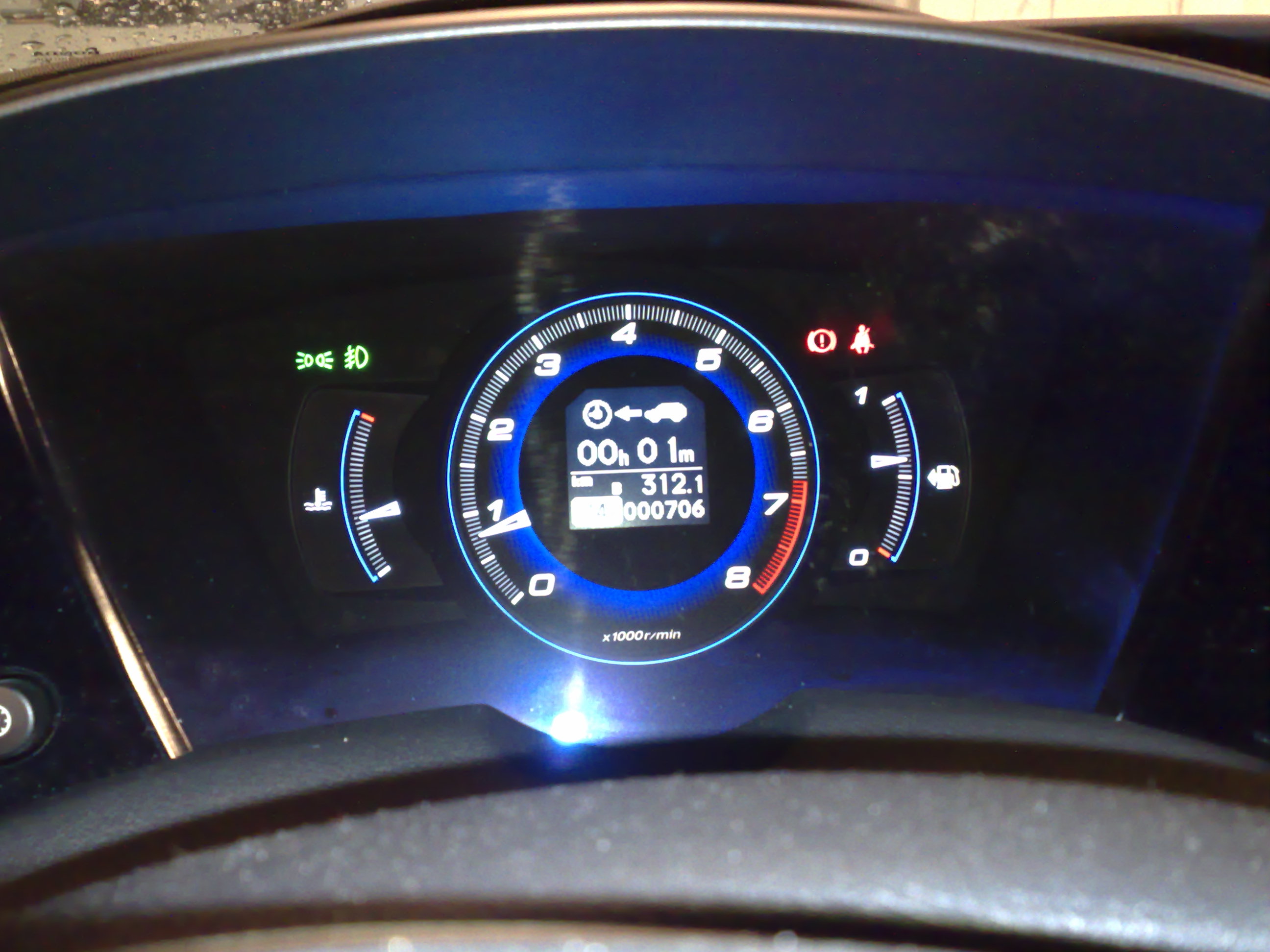

Som noen kanskje har fått med seg har jeg nettopp kjøpt en ny Honda Civic. I manulen står det at man skal kjøre fint de første 1000 kilometerene, hvilket jeg nå har gjort.
Det jeg nå lurer på er om det greit å kjøre bilen slik at den yter sitt ypperste? Jeg ser i brosjyrer at bilen min har max dreimoment på turtall 4300 (174Nm) og max hk på 6300 (140hk). Som man ser på bildet så starter det røde på ca. 6800.
Kan jeg trygt dra ut på girene til oppunder 6800 uten å bekymre meg over at motoren vil ta skade av det?

Jada. Det røde angir maks vedvarende driftsturtall. Så du kan godt ligge på 6700 rpm i timesvis. Det er motoren konstruert for å tåle. Kortvarig kan du også over 6800 rpm.

Jo. Det er nettopp det rødmarkeringen er til for. Motortypen er sikkert testkjørt tilsvarende flere hundre tusen kilometer på disse høye turtallene. Hvis den ikke hadde tålt det, så hadde Nissan satt rødmarkeringen på lavere turtall.
Under 6800 rpm kan man ligge i konstant uten at motoren tar skade. De har sikkert lagt inn en sikkerhetsmargin også, slik at 7000 rpm også går bra.
Man vil nok ikke ødelegge motoren som i at det sier *bang* og den blir ubrukelig. Men mer slitasje vil det bli. Tenker da på f.eks. stempelfjører. Blir disse slitt vil den begynne å bruke olje. Det er mekanikk vi snakker om her og jo mer hastighet og kraft man utsetter mekaniske deler jo mere slitasje vil det bli.
Dette er en helt ny bil så jeg skulle tro jeg kunne kjørt relativt problemfritt i 5-10 år, no?
Jeg er klar over at det er mekaniske deler og det er klart det blir slitasje, men det er ikke snakk om å ligger på høyt turtall hele tiden, bare å kunne virkelig dra den ut på girene og få litt av denne kjøregleden.
