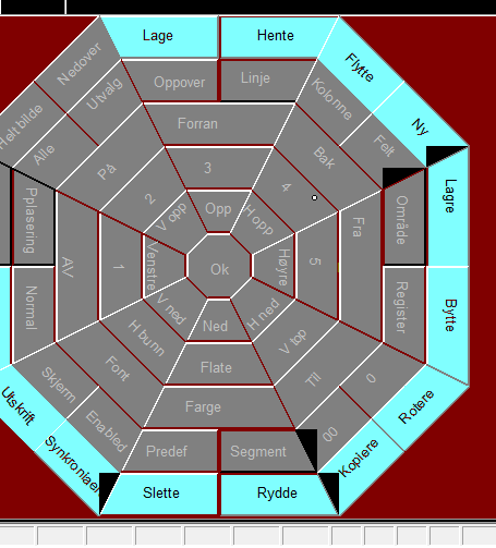

sinnaelgen Skrevet 25. februar 2015 Skrevet 25. februar 2015 (endret) Er det ingen som kjenner til pascal lenger , eller objekt versjonen av det ? Joda, det er vel fler av oss som fortsatt husker det. Men det jeg er usikker på, er om det er noen her som kjenner til det du spør om. Her er det delphi jeg spør om. Det jeg lurer på er hvordan man overfører fokus fra en komponent til en anenn mere eller mindre automatisk uten at det blir for komplisert : opprinnelig spørmål en komponent kan overlappe flere andre. en komponent kan også være et bilde ( bitmap) en virtuell knapp i windows er egentlig 4 forskjellige bilder som de veksles mellom , alt etter status på knappen ( disabled , enabled , fokusert og trykket inn ) mine knapper skal dog ikke være firkantet med avrundet hjørner , men kan ha alle former , som også betyr at de kan flettes inn i hverandre. En knapp har dog et arbeidsområde (hvis man kan kalle det for det ) som er firkantet , som også betyr at man for overlappende komponenter Da er problemet å få flytte fokuset fra overlappende komponent der den er gjennomsiktig ( på bitmap bildet lese det av en spesifikk farge ) samtidig som markøren beholder posisjonen på skjermen Slik jeg har gjort det så leses fargen på det punktet markøren befinner seg i , når den er over "bildet" for knappen Da leses også fargeverdien som representerer det som er gjennomsiktig . jeg har valgt å bruk fargen svar som transparent ( gjennomsiktig ) farge. Den fargen er altså gjennomsiktig på skjermen Det som er problematisk er å få overført kontrollen til riktig komponent som ligger under et bestem del av komponenten som ligger over jeg har forsøkt flere ting men det blir for spesifikt for det ene programmet. siden jeg har tenkt å bruke det i flere programmer så ønsker jeg meg en mere universal løsning første rutine "menystatus2" mottar verdiene 'i' for bildenummer ( egentlig referanse til en bestemt "knapp") verdien 'M' status for knappen , 'X', og 'Y' posisjonen på markøren fra den kjøres en annen rutine som skal forsøke å finne alle "knappene" som overlapper. og man skal da ende opp med en verdi som skal representere den riktig knappen virtuelt. da må jeg også sette riktig fokus Den måten krever også at man må legge inn en slag liste , for så teste alle mulighetene for hver enkelt "knapp". det jeg ønsker er altså at programmet selv skal finne de "knappen" som "berører " hverandre , ikke noe jeg må selv må legge inn f.eks hvis markøren er i høyre kant av knappen der det står "hente" såer den egentlig over knappen " flytte" . her skal det fokuseres på knappen "hente". knappen "hente" bør automatisk få fokus uten for mye detaljert programmering det samme gjelder de andre knappene som overlapper hverandre hvis noe er uklart så forventer jeg at dere spør Endret 25. februar 2015 av den andre elgen
Emancipate Skrevet 25. februar 2015 Skrevet 25. februar 2015 (endret) Du kaller .SetFocus() på kontrollen, men hvis du bruker TImage så har den ikke noen mulighet for fokus. Har du ikke bruksanvisning? http://docs.embarcadero.com/products/rad_studio/delphiAndcpp2009/HelpUpdate2/EN/html/delphivclwin32/!!MEMBERTYPE_Properties_ExtCtrls_TImage.html http://docs.embarcadero.com/products/rad_studio/delphiAndcpp2009/HelpUpdate2/EN/html/delphivclwin32/!!MEMBEROVERVIEW_StdCtrls_TButton.html Endret 25. februar 2015 av Emancipate
tomsi42 Skrevet 26. februar 2015 Skrevet 26. februar 2015 Har du sjekket internet etter alternative løsninger? Fant et par kandidater: http://stackoverflow.com/questions/1815669/any-free-shaped-button-components-available http://stackoverflow.com/questions/1354342/how-to-create-a-non-rectangular-button-with-delphi
sinnaelgen Skrevet 26. februar 2015 Skrevet 26. februar 2015 (endret) Har du sjekket internet etter alternative løsninger? Fant et par kandidater: http://stackoverflow.com/questions/1815669/any-free-shaped-button-components-available http://stackoverflow.com/questions/1354342/how-to-create-a-non-rectangular-button-with-delphi ja, men det er ikke lett å å få noe ut av det til tross for at det finnes mye å sjekke et problem jeg alt for ofte kommer over er at eksemplene som viser er beregnet på utgaver som er 5-10 år gamle. og da kan det være problematisk å tilpasse det en mere moderne utgave ps . jeg skal sjekke linkene Endret 26. februar 2015 av den andre elgen
