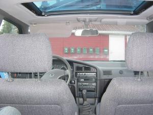

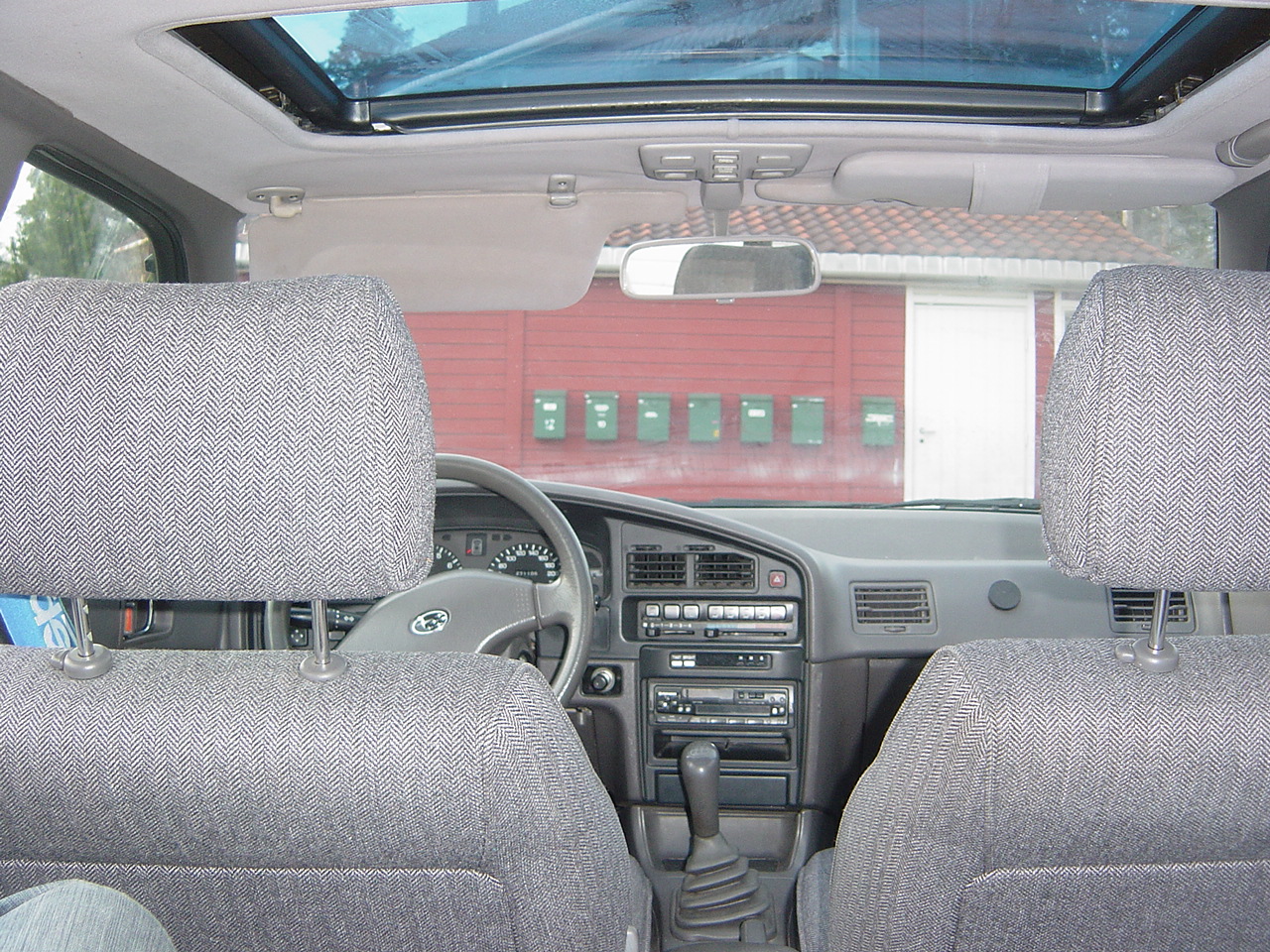

Rebel-Rider Skrevet 4. juli 2007 Skrevet 4. juli 2007 (endret) Historie Jeg har siden tidligere i sommer (07) sett meg etter en ny bil, mange alternativer har dukket opp, men de fleste var enten dårlig tatt vare på eller så hadde de en servicehistorie som ikke kunne bekreftes, fant en 1991 mod supra til 140.000. Jeg var på nippen til å kjøpe den da jeg først hørte at en rød Toyota 4-runner 2,4TD var til salgs for 40.000kr, men etter en rask kikk så ble det klart at den ikke holdt den standarden jeg var ute etter, ok da ble det vel supra?. Nix! dagen etterpå så fikk jeg høre at det var en smaragdgrønn 4-Runner 3.0TD i nærheten som jeg hadde sett mange ganger. Jeg avtalte et møte samme kvelden og etter en prat så viste det seg at bilen var til salg for 150.000kr,- Jeg fikk prøvekjøre bilen og den var en fornøyelse å kjøre, all service var fulgt til punkt og prikke og interiørt var den helt strøken, så i august ble camryen byttet ut med 4runnern. Specs Motor Motor: 1KZ-T Cyl antall: 4 Innsprøyting: IDI Kompression: 21.2:1 Motorvolum: 2982ccm Turbolader: Toyota CT12B Effekt: 125HK @ 3600rpm Moment: 295Nm @ 2000rpm Girkasse Girkasse: R151F Utveksling 1gir: 4.313:1 2gir: 2.330:1 3gir: 1.436:1 4gir: 1.000:1 5gir: 0.838:1 Revers: 4.843:1 Fordelingskasse Fordeling: 4WD/RWD Høy/Lav serie: Ja. H4, H2 og L4 Utveksling Høyserie 4WD/RWD: 1.000:1 Lavserie 4WD: 2.295:1 Differensial Utveksling 4.10:1 Diffbrems (LSD): Ja på bakakselen Utstyr Servo Stigebrett Sentrallås Elektriske Speil Elektriske Vinduer Elektrisk vindu i bakluke LSD Diff på bakakselen Varmeapparat bak 2 batterier Bilder Prosjekt Liste over ting som skal bestilles: [X] Klikk for å se/fjerne innholdet nedenfor Hengerkule med tilkobling for øye. 2st Sønnak Millenium 3 STS Hella Jumbo 320 FF (ref. 17,5%) her det monteres Phillips H7 X-treme power . Bagasjeromsmatte med kant. Gulvmatter med kant Intercooler Liste over ting som er under bestilling: [O] Klikk for å se/fjerne innholdet nedenfor Liste over ting som er anskaffet og montert: [V] Klikk for å se/fjerne innholdet nedenfor Baklys Hovedlykter med FF teknologi. Nye blinklys side Parklys front Nye kraftigere LED pærer (M-SMT) Orginal 4Runner kartlampe. JSO Elektronisk blinklysrele for led pærer Aero-VU viskerblader (Pioneer AVIC-D3 Dobbel-DIN) JBL GTO-427 4" JBL GTO-837 8" Rightclick KE60BPLUS fjærnstyrt sentrallås RaceSport Pro enderør i rustfritt stål 4WAY selvopprettende styredemper OME 2" Hevesett. AutoGauge 2bar Turbotrykksmåler Altimeter /m gyro (orginal) Liste over mulige fremtidige oppgraderinger: [?] Klikk for å se/fjerne innholdet nedenfor 3" eksosanlegg fra turbo Martin Crawler Short-shift-kit Bildene er beskyttet av åndsverkloven og kan ikke benyttes uten fotografens samtykke. Endret 25. januar 2009 av Rebel-Rider
РЦП-88 Skrevet 5. juli 2007 Skrevet 5. juli 2007 (endret) Det interiøret ligna noe sykt på mitt eget! Hva slags stil skal du ha på denne? Offroad stil? Det kan bli veldig fett det! Endret 5. juli 2007 av RCP-88
