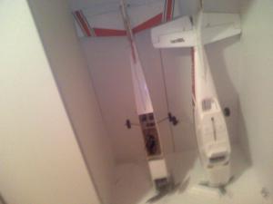

Kunne du ha listet opp alt av utstyr du har i flyet, og evnt et bilde?

jeg kan si at det andre flyet som jeg fikk misslyket på er elektro fly jeg brukte ikke det vanlige batteriet som styrer elektromotoren også men jeg brukte at40 batteriet så at40 har bestått testen :) men hva er galt med elektro flyet da? det elektro flyet er en cessna182 150 cm vingespenn og d-moddels servo trur jeg
