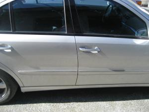

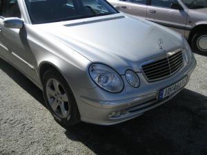

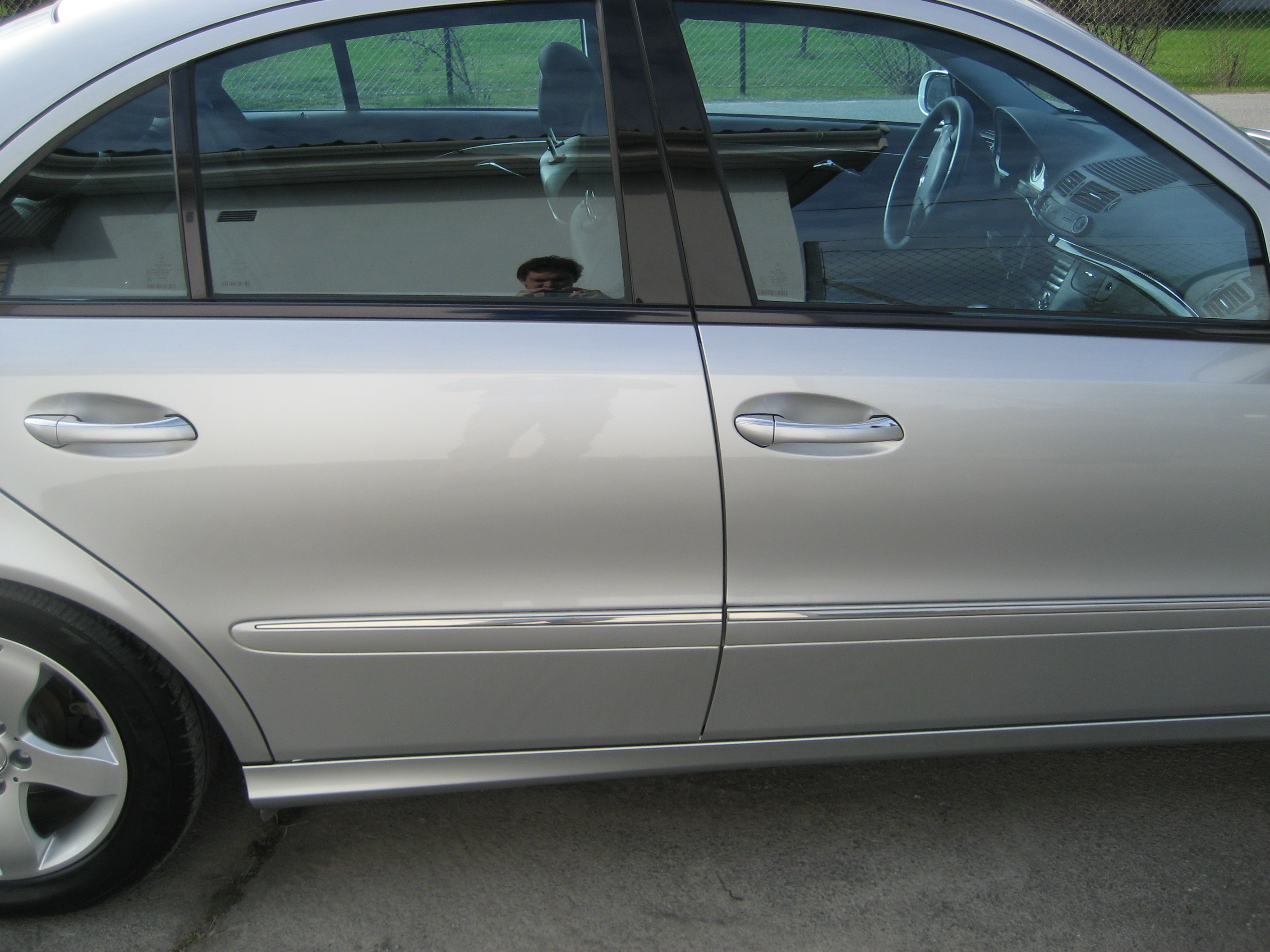

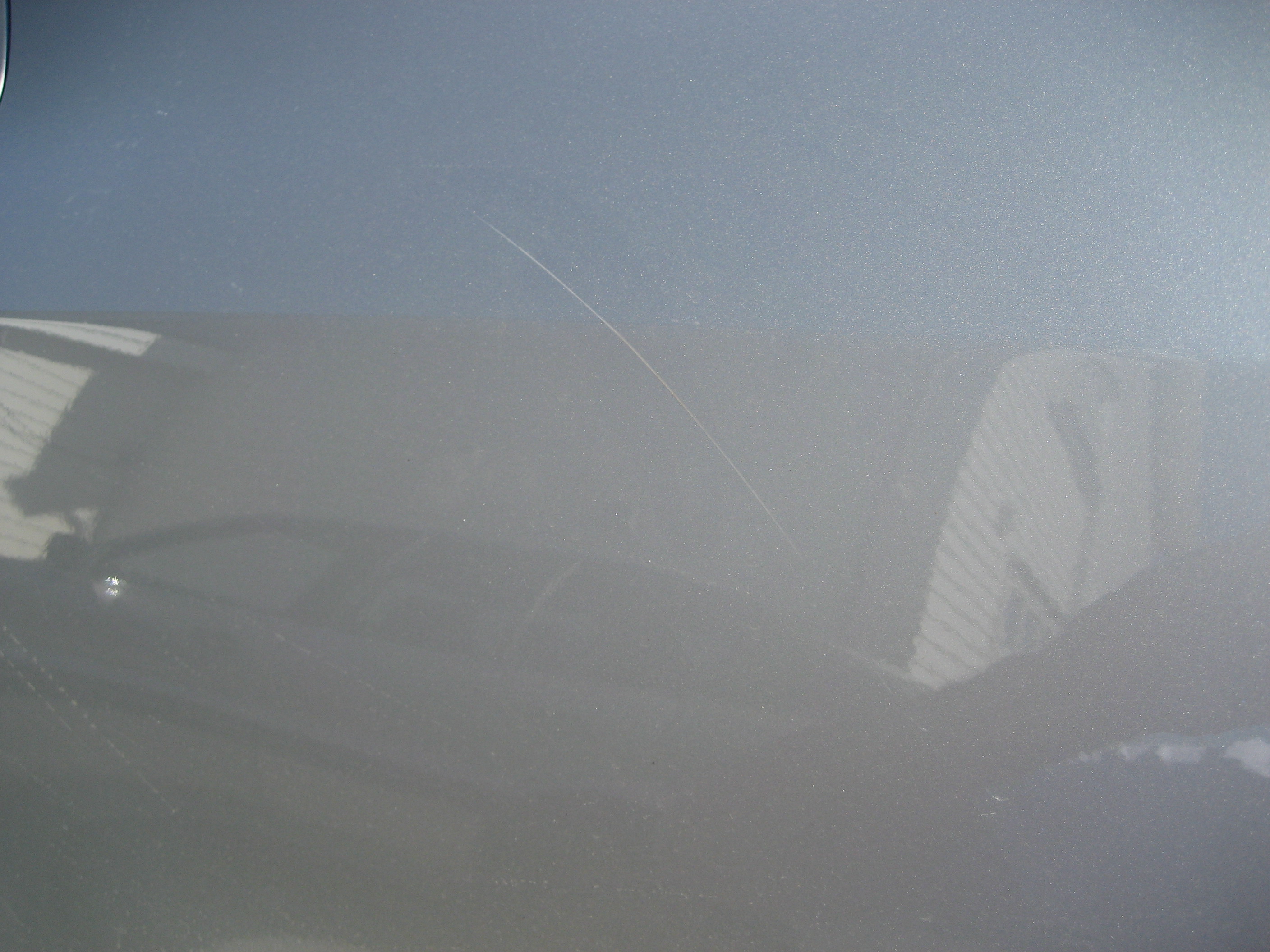

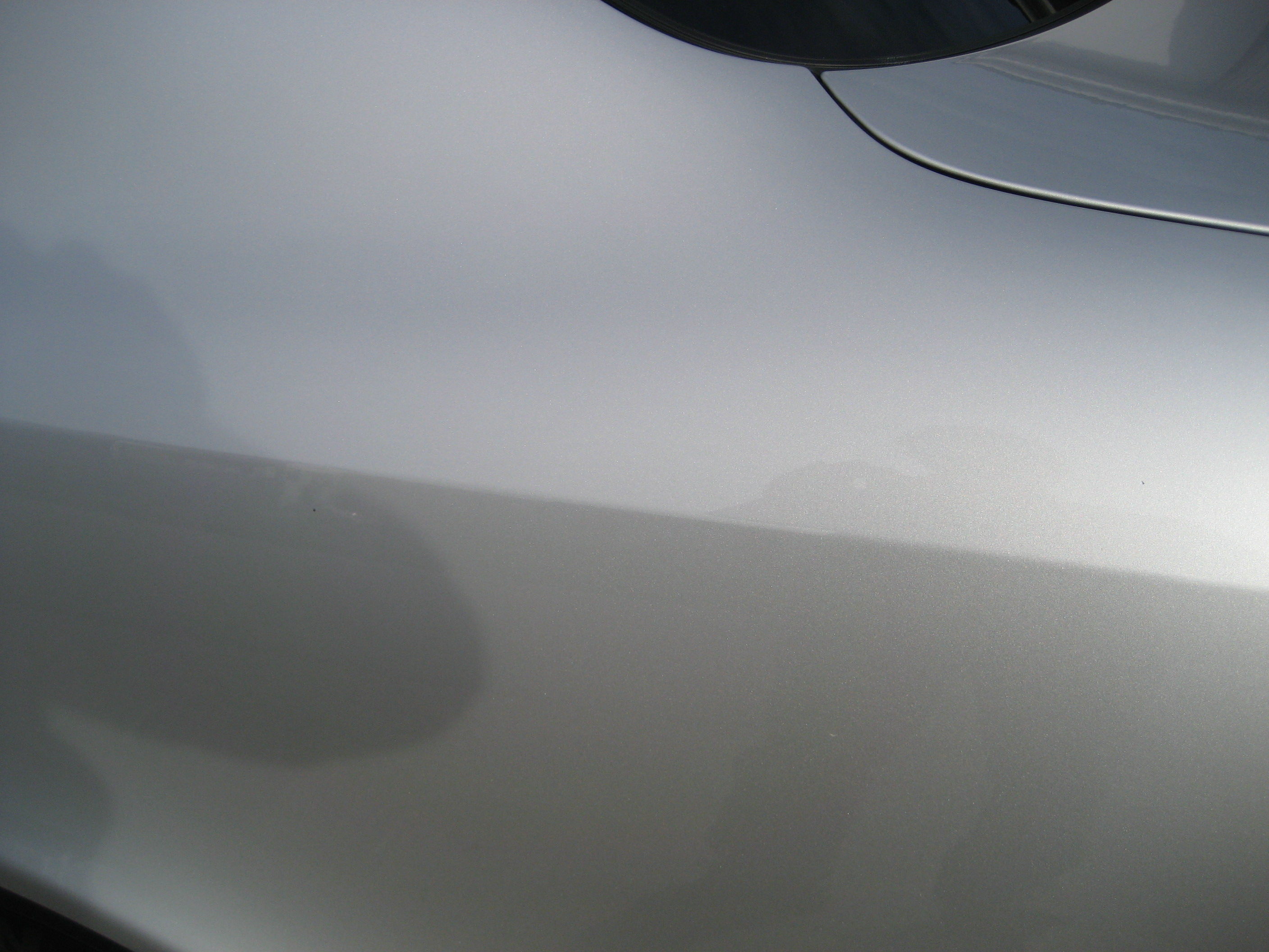

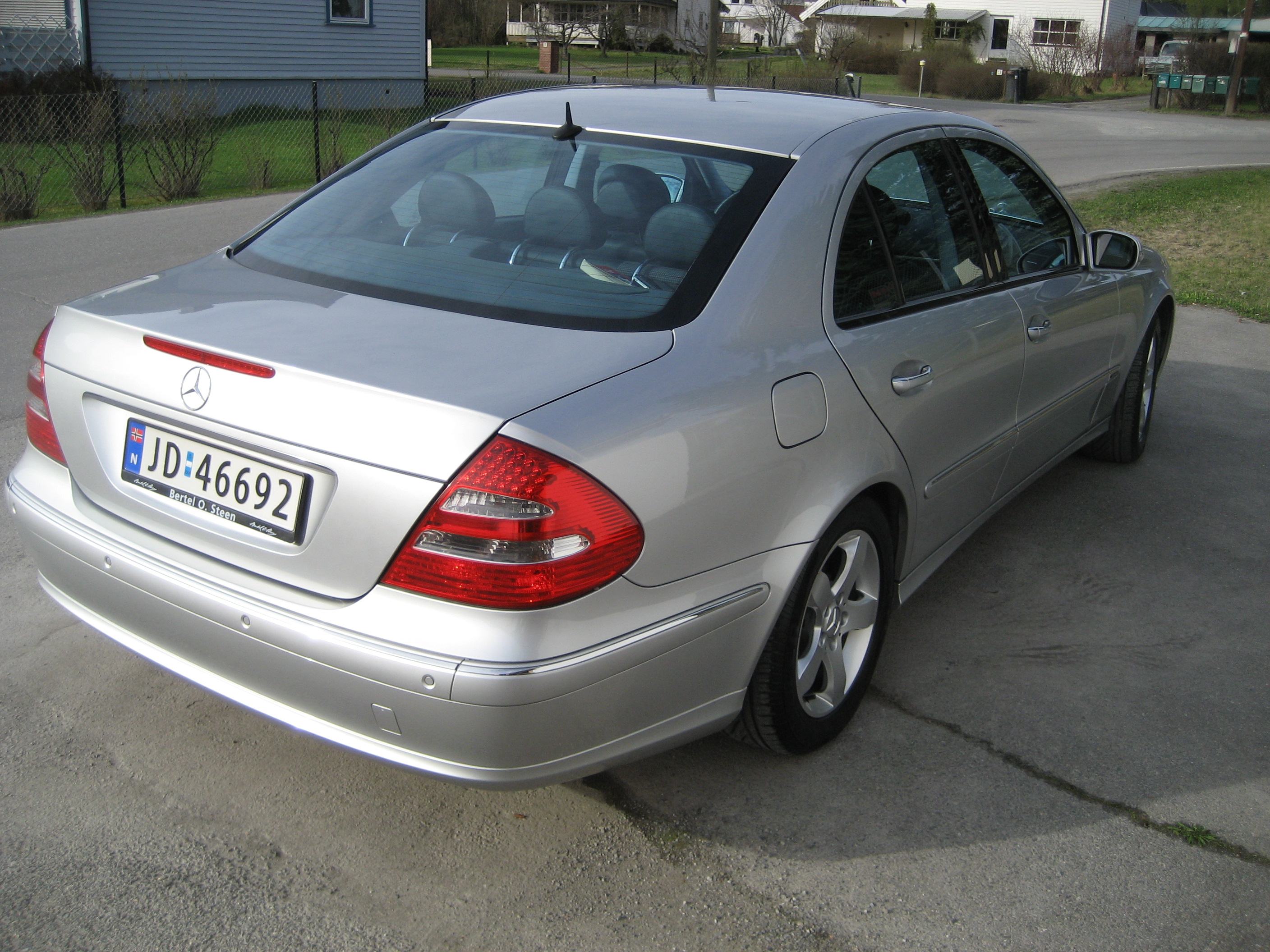

jocborgen Skrevet 4. mai 2008 Skrevet 4. mai 2008 Idag har jeg polert en 2004 Mercedes-Benz E-klasse. Det tok tid, og effekten var ikke helt rå synes jeg men jeg legger ut FØR og ETTER bilder likevel. Resultatet var helt strøkent hvertfall. Gøy å gnikke på en så stilig bil! Bilen hadde veldig mye asfaltflekker rundt hjulbuene, og bar preg av motorveikøring i regnvær (møkkstriper langs sidene og oppover panseret). Felgene var ganske sølete også. Det var en ganske stygg ripe på ene hjulbuen. Ripa Jeg avfettet hjul, clayet et par timer og gav bilen en runde med maskin og Wolfgang Finishing Glaze. Brukte Meguiars Deep Crystal Paint Cleaner for hånd der jeg ikke kom til. Deretter fikk den en runde med Poorboys Carnuba. Ripa fikk Wolfgang Total Swirl Remover på aggressiv pad, Finishing Glaze, lakkrens (Meguiars) og voks. Vinduene fikk Autoglym Fast Glass. Interiøret ble støvsugd og vasket med Autoglym Interior Shampoo. Dekkene fikk Giovanni Tire Gel og felgene Autoglym Alloy Wheel Seal. Gulvmattene i bilen fikk Amazing Roll-Off. Jobben tok cirka seks timer tror jeg. Resultat: Nye Mercedes'er har keramisk klarlakk eller noe. Den er hvertfall steinhard, men ripa ble så og si borte etter mye arbeid. Brukte nok en halvtimes tid på 20 cm2 tror jeg. Det er vanskelig å få til bra bilder og WOW-følelsen med slike biler (ny sølvfarge), men som sagt ble resultatet strøkent og flakes'a syntes skikkelig godt selv om bildene viser det dårlig.
Mompen Skrevet 4. mai 2008 Skrevet 4. mai 2008 (endret) Vil da si at det så bra ut, ser alltids bedre ut i virkeligheten! edit: Samme er det med BMW, knallhard lakk på den! Endret 4. mai 2008 av Mompen

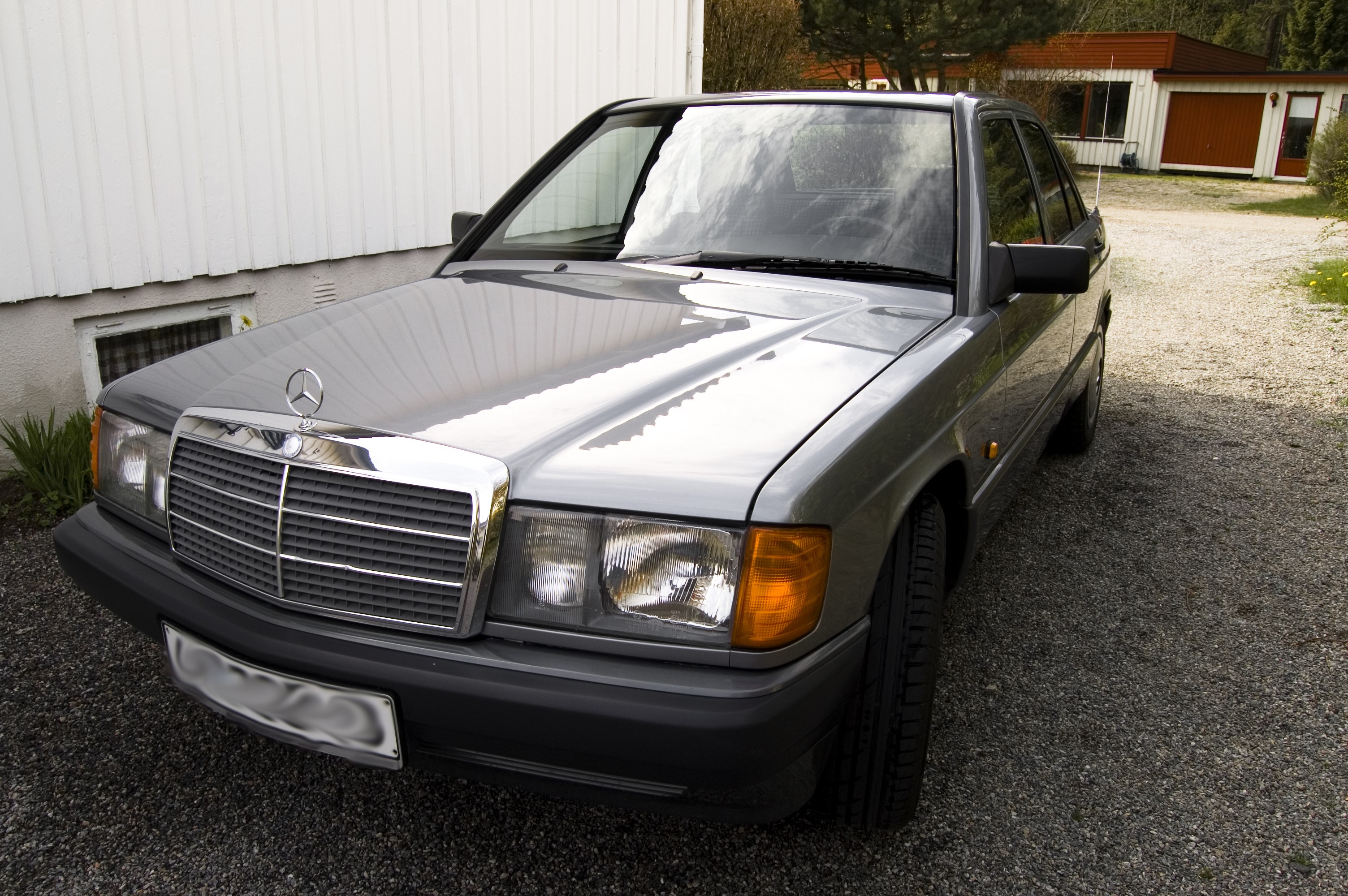

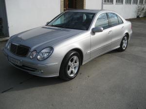

-Teddy- Skrevet 5. mai 2008 Skrevet 5. mai 2008 Slenger ut et bilde av hvordan bilen ser ut etter å ha vært en tur innom BoS i forrige uke. Tok bildet etter vask i dag. Skal gjøre alt selv heretter. Beklager noe skjeve farger i bildene, men dere ser jo at det er en bil.
-Teddy- Skrevet 5. mai 2008 Skrevet 5. mai 2008 (endret) *host4000forfullpakkekremt* Fint vær i dag dere? \\ Har planer om å stelle godt med mærsj'n, både motormessig og utseendemessig. Har store planer om å holde den i god stand. Endret 5. mai 2008 av -Teddy-
Mompen Skrevet 5. mai 2008 Skrevet 5. mai 2008 Steike, tar seg godt betalt de proffe bilpleierne Menmen, det er jo mye lettere å vedlikeholde den fra nå av da! Hva inkluderte denne pakka?
-Teddy- Skrevet 5. mai 2008 Skrevet 5. mai 2008 Vask, lakkrens + rubbing, polering, lakkforsegling (varmesak), voks, oppfriskning av gummi og vinyl, no' svart saus de smurte inn dekka med, motorvask og innvendig vask. Lukter nå omtrent nybil inne i bilen, og alt er bare fryd og gammen. De fikk fjernet noen stygge oksidasjonsmerker på panseret, en rekke mindre riper langs dørene (typisk "keying"), samt noen ganske grove riper som så ut til å være fra noe noen hadde dratt av bagasjelokket. Tørte ikke å rubbe selv, har ei heller utstyr til det. Prosessen fram til rubbing uten noe av "kosen" kostet 2700kr. For 300 til fikk jeg motor- og innvendig vask. For en tusing til fikk jeg "full pakke" med lakkforsegling og voks. Ting ballet seg fort på.
Mompen Skrevet 5. mai 2008 Skrevet 5. mai 2008 Tenk på alle de forskjellige midlene man får for 4000 kr Men resultatet må Mærsja ble jaggu bra og!
