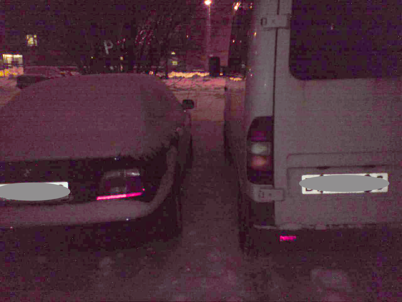

Fredrik Skrevet 26. mars 2008 Skrevet 26. mars 2008 (endret) Må man bruke maskin for å fjerne en annen bil sin lakk? Kom ut fra jobb igår, og så den herlige parkeringen vist under. Tenkte at han umulig kunne ha kommet ut av bilen uten å ha vært borti bilen min, så jeg tok bilde, siden det var såpass mørkt at jeg ikke så noe. Er noen hvite striper på døra mi ser jeg i dag. Får se hva jeg gjør, kan jo ta kontakt med eieren, for man er jo rimelig dum, eller likegyldig, når man parkerer sånn. Er jo ikke tvil om at du ikke kommer ut døra til en svær Mercedes Vito så nær en annen bil. Er ikke store greier, men det er vel helst prinsippet i det òg. Bør ikke være min oppgave å ordne opp i. Endret 26. mars 2008 av fredrik
ChristR Skrevet 26. mars 2008 Forfatter Skrevet 26. mars 2008 Det er er White-Van-Man i et nøtteskall. Du må være utrolig uheldig med bilen din? Men hit-and-run's er aldri ok. Du trenger ikke maskin for å fjerne andres lakk, men noen ganger sitter den andres lakk så dypt at man må bruke maskin.
Fredrik Skrevet 26. mars 2008 Skrevet 26. mars 2008 Har egentlig blitt litt for mange riper i det siste. Har fått skrapet opp bakfangeren i tillegg. Når jeg liksom imponerer meg selv ved å ikke treffe noe som helst med det som i grunn er en ganske stor bil, så passer andre på å treffe meg. Skal kontakte fyren først, og se. Det på bakfangeren vet jeg ikke hva jeg kan gjøre med, for det er, om jeg husker rett, ganske grovt. Kan virke som om det er plastlister som har skrapet mot lakken.
