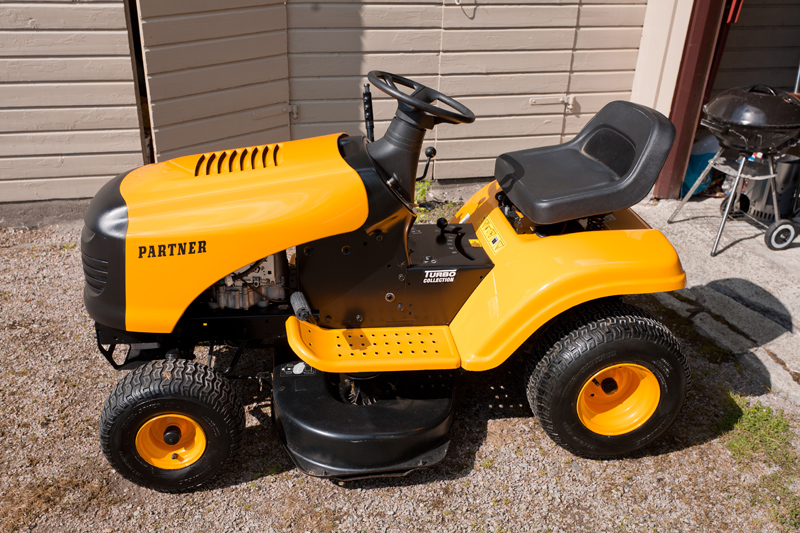

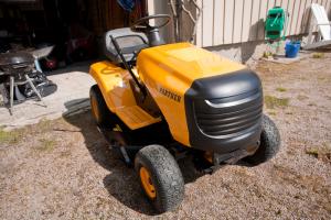

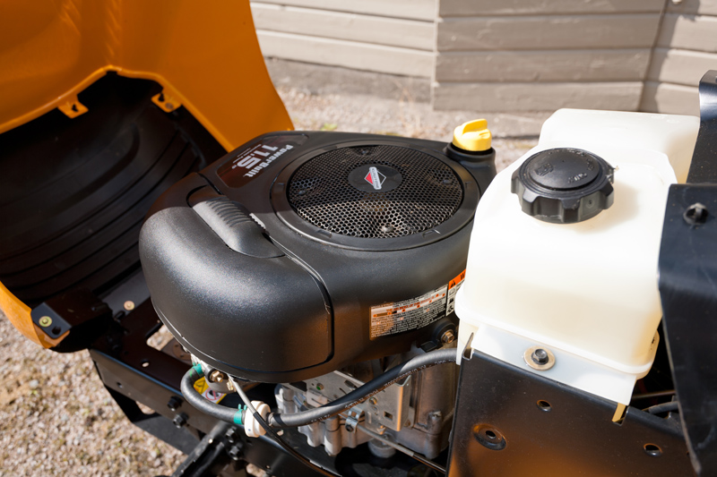

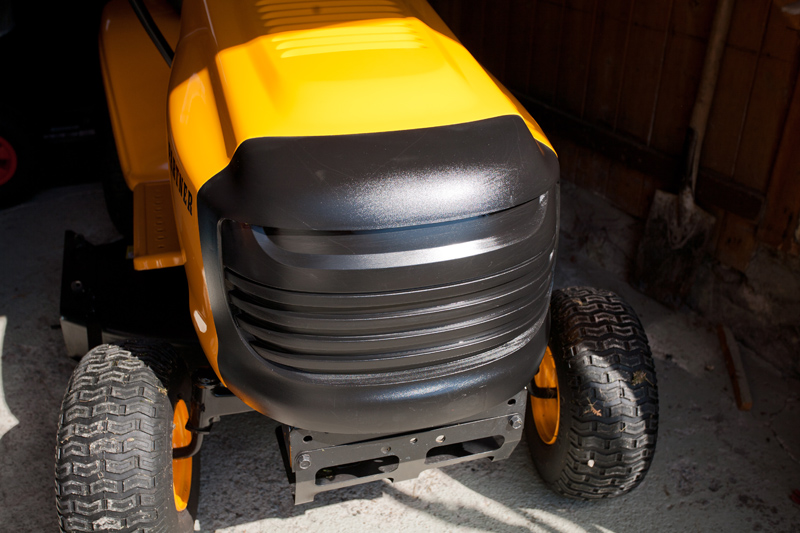

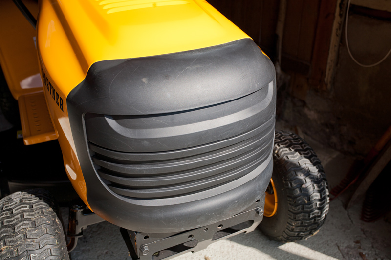

CFM Skrevet 9. august 2012 Skrevet 9. august 2012 Før Polytrol: Etter Polytrol (tørker det ikke vekk etterpå, men lar det trekke skikkelig inn, blir det skjolder går jeg over en runde til): Pneu på dekksider som holder på å trekke seg inn: Motor (har tatt helligdagen som er på bildet):

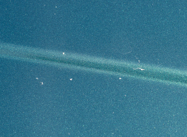

gxi Skrevet 9. august 2012 Skrevet 9. august 2012 Oppdaget nå en uke etter en omgang med Turtlewax sin hard wax at det har begynt å komme små hvite prikker på lakken. Vet ikke om det har noe med polering og vask, men er det lakken som såvidt har begynt og forsvinne? Mest sansynlig så er det bare rester av "voksmiddelet", og med "voksmiddelet" mener jeg silikonsuppa som er i Turtlewax sine flasker. Med noen få unntak vil jeg anbefale deg å holde deg unna disse produktene, siden de har svært mange ulemper av denne typen som ofte ødelegger fullstendig. Hvis du vil ha en billig og grei kombinasjon av forbrukergradprodukter som du lett får tak i, så bruk Autoglym sin serie istedet. Man bør vaske bilen i sterk avfetting etter polering, så forsvinner slikt som man har "glemt å tørke av" og evt produkt som har lagt seg i steinsprutskader o.l.. Oljer fra produkt forsvinner også. I tillegg gir det bedre heft for voks/sealer. .. men det må man ikke gjøre hvis man bruker forbrukerprodukter, fordi de legger igjen stoff som er ment for å fylle igjen ujevnheter i lakken. Hvis man vasker med harde produkter etter det så forsvinner disse, og alt man sitter igjen med er det man hadde i utgangspunktet før man startet.
Wiciwato Skrevet 9. august 2012 Skrevet 9. august 2012 (endret) Kan ikke si at det hjalp med avfetting heller gitt? Er fortsatt hvitt grums i steinspruthullene mine. Kan da ikke se ut som en klovn på Saab-treff heller! Endret 9. august 2012 av Wiciwato
6ykriss Skrevet 9. august 2012 Skrevet 9. august 2012 Kan ikke si at det hjalp med avfetting heller gitt? Er fortsatt hvitt grums i steinspruthullene mine. Kan da ikke se ut som en klovn på Saab-treff heller! Har du prøvd noe som rubbing? Jeg hadde tidligere skjolder i lakken etter at avfetting hadde tørket inn i lakken, men rubbing gjorde jobben.

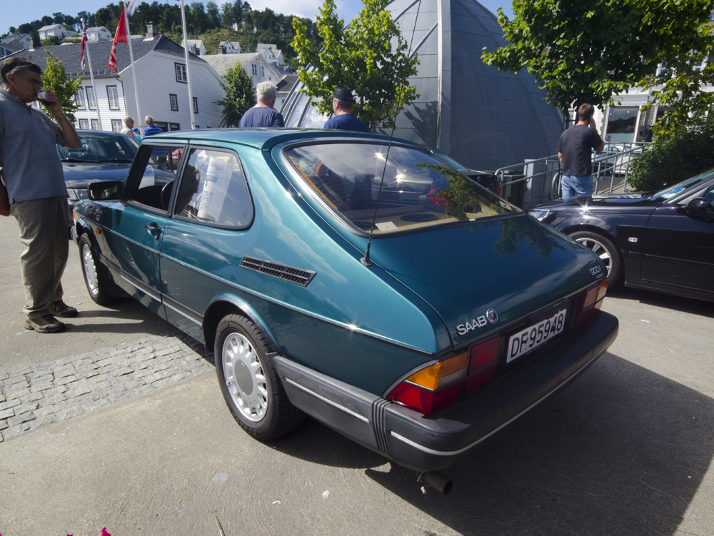

Wiciwato Skrevet 11. august 2012 Skrevet 11. august 2012 Ble til at jeg bare vasket bilen. Rakk ikke mer. Var derimot storartig på treff på Lista! Herlig og nesten følelsesladet øyeblikk da vi kjørte med mer enn 50 Saaber på rekke og rad forbi det flate kystlandskap på vei ut til Lista fyrtårn. Etter det var turen tilbake til flystripa hvor det var slalåm-løype (eller dragrace slik de to i Saab 900 turbo tolket det). Var spennende! Ikke minst da jeg stoppet for å feste eksosanlegget med strips (!) etter en hard runde og en saab-eier kom bort til meg og sa at det stod en metallsplint ut av høyre bakdekk. Etter litt nøling valgte jeg å dra den sakte ut, og så var det tilbake på veien igjen. Saab. Tar meg friheten til å legge med noen bilder. Var grei fart i denne. Og noen som kikket på bilen min
