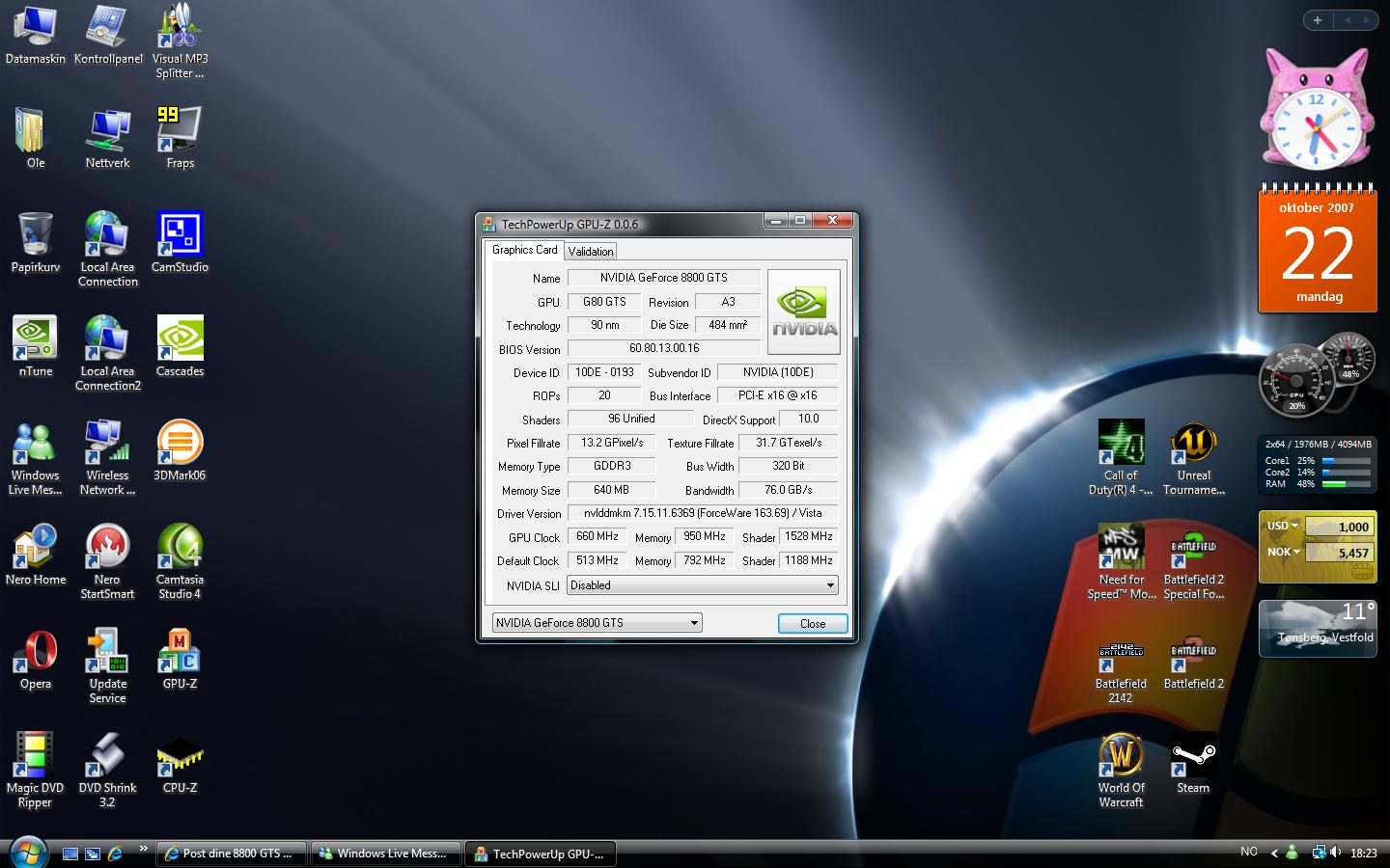

Salemonsen_ Skrevet 22. oktober 2007 Forfatter Skrevet 22. oktober 2007 *HINT* Hvis dere vil ha score'en deres i førstepost vil jeg helst ha GPU-z bilde av det. (foreløpig teller jeg ikke med shaderclock) PS: Post nr 200 i skjermkort forumet

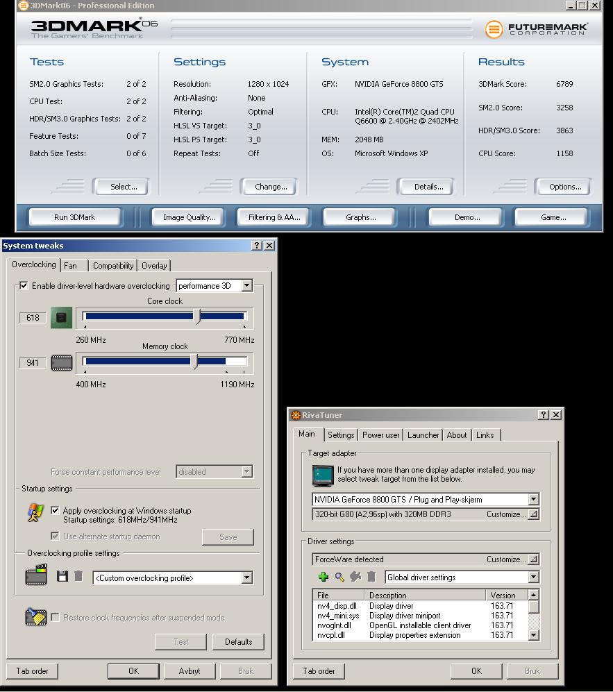

akarno Skrevet 22. oktober 2007 Skrevet 22. oktober 2007 (endret) Trenger ikke være noe galt med kortet hans. Vi må nesten få vite hvilke andre komponenter du har for å avgjøre om det er lite eller passe, akarno. Pass også på at du har satt skjermkortet i den øverste porten, om du skulle ha P5K-hovedkort el.l. Edit: I tillegg har akarno Vista, noe som kan gi litt lavere score enn tilsvarende med XP. Ja. Jeg satt og tenkte på om det var prosessoren. Kjørte en NY test idag. Jeg har en 3 timer gammel XP Professional install nå (kvittet meg med vista, jævla drit spør du meg). SM2.0 Score: 3258 HRD/SM3.0 Score: 3863 CPU Score: 1158 ------------- Jeg har: Windows XP professional - siste oppdateringer MSI P35 NEO-F, P35, Socket-775 DDR2, 1333FSB, ATX, GbLAN, PCI-Ex16 Intel Core 2 Quad Q6600 2.4GHz Kingston HyperX 2GB 900MHz DDR II DIMM Corsair strømforsyning 520W 120mm Vifte, 4xSATA, ATX/EPS, 2xPCI-E, 2 Gainward GeForce 8800GTS 320MB GDDR3 PCI-Express, "BP8800GTS-320M-TV-DD" DX9c Ellers har jeg de nyeste grafikkdrivere o.l. ----------- Jeg kjører spill som Jericho (demo), WIC, Timeshift (demo) og Quake wars med veldig høye settings, men har hatt problemer med spill som Gothic 3, som dere kan se mer om her: https://www.diskusjon.no/index.php?showtopic=850063&hl= Noe galt med kortet? Tenkte kanskje det var noe med firekjerners prosessoren? Hele PC-en er ca 2 uker gammel. Klokk jeg tok testen med: Endret 22. oktober 2007 av akarno

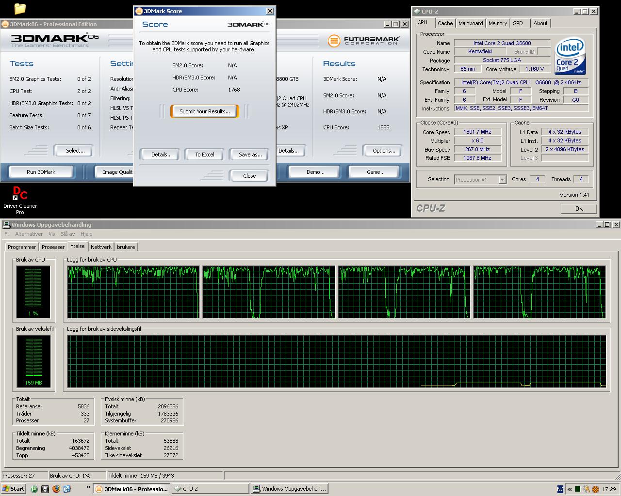

2bb1 Skrevet 22. oktober 2007 Skrevet 22. oktober 2007 @akarno: Det er noe riv ruskende galt med cpu-scoren din. Selv får jeg oppunder 4000 eller noe sånt på 2,4GHz, mens du får 1000?!? Skjermkortscoren din ser grei ut den (litt lav for overklokking å være, men ta å finn ut problemet med cpu). Ta et skjermbilde av CPU-Z samt Windows Oppgavebehandling Ctrl+Alt+Del (og velg fanen "Ytelse") rett etter endt 3DMark-test.

akarno Skrevet 22. oktober 2007 Skrevet 22. oktober 2007 (endret) Takk 2mmy91, men fant ut at google var min venn rett før du svarte @2bb1: Takk for at du gidder å hjelpe:) Her er bildet! Ellers kan jeg nevne at på CPU testene får jeg 0-1 FPS Endret 23. oktober 2007 av akarno
akarno Skrevet 23. oktober 2007 Skrevet 23. oktober 2007 (endret) Satt og tenkte på, og har diskutert med min bror, om det kan være noe med BIOS å gjøre. Prøver å installerere ny bios når jeg kommer hjem. Ellers fant jeg dette etter litt googling. Kan kanskje ha noe med mitt problem å gjøre? "my Q6600 is gay. i opened up cpuz to check out my ram timings and i noticed that my cpu speed is only 1.6ghz. after a little testing, i found that it loweres it when it isnt on full load. is that a hard ware thing? or is that a bios option? cause i searched my bios and couldnt find anything to turn that feature off." "It's just lowering the multi from 9 down to 6 when the CPU is idle. I wouldn't worry about it, it's a normal thing. As soon as there is load it will jump up instantly to 9 again. Or, as cheozuka said, you could just disable that feature in the bios." Erm. Nå er jeg egentlig ikke så teknisk av meg når alt kommer til alt heller, men kanskje det er noe feil med denne instillingen i BIOS eller det er en annen feil der som gjør at PC-en ikke "finner" hele CPU'en. Er det muligheter for at det er problemet? http://www.atomicmpc.com.au/forums.asp?s=2...=11967&p=40 Bildet kommer her, ble litt rot med de forrige. Så en oppdatert nå: Denne er rett etter 3dmark06 sine 2 CPU tester. Jeg resettet biosen til "optimal default", og det ser ut til å ha hjulpet litt, kanskje. Endret 23. oktober 2007 av akarno
pcp160 Skrevet 23. oktober 2007 Skrevet 23. oktober 2007 @akarno, skru av strømsparingsfunksjonene for cpu i din bios. Multipler 6x er riktig når den ikke jobber, og dette skjer umiddelbart. Du kan kjøre Prime, SuperPi, eller likn mens du har cpu-z oppe for å se dette skiftet. Men skrur du av Speedstep, Eist, C1Ei bios skal den kjøre 9x hele tiden. Kan også være lurt med ny bios når man har mistanker om noe galt. Fikk meg nylig en E6850 på et Gigabyte P35 hk, og der var farten også helt på bærtur ved første oppstart.
