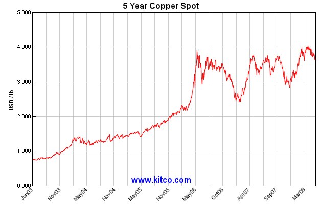

Simen1 Skrevet 5. juni 2008 Skrevet 5. juni 2008 Tenkte mer på transformator i skapet som sente 24volt eller noe så man slipper å ha en transformator i pcen men det er vel neppe mulig. Jo lavere spenningen (volt) er jo høyere må strømstyrken (ampere) være for å gi samme effekt (watt). Watt = spenning * strøm. Det betyr at en PC som drives av et 12V strømnett i huset vil kreve langt flere ampere. For å være mer nøyaktig, ca 19 ganger flere ampere for å gi samme effekt. Strømnettet vil alltid gi en del tap. Tapet er proporsjonalt med strømstyrken. Ikke effekten eller spenningen. For å kompensere mot økt tap kan man øke tykkelsen på ledningene. Nærmere bestemt ca 19 ganger økt tverrsnittsareal på ledningene. (Trolig ennå mer på grunn av skin-effekten og effektiv varmeovergang til omgivelsene). Det vil gjøre ledningene veldig vanskelige å installere fordi de er så stive. Kobber er et dyrt materiale med begrenset tilgang på i verden. Dersom dette hadde blitt vanlig ville kobberprisen steget kraftig fra dagens rekordnivå. Det med strøm og spenning vs tap og ledningstykkelse er også grunnen til at høyspente kraftledninger er nettopp høyspente og dermed har lav strømstyrke og gir lav vekt, få master per kilometer og lav kostnad og lave tap.
