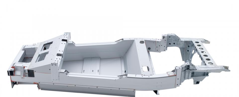

Simen1 Skrevet 6. oktober 2016 Skrevet 6. oktober 2016 Tenker du på dette? I så fall så ser jeg en rekke sammenføyninger som tyder på at det er frest ut av profiler. Profiler er for eksempel bjelker og rør som ofte har et middels komplisert tverrsnitt, men det samme tverrsnittet går igjen hele veien i lengderetning. Kjøleribber er typisk profiler. Kaviarstripa man legger på brødskiva er laget etter samme prinsipp. Man presser mykt materiale gjennom en formet dyse og får det samme tverrsnittet i et langt stykke. Aluminium varmes opp til det blir passe mykt, presses gjennom en kraftig ståldyse og fortsetter ut langs et langt rullebånd til "tuben" er tom. Det blir selvsagt mye mer presist med aluminium gjennom en ståldyse enn kaviaren. Så til kabinettet: Skjelettet er bygget opp av enkle profiler som er kappet i lengde og frest ut detaljer i. Blant annet skruhull som du kan se fire av i hvert hjørne. Sideveggene er også profiler. Samme tverrsnitt (horisontalt) hele veien fra topp til bunn. De fire veggene er tydeligvis satt sammen av fire like profiler, der hver av de har ett hjørne og en sideflate. Enden er laget sånn at den passer inn hjørnet til neste sideflate. Antagelig etter duehale-prinsippet. De sorte indre platene er laget av plater som er skjært til, brettet og boret monteringshull i. Hullene er antagelig forsterket med messing-muttere der det trengs gjenger. Foten er antagelig enten skjært ut av en tykkere plate og bøyd, eller av en profil som er bøyd i flere retninger. 1

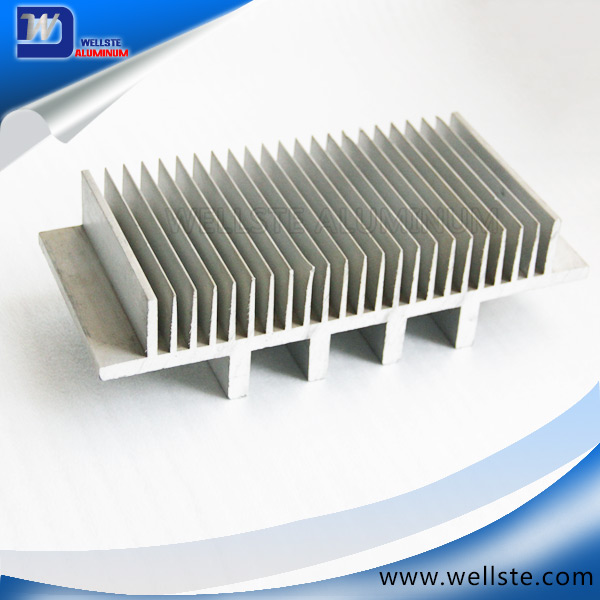

SeaLion Skrevet 6. oktober 2016 Skrevet 6. oktober 2016 (endret) Kjøleribba er nok ekstrudert av aluminium, omtrent slik man lager spagetti, makaroni, plastrør, aluminiumsrør og så videre. Profilene presses typisk ut i lengder på flere meter og kappes opp i passe lengder til det ferdige produktet. Så stanses det ut skruehull og kantene poleres litt for å unngå skarpe kanter.Her er et typisk eksempel på en ekstrudert aluminiumsprofil som skal bli ei kjøleribbe. Denne er ikke sveiset sammen av enkeltdeler, selv om den ser ganske kompleks ut, men har blitt presset ut gjennom ei dyse som har formen til profilen, enkelt og greit. Å få laget dysa koster kanskje bare et par titusner, og den kan brukes i årevis. Metallet blir forvarmet opp før det presses gjennom, også dysa blir forvarmet, men dysetrykket kan være f.eks femti eller hundre tonn, og da blir aluminium som smør. Jeg har vært på bedriftsbesøk på en stor nordisk aluminiumsprofilprodusent og sett både dysemaskiner og bearbeidingsprosessen på nært hold. Det er fasinerende. Man lager f.eks sidene på togvogner opp til vinduene som én eller to aluminiumsprofiler, som hektes sammen og låses i hverandre ved å stuke materialet på noen punkter. Dermed slipper man konstruksjoner som holdes sammen av skruer (som jo kan løsne). Ramma i sportsbilen Lotus Elise er levert av Hydro aluminium og består av sammenlimte aluprofiler. Denne ramma regnes som en av de sterkeste og letteste bilrammene i verden, og har blitt brukt av både Lotus, Opel Speedster og Tesla Roadster. Endret 6. oktober 2016 av SeaLion 2
