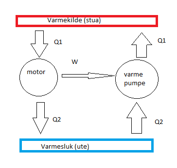

Hvis vi går ut i fra at termodynamikkens 2. lov, og dermed også Carnot-sykelen stemmer, kan vi sette opp følgende for ett ideelt system:
Der en varmekraftmaskin (f.eks en sterlingmotor) henter Q1 joule med energi fra varmekilden og leverer W joule med arbeid og Q2 joule med varme til varmesluket. Den teoretisk største verdien av det arbeidet er W=Q1-Q2.
Så har vi en varmepumpe som som henter Q2 joule med varme ute og bruker W joule med arbeid på å levere Q1 joule med varme innne i stua. Den teoretisk laveste verdien av arbeidet som varmepumpen trenger er: W=Q1-Q2.
Da ser vi at motoren helst vil ha høyest mulig forskjell i varmen inne og ute, og i utgangspunktet er det likegyldig om du oppnår det ved å senke utetemperaturen eller øke innetemperaturen. Mens varmepumpen virker best når forskjellen i varme ute og inne er minst mulig.
Øker du innetemperaturen for å få mer arbeid ut av motoren, vil også varmepumpen trenge (tilsvarende) mer arbeid for å opprettholde den nye innetemperaturen. Og skulle du på ett eller annet vis få motoren til å levere kaldere luft enn utetemperaturen har du laget en eveighetsmaskin (med energiverskudd :dribble: ).

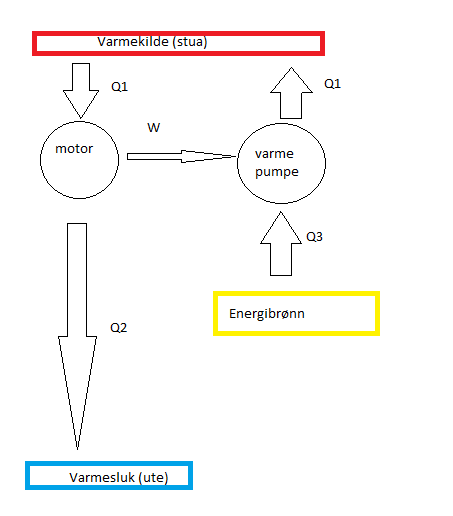

Men det finnes en mulig vei likevel:
Da blir arbeidet motoren leverer W=Q1-Q2 og arbeidet varmepumpen trenger W=Q1-Q3. Så lenge Q3 > Q2 er dette teoretisk mulig.
F.eks kunne du latt motoren arbeide mellom utetemperaturen (-17oC, feks) og innetemperaturen (22oC, feks), mens varmepumpen arbeider mellom energibrønnen (+4oC, f.eks) og stua (fremdeles 22oC) da er det teoretisk mulig å kjøre ett slikt system uten hjelp fra strømnettet. (men tviler litt på at det finnes ekte maskiner fra virkeligheten som har virkningsgrad og varmefaktor som gjør dette til en praktisk gjennomførbar løsning med normale temperaturer inne, ute og nede i bakken. Om du ikke bor rett ved en vulkan eller noe....)
