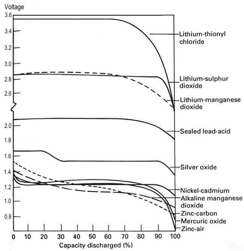

sinnaelgen Skrevet 21. januar 2012 Skrevet 21. januar 2012 Er det noen som vet hva den tekniske årsaken til at datamus konstruer for å bruke oppadbare batterier ( enten de er utskiftbar eller ikke ) har mye kortere ladde syklus en utskiftning syklusen for de som bruker vanlige engangs batterier?. Oppladbare batterier koster mye mer enn ikke ladbare med samme kapasitet. Prisen er omtrent proporsjonal med kapasiteten. For å holde prisen nede velger de nok små batterier og dermed kort ladesyklus. Lading f.eks hver natt er ikke til nevneverdig bry i forhold til å måtte bytte/lade AA-batterier like ofte. Hvor mange ganger øker det da prisen når de oppadbare batteriene må tåle hurtigladning ( 1 time for full oppladning ). Den musen jeg bruker har 2 stk batterier. De orginale er på 1800 mAh . jeg kjøpte 4 stk opplad bare ( samme fysisk strøelse ) på 2000 mAh for 100 kr på Rema 1000.
SeaLion Skrevet 21. januar 2012 Skrevet 21. januar 2012 Oppladbare batterier har som oftest lavere spenning enn engangsbatterier. Datamusa slutter å fungere når spenningen synker under en viss minimumsverdi. Oppladbare batterier kommer som oftest raskere under denne minimumsgrensa enn engangsbatterier. 1

sinnaelgen Skrevet 22. januar 2012 Skrevet 22. januar 2012 Oppladbare batterier har som oftest lavere spenning enn engangsbatterier. Datamusa slutter å fungere når spenningen synker under en viss minimumsverdi. Oppladbare batterier kommer som oftest raskere under denne minimumsgrensa enn engangsbatterier. 1,2 V i stedet for 1,5 . ( 2,4 i stedet for 3v hvis 2 er koblet i serie ) Ikke som oftest men hver gang ( bestandig ). Derfor er det lit rart at apparatur som beregnet for engangs-batterier i praksis ikke trenger hyppigere batteriskift hvis man bruker lavere spenning ( oppadbare batterier ). Det er også derfor jeg lurer lit på det fenomenet.

SeaLion Skrevet 22. januar 2012 Skrevet 22. januar 2012 Oppladbare batterier har som oftest lavere spenning enn engangsbatterier. Datamusa slutter å fungere når spenningen synker under en viss minimumsverdi. Oppladbare batterier kommer som oftest raskere under denne minimumsgrensa enn engangsbatterier. 1,2 V i stedet for 1,5 . ( 2,4 i stedet for 3v hvis 2 er koblet i serie ) Ikke som oftest men hver gang ( bestandig ). Derfor er det lit rart at apparatur som beregnet for engangs-batterier i praksis ikke trenger hyppigere batteriskift hvis man bruker lavere spenning ( oppadbare batterier ). Det er også derfor jeg lurer lit på det fenomenet. De ulike batteritypene lades ut forskjellig. Vanlige brunkullbatterier (engangsbatterier) har en mer synkende karakteristikk enn mange oppladbare batterier. De oppladbare holder altså på spenningen på omtrent det samme nivået i nesten hele utladingsperioden, men når spenningen først faller, så faller den fort. Engangbatteriene starter med en høyere spenning men spenningen synker mer jevnt og trutt. Hvis elektronikken og signalsender/mottager i musa krever f.eks minimum 2 V for å fungere, så kan det hende at et batteri med lavere utgangsspenning likevel holder seg over minimumsspenningen litt lengre. Det finnes nå ganske mange ulike batterityper, og alle sammen har sin spesielle utladingskarakteristikk, noe denne figuren viser:

sinnaelgen Skrevet 22. januar 2012 Skrevet 22. januar 2012 jeg kjenner igjen mønstret både fysisk og fra teorien . De batteriene jeg har er NiMH ps: hvordan klarer dere å kopiere bilder fra nettet direkte inn i posten ?
