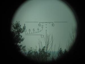

Hvordan måler skarpskytter avstanden fra seg selv til målet de skal skyte, uten hjelp av laser?
En kan f.eks bruke kart.
På en AG3 tilsvarer kornet i forsiktet 1.8m på 150m avstand. Jeg regner med at en snikskytter og observatøren hans/hennes har tilsvarende hjelpemiddel i siktene sine. Ellers finnes det flere måter å bedømme avstand på, som jeg ikke husker detaljene til.
Spørsmål: Er det normalt at ansiktet klør veldig når man har litt skjeggvekst, og går dette over når skjegget blir lenger? Eller er det bare jeg som har veldig følsom hud?
Fant denne på wikipedia, fra en russisk sniper. Til venstre for den vertikale linjen, går det en bue. Under den er det en strek som viser hvor høy en mann på 1.70 m blir på avstanden. I dette tilfellet talet som strår der ganger 100.

Den vanligste og mest presise metoden er å bruke retikkelet i kikkertsikte eller kikkerten. Militære kikkerter og kikkertsikter er som oftest delt inn i mildot eller streker, her kan du se et mildot-retikkel:
https://www.nightgalaxy.com/v/vspfiles/imag..._diagram_2x.gif
Fra senter til senter på en dot er det en MIL. Ved å legge retikkelet over målet man skal beskyte, kan man finne avstanden til målet, gitt at man kjenner størrelsen på målet, med følgende formel:
(Målets bredde eller høyde i meter x 1000) / Antall mildots eller streker som dekker målet
Eksempel: Du vet at målet ditt er 180 cm høy, dvs 1,8m. Personen i siktet ditt dekker 3 mildots. Formelen gir da:
(1,8m x 1000) / 3 = 1800/3 = 600. Avstanden til målet er 600m.
Denne metoden kan nyttes ut til 1000m hvis man er god, men utover dette må man nok til med laser, evt kart og GPS.
