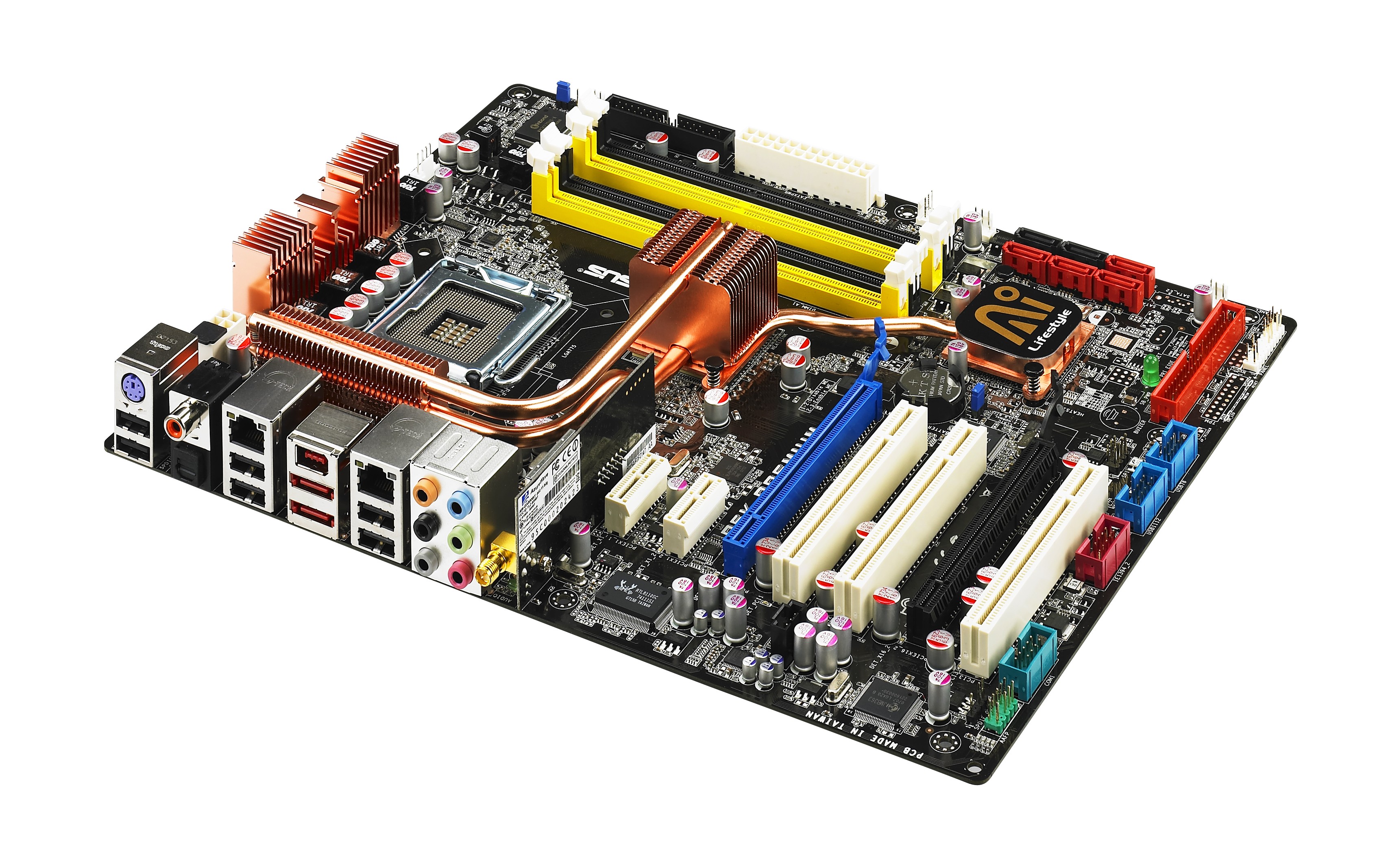

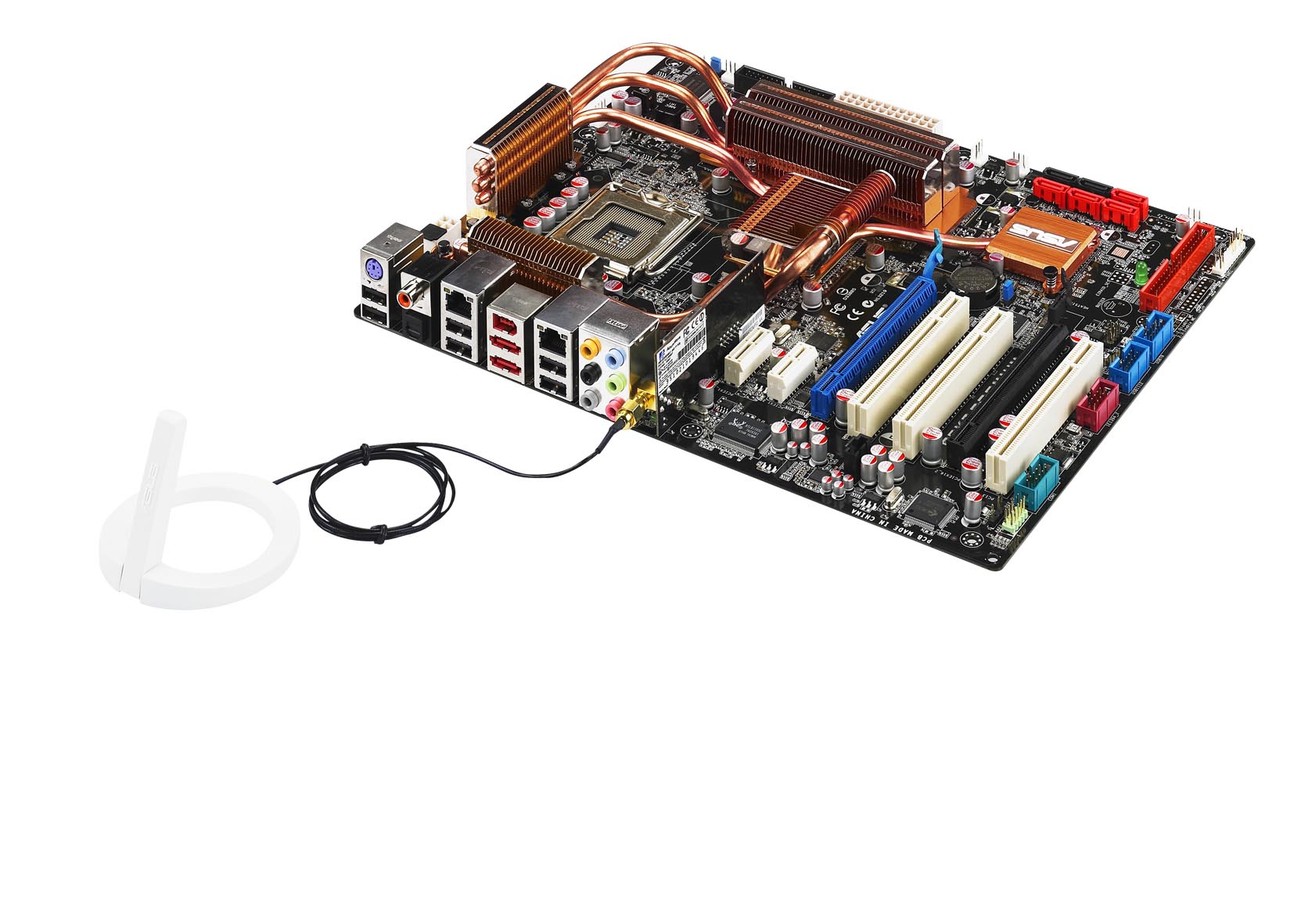

pstub Skrevet 29. juni 2007 Skrevet 29. juni 2007 Kan informere om to nye kort i P5K serien som er på vei! P5K Premium og P5K3 Premium. Disse vil være nye modeller i den tidligere så populære "Black Pearl" serien til ASUS. Har ikke så mye informasjon enda, men P5K3 Premium vil ha 2GB INTEGRERT DDR3 minne med kobber heatpipe og heatsink! Det vil da ikke være mulig å utøke eller bytte ut minnet, men det burde ikke være nødvendig heller med tanke på at det kommer til å bli ganske high-end.
mackanz Skrevet 29. juni 2007 Skrevet 29. juni 2007 Jösses. Kan ju vara fint för förbrukarna, men helt hopplöst för butikerna/service som säljer det. Det kortet må ju kosta minst 5K.
sgc Skrevet 29. juni 2007 Skrevet 29. juni 2007 Det P5K3 Premium-kortet så passe sinnsykt ut... Litt rart hvis de velger en løsning på et så high end kort som innebærer at bruker ikke kan velge minnebrikker. Er vel rettet mot entusiastene, og de liker å velge komponenter selv. Så ganske så fett ut må jeg innrømme... Tipper det vil koste rundt 4-5K ja.... Kan ikke se noen fysiske forskjeller mellom p5k premium kortet og vårt kort... Noen som har en idé om forskjellene?
pcp160 Skrevet 29. juni 2007 Forfatter Skrevet 29. juni 2007 Ening med sgc i at det ser jo helt rått ut. Og jeg vet jo ikke hva de minnebrikkene egentlig er for noe, men jeg er også litt skeptisk til hvorvidt entusiastene vil ha noe sånt. Uansett er det sikker salgbart til den kategorien som kjøper Core 2 Extreme QX6700, og 2x8800Ultra i sli, som ikke nødvendigvis er så opptatt av å fikle med hardwaren, men skal ha det værste. Kan forøvrig heller ikke se noe umiddelbar forskjell på Premium og Deluxe, men noe er det vel

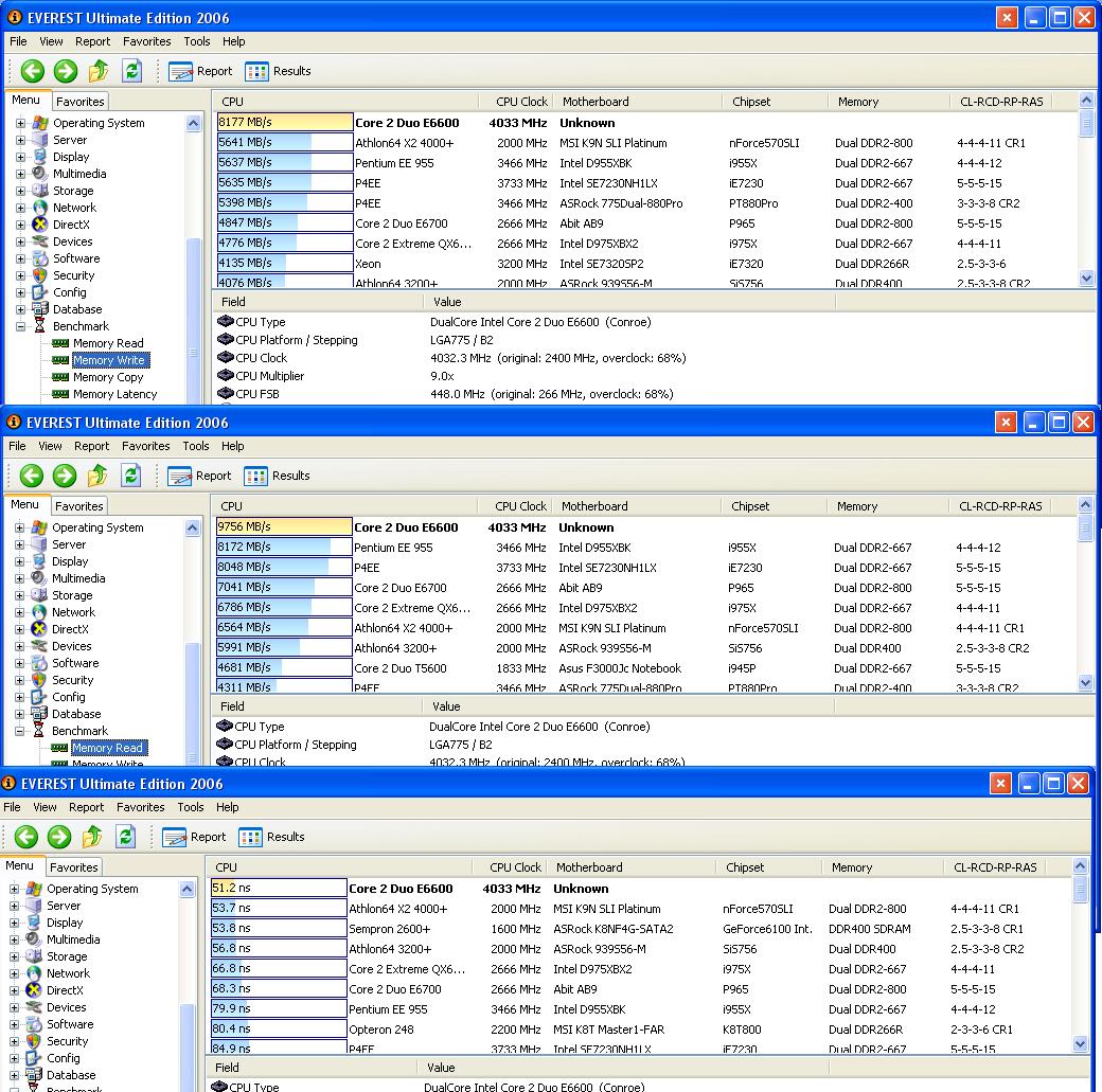

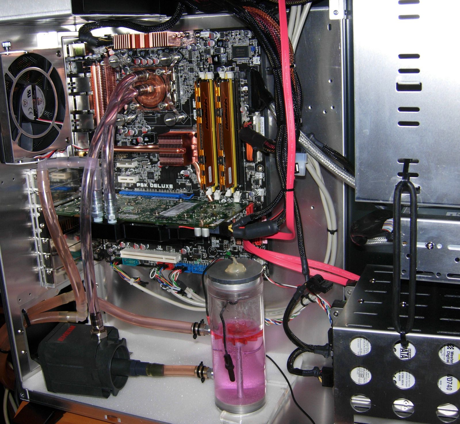

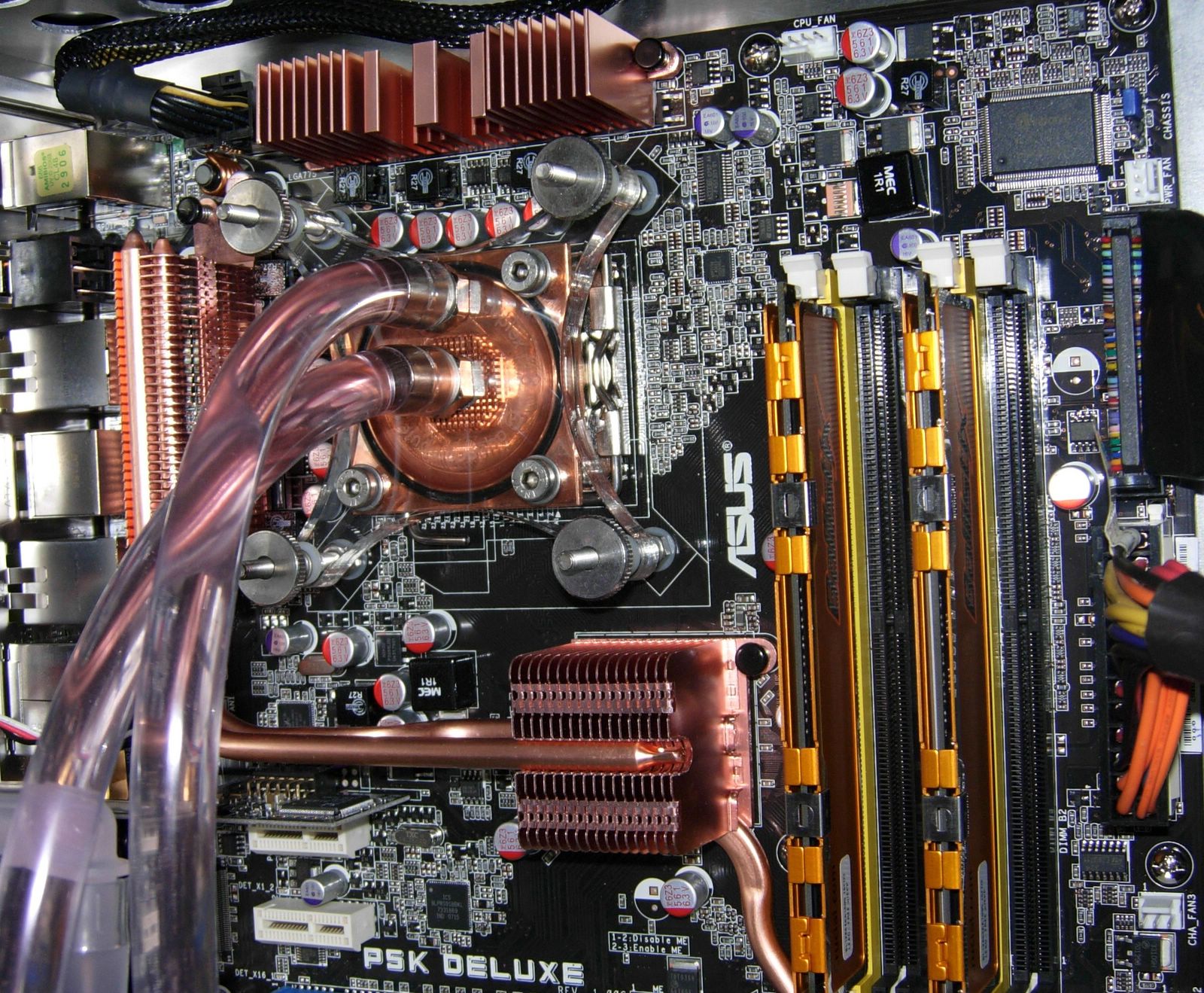

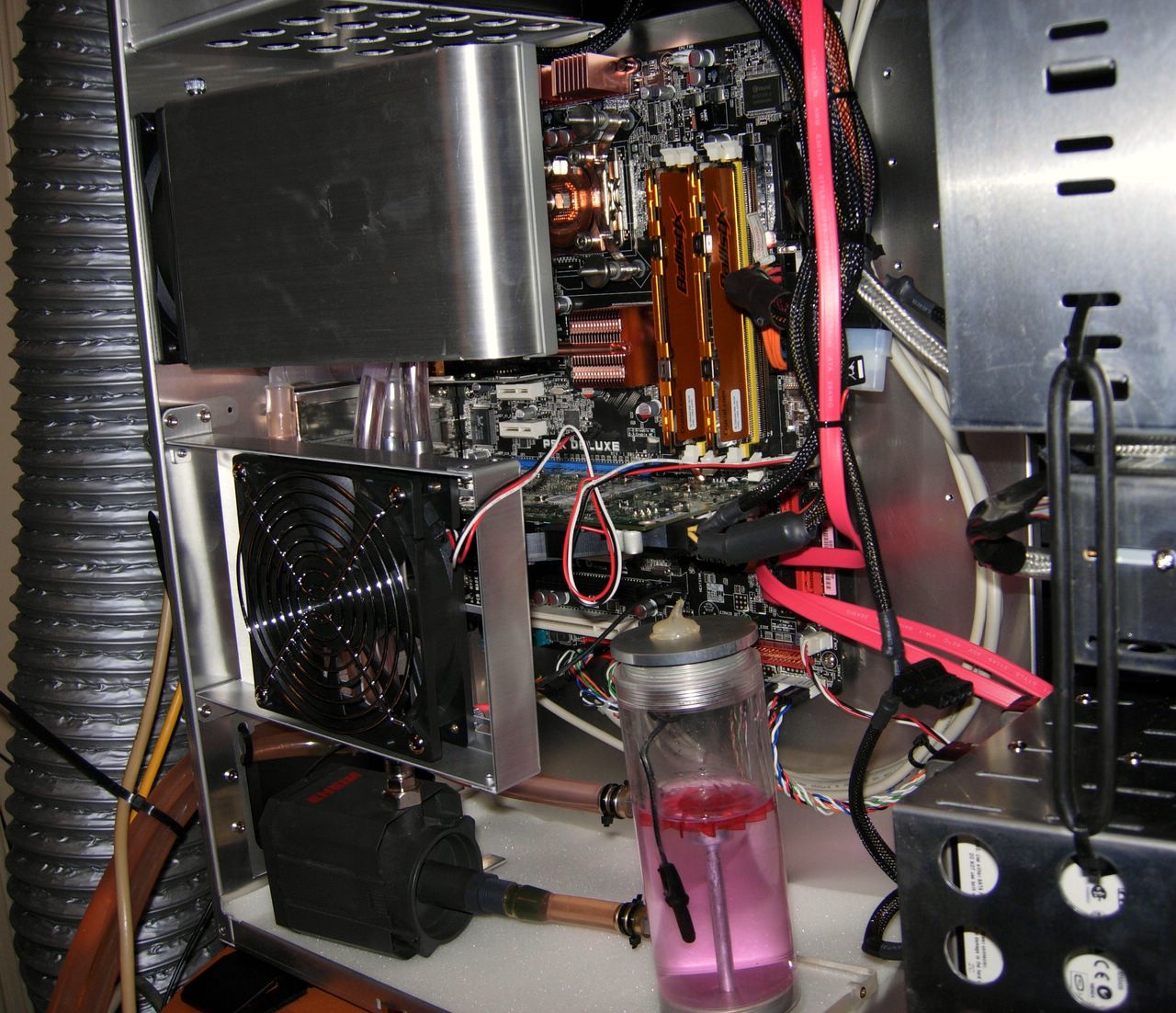

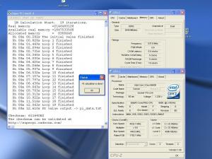

pcp160 Skrevet 7. juli 2007 Forfatter Skrevet 7. juli 2007 Da var vi forbi 4Ghz! (og nede på 12 tallet i SuperPi) Man må jo bare like dette hk? Som de som har fulgt tråden har fått med seg hadde jeg visse startproblemer, og måtte faktisk få et nytt kort, men etter det har det jo bare blitt bedre og bedre dette her, fikk til gode resultater og kortet har vært helt stabilt med orginalkjølere. Men som vist av bildene noen poster over har jeg nå fått bygget ferdig maskinen med vann, og nå kom jeg jaggu over 4Ghz med E6600'en min også. Hva som er stabilt vet jeg fortsatt ikke, men regner vel med at det blir i området 3,6Ghz. 4,032Ghz: Vet ikke hva som er vanlig, men syns det var meget bra resultater i Everest minnetester også, skriving og latency var kvikkere enn jeg hadde forventet.
