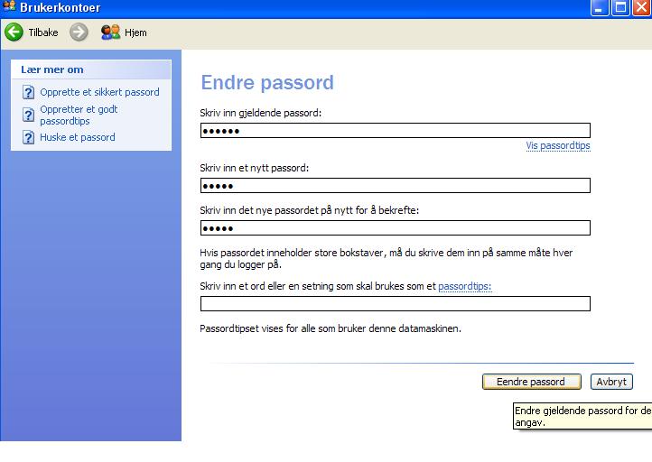

Gjest Slettet+56132
Haha, "Eendre passord"? Er det en spøk?  :!:
8485596[/snapback]
Har samme feil her også, det er noen flere også men de kommer jeg ikke på i farten.
Jeg søkte litt rundt og fant noen flere:
  • "Dette kan ta et pat minutter" (diskopprydding)
  • Når du laster ned oppdateringer i windows så står det "1 minutter igjen"
  • "bil" istedenfor "vil" (ukjent plass)
  • På bildet over Europa der man stiller klokka (dobbelklikk på klokka), så går du på tidssoner og ser at Polen er borte på det kartet.
