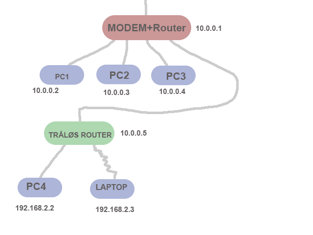

dan1el Skrevet 8. april 2007 Skrevet 8. april 2007 Hallo. Jeg har ADSL fra Nextgentel har har en kombinert modem/router av dem. Nå som jeg kjøpte meg laptop, kjøpte jeg med en tråløs router. Denne routern har jeg kobla til i en av de fire ledige portene på Nextgentel-routern. Det som er problemet nå, er at de maskinene (feks den bærbare) finner ikke annet enn de som er kobla til den tråløse routern. (Se bilde). PC 1, 2 og 3 finner hverandre, men finner ikke PC4 og laptop. PC4 og laptop finner hverandre, men ikke PC 1, 2 eller 3. PC 4 og laptop får heller ikke lasta ned noe som helst på DC++ eller bittorrent. Frustrasjon. Noen kloke hoder som kan løse dette?
Christian. Skrevet 8. april 2007 Skrevet 8. april 2007 Prøv å sett den trådløse routeren i bridge mode
mar Skrevet 8. april 2007 Skrevet 8. april 2007 Sett den trådløseruteren opp som aksesspunkt så fungerer alt slik som det skal. Rutere er laget for å koble sammen to seperate nett. Når du kobler det slik som du har gjort ender du opp med å dele hjemmenetverket ditt opp i 2 forskjellig nett. Det er rett og slik ikke meningen at slike "hjemme-rutere" skal kobles på denne måten.
dan1el Skrevet 8. april 2007 Forfatter Skrevet 8. april 2007 (endret) Sett den trådløseruteren opp som aksesspunkt så fungerer alt slik som det skal. Rutere er laget for å koble sammen to seperate nett. Når du kobler det slik som du har gjort ender du opp med å dele hjemmenetverket ditt opp i 2 forskjellig nett. Det er rett og slik ikke meningen at slike "hjemme-rutere" skal kobles på denne måten. 8332378[/snapback] Hvordan setter jeg denne som aksesspunkt og hva vil det si? Endret 8. april 2007 av dan1el
Vikdal Skrevet 8. april 2007 Skrevet 8. april 2007 Det du gjør er at du går inn på ruteren din og deaktiverer DHCP. Da vil ikke ruteren din dele ut ip-adresser lenger. Dette vil NGT ruteren ta seg av.
dan1el Skrevet 8. april 2007 Forfatter Skrevet 8. april 2007 Fant en funksjon som het "use this device as an access point" og aktiverte den. Restarta et par ganger. Nå sitter jeg med riktig IP-adresse (10.0.0.x) og alt fungerer. Takker folkens!
