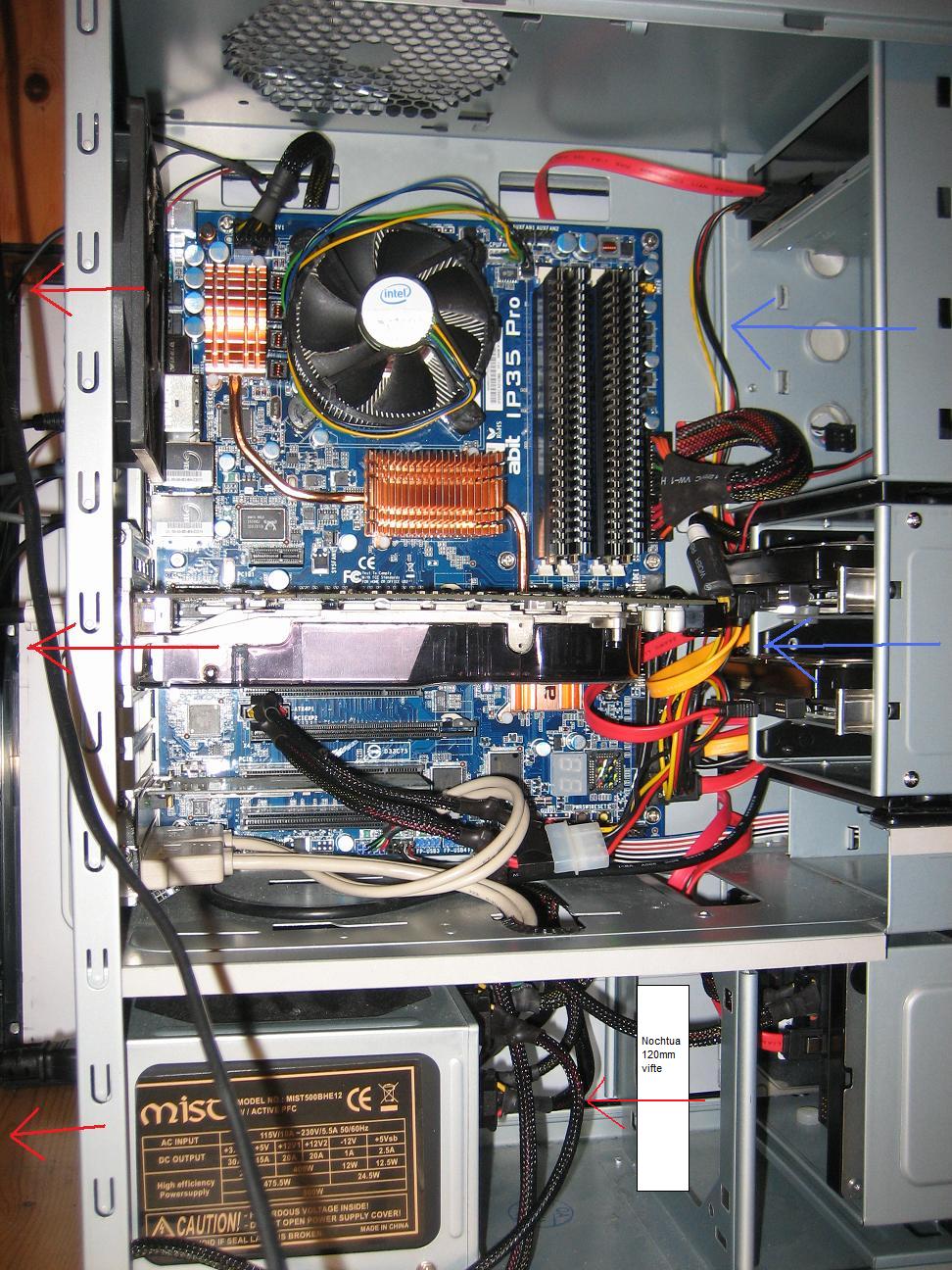

-Tommy Skrevet 14. juni 2008 Skrevet 14. juni 2008 (endret) Wow, det har virkelig mye å si hvilken vei man plasserer viftene. Spesielt når det gjelder nedereste harddisk kammer. Tidligere så hadde jeg en harddisk der og da sto viften slik at den blåste luft på harddisken. Da lå den på rundt 40 grader. Har nå monteret fire harddisker der og snudde viften slik at den drar luft ut av kammeret og nå ligger harddiskene på 33-35grader. Viften står foresten på low. Endret 14. juni 2008 av 2mmy91
MamboJambo Skrevet 14. juni 2008 Skrevet 14. juni 2008 Wow, det har virkelig mye å si hvilken vei man plasserer viftene. Spesielt når det gjelder nedereste harddisk kammer. Tidligere så hadde jeg en harddisk der og da sto viften slik at den blåste luft på harddisken. Da lå den på rundt 40 grader. Har nå monteret fire harddisker der og snudde viften slik at den drar luft ut av kammeret og nå ligger harddiskene på 33-35grader. Viften står foresten på low. Du har blåst varm lutf i fra psu på hd Ikke rart den var varm, hehe.
-Tommy Skrevet 15. juni 2008 Skrevet 15. juni 2008 Men hadde ikke trodd at luften fra PSU var så varm, den går jo trossalt ut bak gjennom en 120mm.
MamboJambo Skrevet 15. juni 2008 Skrevet 15. juni 2008 Da blir det krøll i gjennomstrømning og du ender opp med altfor varme komponenter. Prøv å sette alle vifter til å blåse inn å se hvor effektivt det er;p

-Tommy Skrevet 15. juni 2008 Skrevet 15. juni 2008 Da blir det krøll i gjennomstrømning og du ender opp med altfor varme komponenter. Prøv å sette alle vifter til å blåse inn å se hvor effektivt det er;p Mhm, vis jeg åpner ene sidedøren så stiger faktisk tempen med 2-3 grader.
stoff3r Skrevet 16. juni 2008 Skrevet 16. juni 2008 (endret) Da blir det krøll i gjennomstrømning og du ender opp med altfor varme komponenter. Prøv å sette alle vifter til å blåse inn å se hvor effektivt det er;p Mhm, vis jeg åpner ene sidedøren så stiger faktisk tempen med 2-3 grader. her må noe være galt hos meg. fordi jeg tok av sidedøra og da SANK tempraturen med 7 grader på skjermkortet. viftene mine blåser jo riktig vei tilåmed, og har rydda og satt på ekstra vifte helt nederst. Endret 16. juni 2008 av st0ff3r

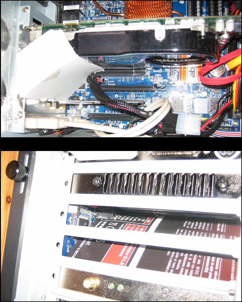

MamboJambo Skrevet 16. juni 2008 Skrevet 16. juni 2008 Det sies at GF kjølerene ikke er gode til å blåse luft kun ut og at de faktisk blåser varm luft tilbake i kabinettet.
stoff3r Skrevet 16. juni 2008 Skrevet 16. juni 2008 (endret) Det sies at GF kjølerene ikke er gode til å blåse luft kun ut og at de faktisk blåser varm luft tilbake i kabinettet. det stemmer faktisk. jeg ringte MacGyver og han fiksa en smart luft-trakt til meg. tror faktisk det ble en del bedre. skal poste bilde straks sammen med en idletemp lukket vs åpen dør. edit: tempraturen er lavere nå, men fortsatt så er det 3-4 grader forskjell på lukket og åpen dør, med åpen som laveste tempratur på ca 53 grader... Endret 17. juni 2008 av st0ff3r
