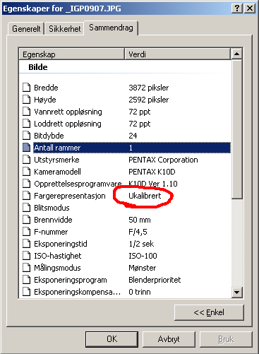

pus Skrevet 2. februar 2007 Del Skrevet 2. februar 2007 Er det ingen som har sett dette? Det burde vel ha noe å si! Lenke til kommentar https://www.diskusjon.no/topic/705401-test-av-pentax-k10d/page/3/#findComment-7856974
Aetius Skrevet 2. februar 2007 Forfatter Del Skrevet 2. februar 2007 Ikke sikker på hva den der refererer til, siden skjermen min på jobb selvsagt er kalibrert (Spyder2). Lenke til kommentar https://www.diskusjon.no/topic/705401-test-av-pentax-k10d/page/3/#findComment-7857245
strafix Skrevet 2. februar 2007 Del Skrevet 2. februar 2007 Ikke sikker på hva den der refererer til, siden skjermen min på jobb selvsagt er kalibrert (Spyder2). 7857245[/snapback] Jeg forstod dette som om at hvitbalansen etter rawkonverteringen er ukalibrert (bildefilen)! Og dette fordi at kameraet ikke er støttet i den benyttede programvaren. Om skjermen er kalibrert eller ikke spiller da ingen rolle.... Lenke til kommentar https://www.diskusjon.no/topic/705401-test-av-pentax-k10d/page/3/#findComment-7857317
pus Skrevet 2. februar 2007 Del Skrevet 2. februar 2007 Ikke sikker på hva den der refererer til, siden skjermen min på jobb selvsagt er kalibrert (Spyder2). 7857245[/snapback] Dette er egenskapene for en av jpg-filene (gjelder forsåvidt alle), men om det er kameraet eller om det er PS som er feilkilden vet jeg jo ikke, men det er altså ikke knyttet et fargerom til jpg'en! Så Aetius bør vel sjekke hvor feilkilden er... Lenke til kommentar https://www.diskusjon.no/topic/705401-test-av-pentax-k10d/page/3/#findComment-7857602
strafix Skrevet 2. februar 2007 Del Skrevet 2. februar 2007 Om jeg tar denne kontrollen for et vikårlig bilde fra mitt kompaktkamera så er det her skrevet "Fargerepresentasjon: sRGB". Øvrig informasjon om kameraet etc. likner alt annet som i skjermbildet ovenfor. Lenke til kommentar https://www.diskusjon.no/topic/705401-test-av-pentax-k10d/page/3/#findComment-7857725
pus Skrevet 2. februar 2007 Del Skrevet 2. februar 2007 Om jeg tar denne kontrollen for et vikårlig bilde fra mitt kompaktkamera så er det her skrevet "Fargerepresentasjon: sRGB". Øvrig informasjon om kameraet etc. likner alt annet som i skjermbildet ovenfor. 7857725[/snapback] Ergo er det da kameraet eller PS som ikke tilordner noe fargerom... Ble testbildene tatt som RAW eller Raw+jpg? Lenke til kommentar https://www.diskusjon.no/topic/705401-test-av-pentax-k10d/page/3/#findComment-7857785
Aetius Skrevet 2. februar 2007 Forfatter Del Skrevet 2. februar 2007 Alle testbildene ble tatt som RAW+JPG, men det var RAW-filene som lå til grunn for alle tester. Det er dermed ikke sikkert exif-info fra JPG-filene er representativ. Pussig måte å ordlegge seg på, forresten, hvis det er fargerom-tilknytningen som er problemet. For øvrig var K10D innstilt på et eller annet fargerom, enten sRGB eller AdobeRGB (jeg husker ikke), så hvis dette ikke er angitt i exif så er det ganske merkelig. Desverre har vi sendt kameraet tilbake til Pentax for lenge siden, så det er ikke så enkelt å sjekke. De som er interesserte kan laste ned både RAW- og JPG-filer fra linken i mitt tidligere innlegg. Hittil har jeg mest tro på tanken om at Adobe Camera RAW på ett eller annet vis ikke klarer å lese kameraets hvitbalanseinfo i DNG-filene, så når ACR v3,7 kommer ut om fire uker skal jeg ta en ny titt på filene. Likevel litt rart om Adobe Camera RAW ikke støtter Adobes eget universelle RAW-format 100%, men vi får se. Lenke til kommentar https://www.diskusjon.no/topic/705401-test-av-pentax-k10d/page/3/#findComment-7857833
