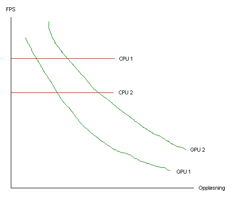

oysfaerg Skrevet 23. januar 2007 Skrevet 23. januar 2007 I de spilltestene hardware testet på QX6700 så ga doblingen av antall kjerner henholdsvis 3% og 0% ytelseøkning. Dette var vel og merke på oppløsningen 1024x768. På høyere oppløsninger blir forskjellen naturligvis ennå mindre. 7779193[/snapback] Jeg tok ikke helt den der jeg Simen1? En slik prosessor vil nødvendigvis være kraftigere i høyere oppløsninger, da den vil være en mindre flaskehals enn en dualcore-prosessor i høyere oppløsninger?
Simen1 Skrevet 23. januar 2007 Skrevet 23. januar 2007 Klikk for å se/fjerne innholdet nedenfor Oppgevene som CPU gjør øker ikke med oppløsninga. Oppgavene som GPU gjør øker med oppløsninga. Jo høyere oppløsning, jo lavere FPS. Men denne nedgangen skyldes altså ikke CPU, men GPU. Jo høyere oppløsninga er jo mer begrenser skjermkortet og dermed minker ytelseforskjellen mellom ulike CPUer. Bare for å ta et par ekstreme eksempler: - På 640x480 kan man se store forskjeller mellom ulike CPUer fordi GPU ikke begrenser i det hele tatt. Siden GPU ikke begrenser er det ingen ytelseforskjell mellom ulike skjermkort. - På 2560x1600 ser man ingen forskjeller mellom ulike CPUer fordi det er GPU som utelukkende begrenser hastigheten. Det er derimot enorme forskjeller på ytelse mellom de ulike skjermkortene. Diagram over ytelse vs. oppløsning. Hvis man f.eks ser 5% forskjell mellom CPU1 og CPU2 i 1024x768 og øker oppløsninga så vil begrensningene i GPU1 eller GPU2 trekke ned antall FPS på begge to. Forskjellen blir mindre (eller forsvinner helt) mellom de to CPUene.
oysfaerg Skrevet 23. januar 2007 Skrevet 23. januar 2007 Men Simen1, det er jo ikke reellt, da det er for stor forskjell på GPUene til å kunne si at GPUene er flaskehalser kontra CPU? I ett oppsett bestående av en QX6700 og 2stk 8800GTX i SLI vil CPU være flaskehals, ikke GPU... Hvis du er med på tankegangen min?
