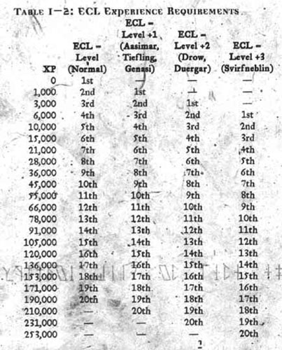

ludobadger Skrevet 3. november 2006 Del Skrevet 3. november 2006 Heisann jeg har akkurat skaffet meg NwN2 og etter en halvtimes tid med tutorialen dukket det opp noe some jeg virkelig må ha svar på før jeg fortsetter. Saken er at jeg valgte en Deep Gnome som har *3 i lvl/xp penalty pga at han har såpass mange statbonuser/racials (antar jeg). Jeg tenkte ikke så mye over dette før jeg merket at disse to henchmennene mine lvlet ikke bare en men to ganger før min char fikk et eneste lvl. Faktisk må han ha 10000xp for å dinge fra 1 til 2. Da vil de to andre nissene nesten være lvl 5! Kan noen fortelle meg hvordan det vil bli å lvl en sånn character med tanke på xp? Altså må jeg har 10k for lvl2 deretter 20k for lvl3? (det vil jo ta evigheter...) Og han kan vel fremdeles bli lvl 20 selv om han har en sånn penalty? (litt kjipt å komme til lvl 17 for å finne ut at når er det slutt hehe) Er det i hele tatt tilrådelig å begynne å lvle opp en character av denne rasen om man strengt tatt ikke har tenkt å bruke all verdens tid på dette spillet? Takk for hjelpen. Lenke til kommentar

andir Skrevet 3. november 2006 Del Skrevet 3. november 2006 (endret) Jeg er ganske i tvil om du vil oppnå lvl 20 med en Deep Gnome i campaignen, basert på utviklernes utsagn om at Drows, med sin +2 penalty, antakligvis ikke vil være i stand til det. Det er fordi Deep Gnome, med sin +3 penalty, vil trenge 190 000 XP for å komme til lvl 17, mens de uten penalty trenger samme mengde XP for å komme til lvl 20. Personlig vil jeg tro at bonusene som Deep Gnome får ikke vil veie opp for tre leveler, spesielt hvis du er en klasse som bruker magi, da du vil gå glipp av lvl 9 spells. På en annen side så er det viktigste at du trives med karakteren din, spesielt siden du ikke har tenkt å bruke så mye tid på spillet. Så lenge du er fornøyd, er det ingen grunn til at du skal begynne på nytt igjen. Endret 3. november 2006 av andir Lenke til kommentar

Penneknekt Skrevet 3. november 2006 Del Skrevet 3. november 2006 (endret) Kjipt hvis det er sant (bare en vanlig poster som sa det da, ikke admin elns), hvaer poenget med non-ecl rasene da? (tenker multiplayer med maks starting level) når du kan få gratis SR og mere stats? Noen som kan teste ved å lage en custom map som gir deg maks level? EDIT: så at han sa at det var devs som hadde sagt det.... 7212725[/snapback] Slik er det bare. Et sted må grensen gå, og denne gang går den ved level 20. Betyr ikke så mye i enspillerdelen, da har man ingen å måle seg mot. Brukere som lager egne moduler har selvsagt anledning til å sette begrensninger på hvem som delta i disse. Deep gnomes (ECL +3) får den verste jobben med å nå level 20 i spillet. Deretter følger Drow og Duergar (gray dwarves) (ECL +2), og til slutt Aasimar og Tiefling (ECL +1) Endret 3. november 2006 av Penneknekt Lenke til kommentar
fffuuu manchu Skrevet 3. november 2006 Del Skrevet 3. november 2006 @ Penneknekt: Tiefling har bare +1 level adjustment. Her er et table over hvor mye experience du trenger for å levle med de forskjellige rasene. Lenke til kommentar
Penneknekt Skrevet 3. november 2006 Del Skrevet 3. november 2006 Du har naturligvis rett i det. Fikset feilen. Lenke til kommentar
