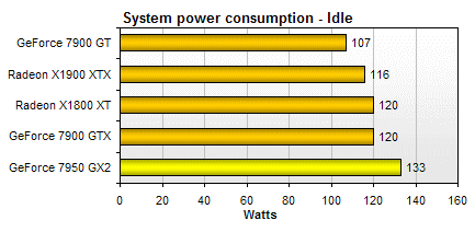

Så vidt jeg husker fra diverse tester ol trekker et system med 7950GX2 i underkant av 300 watt, målt fra strømuttak. Detter noe som resonerer bra med 400wattskravet.
SLI zone's liste over godkjente SLI PSUer er flere 550-600 watts PSUer nevnt.
Ifølge Hardware.no's omtale av g80 kortene er kravet minst 400w for å kjøre toppmodellene.
Med en gang man overklokker vil imidlertid strømkonsumet stige.

Fant litt mer info på nettet.
Endret av Obix
Mye mulig det er slikt. Prøver finne mere info ifm dette online hos nvidia eller noen. Fant en side som sier 1000watt er ok for et quad system.
At hver av korta bruker 143watt. Nå tror jeg ting stemmer mere.
Artikkel: 1000 watt.
