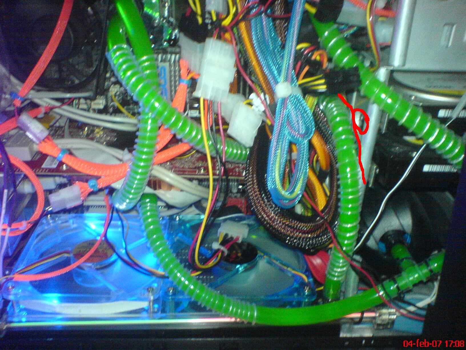

tharshan Skrevet 4. februar 2007 Forfatter Skrevet 4. februar 2007 (endret) Slik ser det ut. Den raude ringen viser eit liknande hol der slangen kjem frå pumpa og den lange streken viser ca. korleis slangen går. Og etter radiatoren så går vatnet rett til CPU blokka. Edit: Ja, eg veit at dte er utruleg uryddig inni kabinetet, men det erså dårleg plass at eg ikkje får gøymd kablane... Endret 4. februar 2007 av tharshan

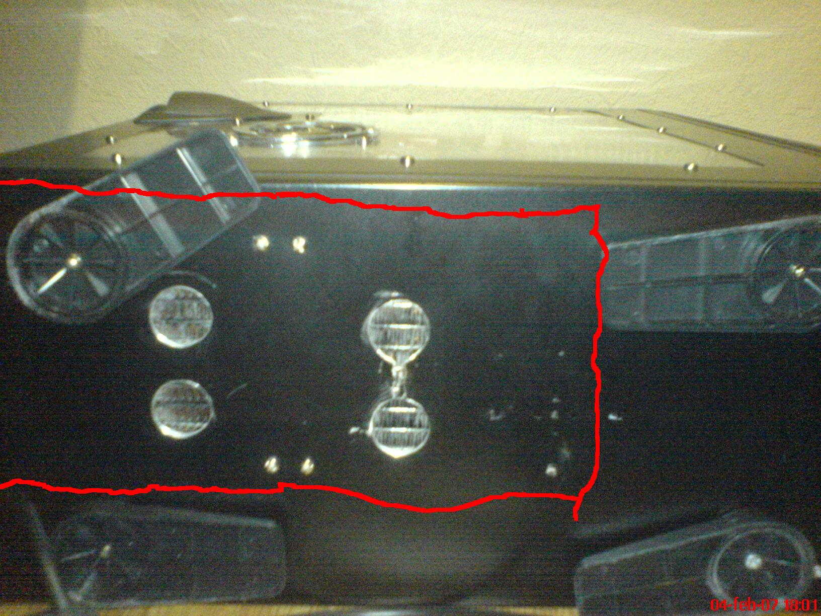

DementedAlbino Skrevet 4. februar 2007 Skrevet 4. februar 2007 (endret) Det første som slår meg er at jeg ville hatt viftene under radiatoren, og ikke over, for så at de henter luft uteneifra kabinettet. Grunnen er at du kanskje vil få mer luft inn på den måten om det er små hull luften blir hentet i fra. Vil gjerne se et bilde hvordan det er under radiatoren, samt jeg lurer på om der er andre steder i kabinettet der kommer luft inn/ut. Har du andre vifter? Endret 4. februar 2007 av svortevik
tharshan Skrevet 4. februar 2007 Forfatter Skrevet 4. februar 2007 Her ser dokke under kabinettet Eg har maaange vifter inn i kabinettet, så akkurat det skal ikkje vere noko problem, men eg har ei følelse på at varmen frå radiatoren som kjem inni kabinettet ikkje går ut igjen. 4x80mm vifte exhaust og 2x80mm intake.

DementedAlbino Skrevet 4. februar 2007 Skrevet 4. februar 2007 jeg ville kuttet ned på antall vifter, ser ikke helt at det er nødvendig med 8 vifter i kabinettet. Lat to store hull i bunn, gjerne 2x120 mm side om side slik at radiatoren får kald luft. Prøv å feste viftene under radiator og ikke oppå, kanskje det har noe å si. Videre hadde jeg bare satt en annen vifte til å trekke inn luft, og satt denne til å kjøle diskene. Burde vel videre holde med to vifter til å trekke ut luft også.
