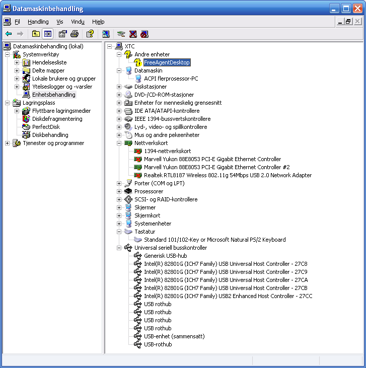

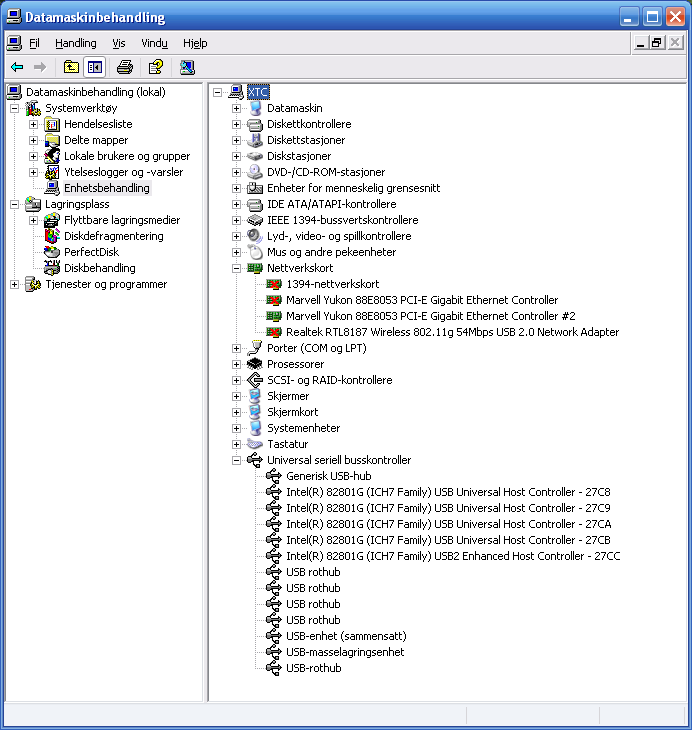

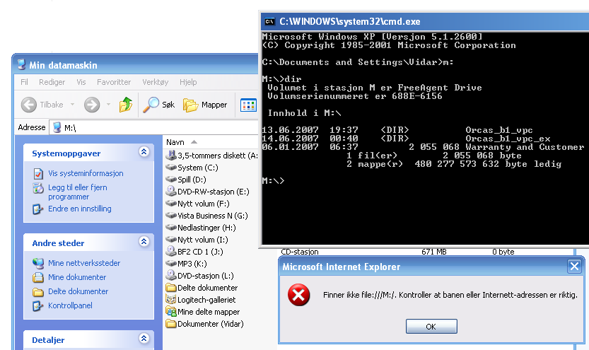

Spartakus Skrevet 13. juni 2007 Skrevet 13. juni 2007 (endret) Jeg sliter med å få USB-portene mine til å reagere. I tillegg til portene som sitter i kortet, har jeg et frontpanel med 2 x USB-porter + 2 x USB porter som fulgte med kabinettet. Har nettopp kjøpt meg en ekstern USB HDD, men den dukker ikke opp i Explorer når jeg kobler den i. Har prøvd alle portene, ingenting fungerer. Det er KUN musa som funker. Kjører WinXP Pro SP2. Den dukker opp i Enhetsbehandling med et sånt gult ikon (Ingen CD fulgte med heller) :/ Prøvde USB-HDD'en i min laptop og der dukket den opp med en gang. Kjører v1305 av BIOS, skal oppdatere til v2004 nå for å se om det hjelper Vedlagt ligger skjermbilde av enhetsbehandling. Edit1: BIOS oppdatering hjalp IKKE Edit2:Ok, jeg høyreklikka på usb-disken og oppdaterte drivere og da forsvant det gule ikonet og den flytta seg ned til USB-kontrollerne, men den dukker fortsatt ikke opp i Explorer... Edit3: Gikk inn i diskbehandling og "Aktiverte disken" Da ble den sånn halvveis synlig. Fikk tilgang til den via kommandolinje-vinduet, men ikke fra Explorer. Go figure. Endret 13. juni 2007 av xtc
