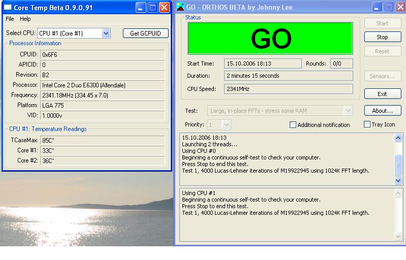

Gjest Slettet+6132 Skrevet 15. oktober 2006 Skrevet 15. oktober 2006 Nå ble jeg litt usikker igjen.. Satte sammen ett system igår (ref andre tråder). Asrock 775Twins-HDTV v.2.0 "Allendale" E6300 @ 334x7 (340 er max i bios) Twinmos DDR400 512MB ATI Xpress200 (integrert grafikk). Nec DVD-brenner Kjøler er TTBT (ThermalTake Big Thyphoon) "Lokket"(rammen) var minst like skjev som vist på bildet i tråden her. Temperaturer er likevel det laveste jeg har sett sålangt med Core 2 Duo under full load, noe som enten må bety at CoreTemp er høyst unøyaktig.. eller at skjevt "lokk"(ramme) ikke nødvendigvis vil bety noe problem med temperatur.. Sjekk vedlegg:
hifiking Skrevet 15. oktober 2006 Forfatter Skrevet 15. oktober 2006 En annen pekepin er jo da hvor mye krefter du måtte bruke for å låse rammen nede. Som noen har nevt er det trolig intensjonen at den skal være noe skjev, slik at man får ordentlig press på CPU, men om man da må legge 10 kg på armen som låser nede rammen så går det galt. Men om man som på intelvideoen kan låse armen med en finger, så blir IHS nok ikke bøyd.
Capo Crimini Skrevet 15. oktober 2006 Skrevet 15. oktober 2006 Jeg klarte det fint med én finger, så da er sannsynligvis min ramme mindre bøyd enn din.

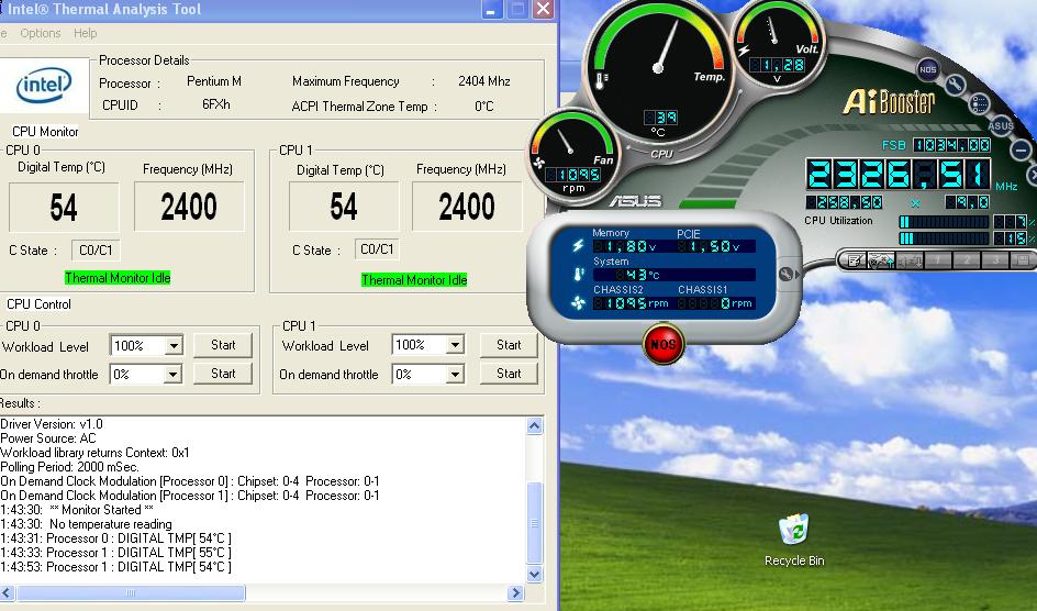

CurSe Skrevet 30. oktober 2006 Skrevet 30. oktober 2006 (endret) Ser ut til at jeg har noen grader mer enn gjennomsnittet her i tråden, men noen inngrep på hovedkortet frister særdeles lite. Legger ved et bilde av 2 programmer som leser av temperaturen og er litt bekymret siden jeg har 10-15 grader mer enn de fleste. Ligger temperaturen fremdeles innenfor den trygge sonen? Min hardware: Klikk for å se/fjerne innholdet nedenfor Intel Core 2 Duo E6600 2.4GHz Socket775 4MB, BOXED m/vifteLian Li Miditower, Aluminium, Sort 2stk Western Digital 320GB S-ATAII Zalman CNPS9500LED Ultra Quiet CPU Kjøler (ikke i bruk for øyeblikket) Asus P5W DH Deluxe Hiper Strømforsyning ATX 580W Sort NEC DVD-brenner AD-5170 IDE Black PowerColor Radeon X1900GT 256MB Corsair TWIN2X 5400 DDR2, 2048MB PC5400 Edit: Er forsåvidt ganske kjøig her på hybelen akkurat nå, kanskje en 16-18 grader og maskinen er ikke i nærheten av varmeovnen eller noe lignende. Endret 30. oktober 2006 av CurSe
Herr Brun Skrevet 31. oktober 2006 Skrevet 31. oktober 2006 CurSe: Hadde lignende oppsett, og samme temperaturer med stock-kjøler. Min ramme var _VELDIG_ bøyd.
