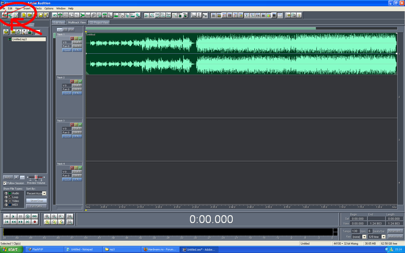

fruity_lars Skrevet 19. september 2006 Forfatter Skrevet 19. september 2006 Men jeg har dog enda et problem. Når jeg skal lagre, får jeg bare "multitrack session" som lagringsalternativ?
SkyMarshall Arts Skrevet 19. september 2006 Skrevet 19. september 2006 Jammen det er enkelt og ordne på vet du. For det første så er du i Multitrack-View i Audition, og det er ikke noe vits når du redigerer ÈN sample. Se på bildet, også trykker du på den knappen så du kommer tilbake til "Edit Waveform View". Der kan du lagre helt standard til "wav" og "mp3" osv i "save as". MEN, du kan gjøre det fra "Multritrack Session" også: - Åpne menyen - File -> Export -> Audio -> Save
