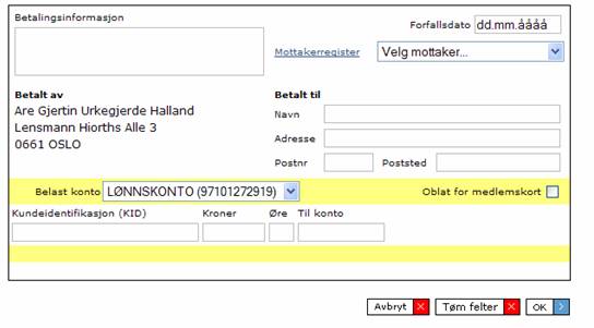

wunderbaum Skrevet 29. august 2006 Skrevet 29. august 2006 Er det "lov" å sette opp en form i tabeller? Hvis man f.eks skal lage en giro lignende sak i html. Skal lage et sånt et på skolen nå, men er ikke sikker på hvordan jeg skal få gjort det hvis det ikke kan settes i tabeller

wunderbaum Skrevet 29. august 2006 Forfatter Skrevet 29. august 2006 Tror enten jeg forklarte dårlig, eller så misforsto dere spørsmålet Det jeg mener er om jeg kan sette opp et skjema inni diverse tabeller for at det skal se sånn ut (med align osv).

Svish Skrevet 2. september 2006 Skrevet 2. september 2006 når det gjelder plasseringer, så, uansett hva du bruker inni (fieldset, label, etc, etc som phpdude nevnte) så kan du jo kanskje prøve med å ramme inn hele saken som en div, gi den position:relative, putte girosaken som bakgrunn, og så plassere elemtene inni med absolutt posision. tror det skulle funke? vet ikke hvordan det fungerer i forhold til forskjellige browsere og slikt da, IE overrasker jo som oftest...
